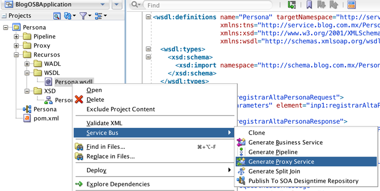

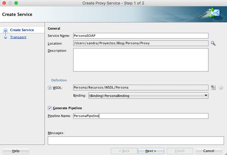

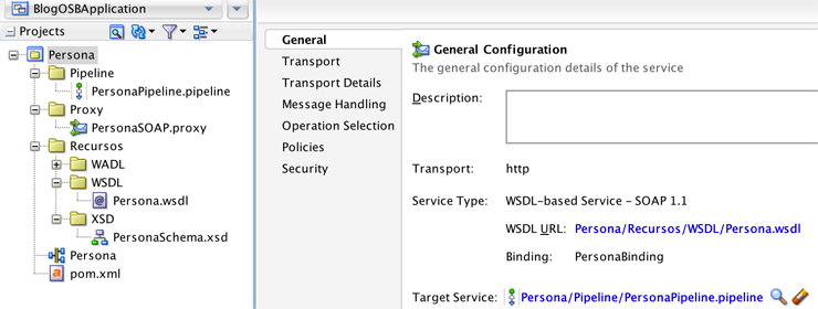

El siguiente paso es crear el servicio proxy a partir del WSDL y el XSD. Para esto, en JDev una vez que se ha creado la estructura del proyecto y ambos archivos, dar clic derecho sobre Persona.wsdl, Service Bus, Generate Proxy Service.
Esto abrirá la ventana de creación donde debemos configurar el nombre del servicio proxy SOAP, seleccionamos el binding que creamos previamente el WSDL, y seleccionamos la opción Generate Pipeline. Next.

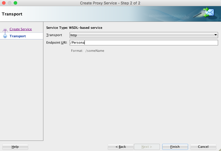

Seleccionamos el transporte y especificamos el Enpoint URI deseado. Finish.
Se crearán los archivos solicitados. Yo cambié la ubicación de los archivos hacia las carpetas correspondientes para tener un mejor control visual.

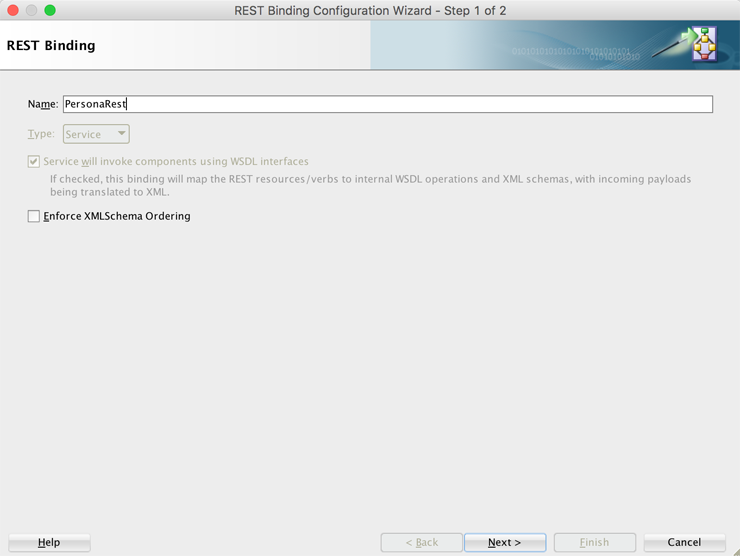

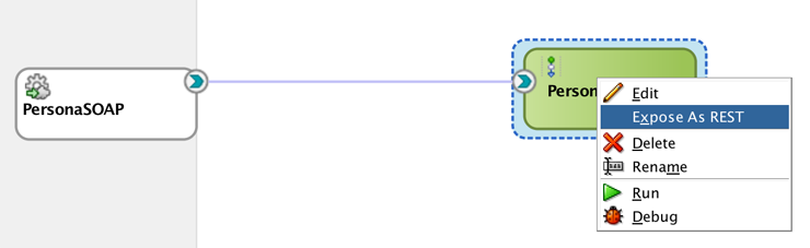

Ahora abramos el archivo llamado Persona (equivalente al Composite.xml en BPEL), localizado en la parte inferior izquierda del proyecto. Clic derecho sobre el Pipeline y Expose As REST.
En la ventana de creación estableceremos el nombre del servicio proxy de tipo REST, en este caso PersonaRest. Next.

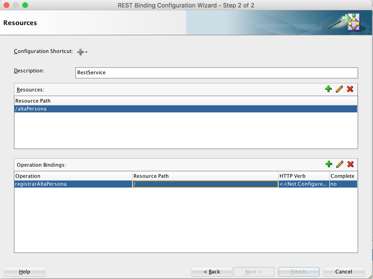

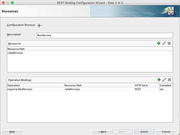

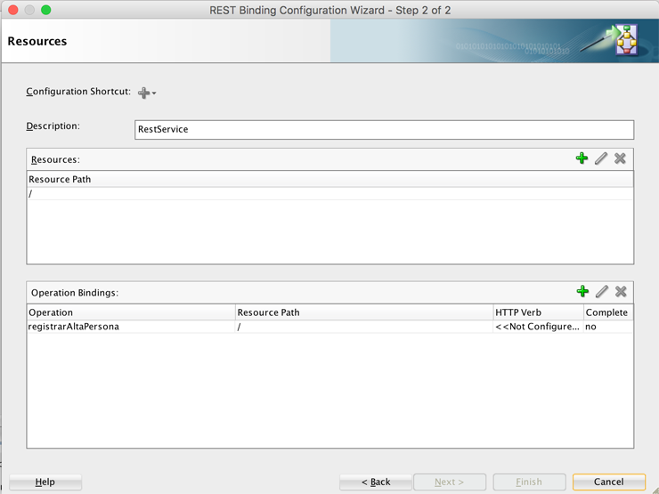

Luego, en la ventana de configuración de recursos, establecemos las operaciones especificadas en el WSDL y las ligamos a un recurso y su correspondiente path asociado al servicio REST.

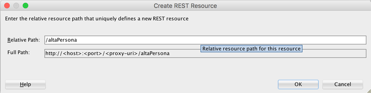

Doble clic sobre el registro vacío de la tabla Resources, mismo que tiene solo una diagonal '/'. Esto abrirá la ventana para establecer el path del recurso. En este caso yo le llamé /altaPersona. OK.

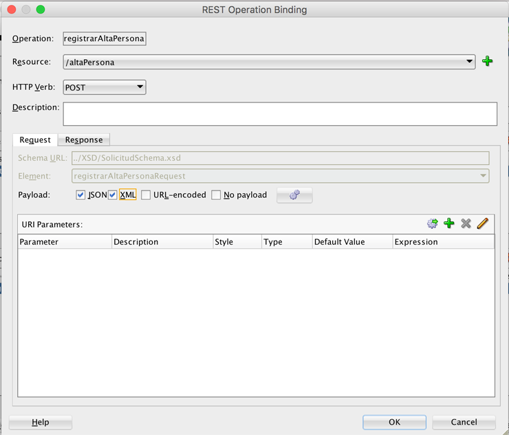

Una vez agregado el recurso, doble clic en el registro de la tabla Operation Bindings.

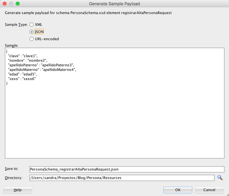

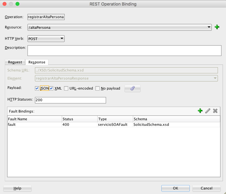

Esto abrirá la ventana de configuración donde elegiremos el recurso y el verbo HTTP, en este caso escogí POST debido a que mi operación ficticia es un insert en el servidor. En la pestaña de Request, se ha mapeado automáticamente el elemento del XSD, y podemos elegir si el servicio REST recibirá mensajes en formato JSON y XML, entre otras cosas.
Para ver un ejemplo del mensaje de request en el formato que deseemos, dar clic en el ícono con los engranes. Una vez revisado, OK o Cancel para cerrar la ventana.

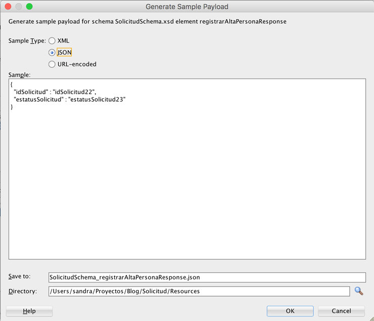

Una vez que el request ha quedado establecido, es necesario configurar el response, para logarlo es necesario dar clic en la pestaña Response, seleccionar el formato del payload y de igual forma, se puede visualizar el ejemplo del mensaje en varios formatos.
Una vez que hemos terminado de vincular las operaciones con los recursos, veremos la pantalla completa como se muestra a continuación. Finish para terminar.

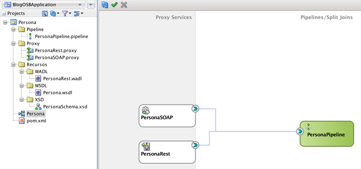

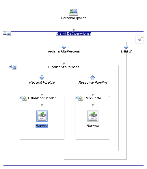

Después de finalizar la creación automática, veremos ligados al Pipeline, al servicio SOAP y al REST. Ahora editemos el Pipeline para agregar un poco de funcionalidad y así obtener los atributos del header que nos interesan. Doble clic en el Pipeline.

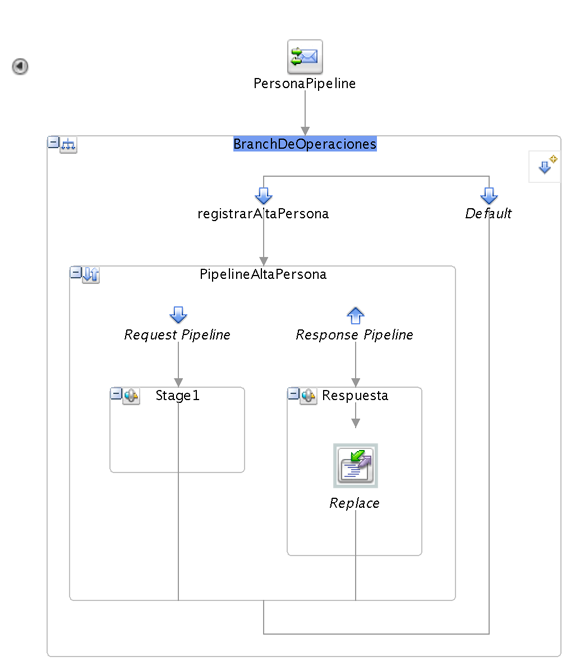

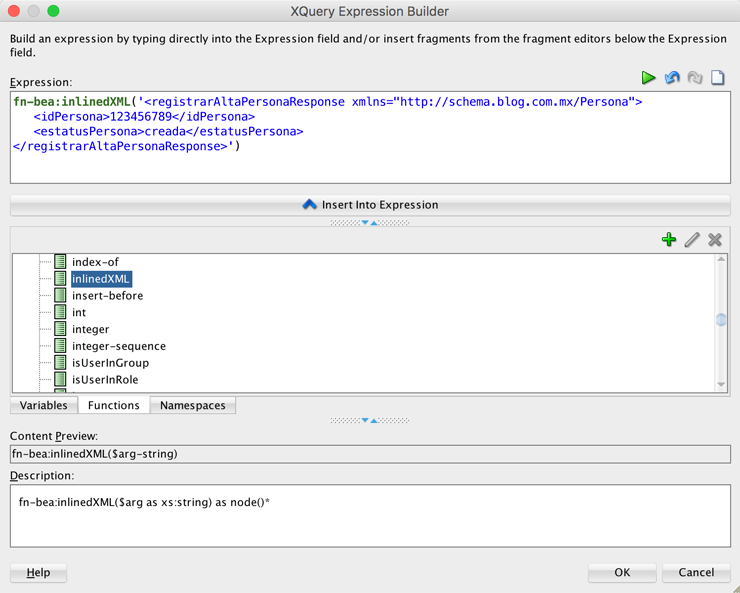

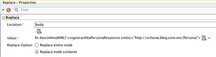

Agregué una actividad Operational Branch y dentro de ésta agregué un PipelinePair para la operación registrarAltaPersona y en el Response Stage puse una actividad Replace para simular la respuesta Mock del servicio y poder probarlo.
La actividad Replace se ve de esta manera:

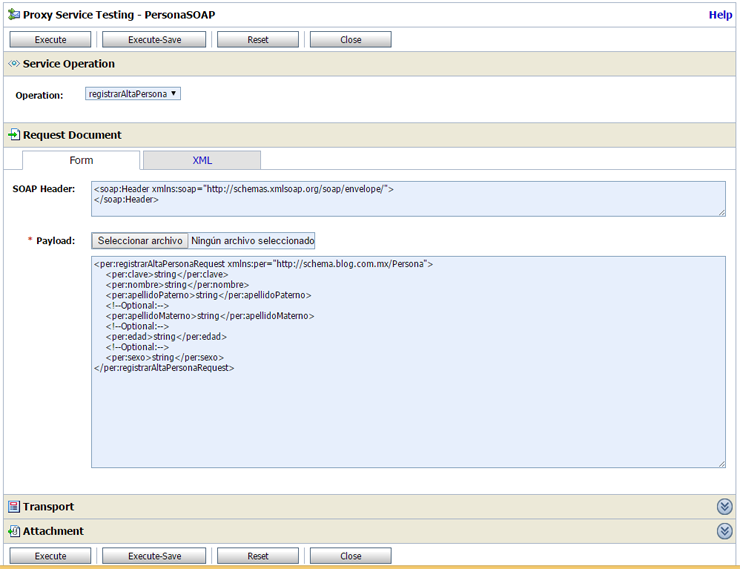

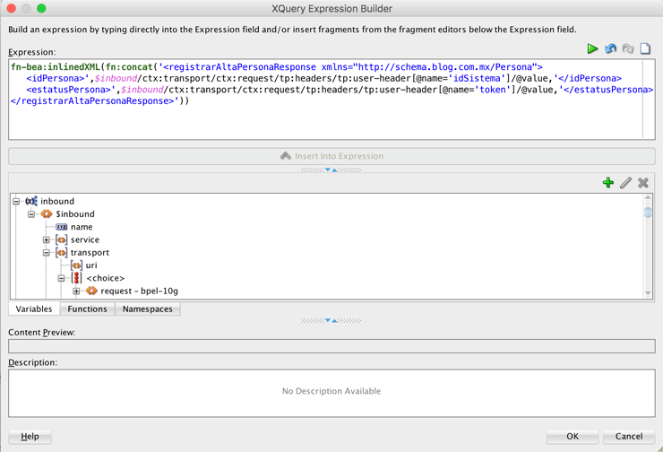

Inicialmente escribí el texto del XML de respuesta tal como lo regresaría el servicio tipo SOAP y usé la función inLinedXML para convertirla en un XML.

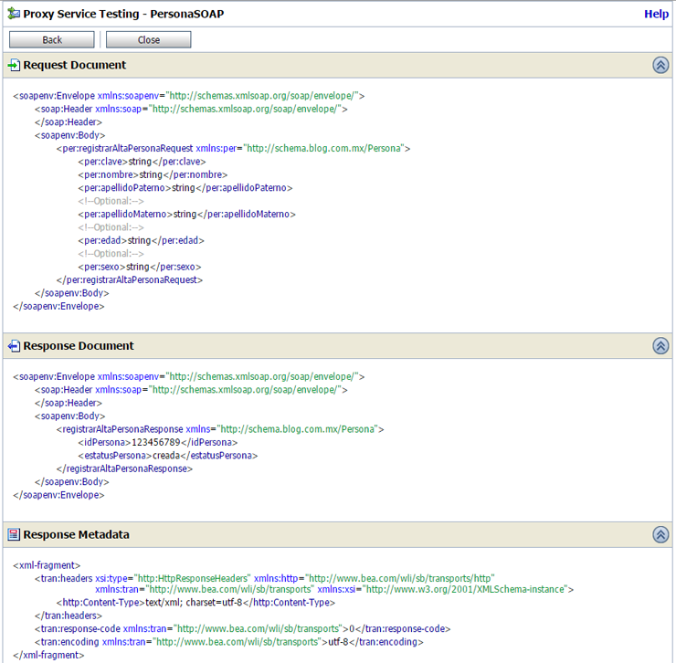

Con esto podemos probar que el servicio funciona bien en ambos proxies, SOAP y REST.
Ahora bien, la parte más interesante de este post está relacionada a leer el header de los mensajes del servicio de tipo REST, por lo que modifiqué el xml de respuesta para obtener del header los dos atributos; idSistema y token, y los concatené a la salida del mensaje para que sean fácilmente visibles en la prueba, por lo que la expresión queda de la siguiente forma:
Podemos notar que los valores de los atributos del header para el servicio REST se obtienen de la variable inbound:
$inbound/ctx:transport/ctx:request/tp:headers/tp:user-header[@name='idSistema']/@value

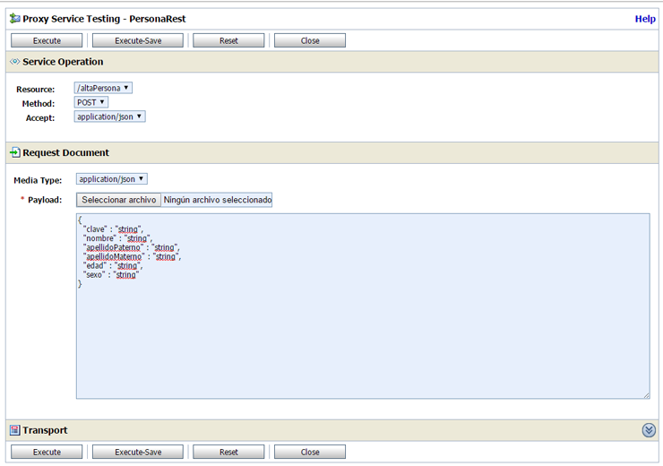

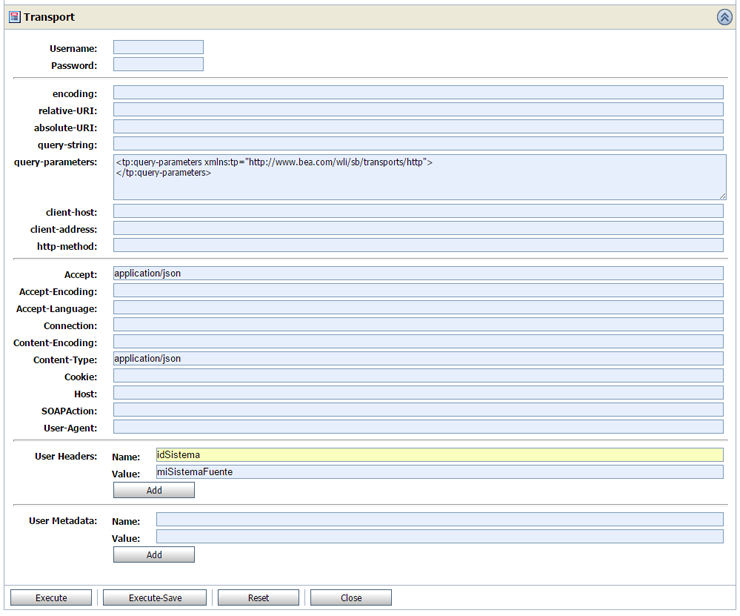

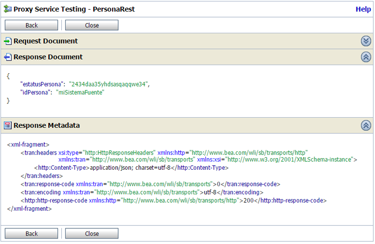

Despleguemos y probemos el servicio enviándole los atributos idSistema y token en el header del transporte HTTP. Esto lo podemos hacer en la consola de pruebas de OSB en la sección User Headers en la parte Transport.
Tal como se puede apreciar en la imagen, la respuesta obtenida muestra los valores que enviamos en el header del transporte HTTP.

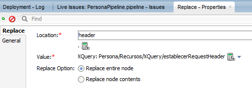

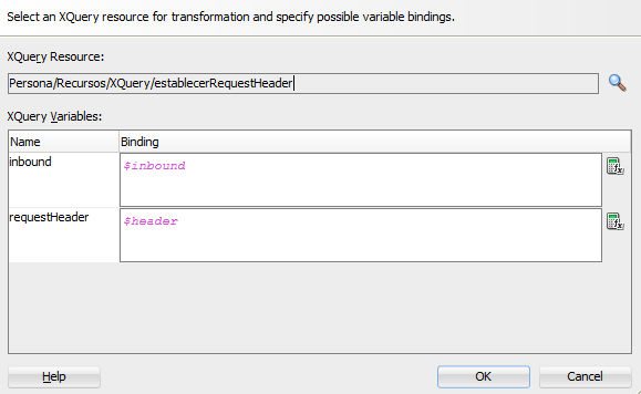

En el pipeline, agregué una actividad Replace para reemplazar la variable header con la salida del XQuery. El pipeline queda de la siguiente manera:
Las propiedades de la actividad Replace se ven así:

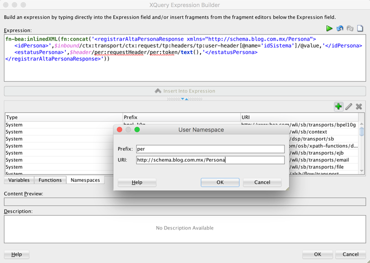

Por último, cambié la expresión de Replace sobre el body de respuesta para tomar un valor del header REST y uno del SOAP, solo para ilustrar que una vez que ha pasado la transformación, es viable usar la estructura header.
En este paso, las lineas quedan de la siguiente forma:
fn-bea:inlinedXML(fn:concat('
',$inbound/ctx:transport/ctx:request/tp:headers/tp:user-header[@name='idSistema']/@value,'
',$header/per:requestHeader/per:token/text(),'
Es probable que en este punto se presente un error al editar la función xQuery, esto debido a que no está declarado el namespace con prefijo per, si esto ocurre, solo es necesario agregarlo en la pestaña namespaces.

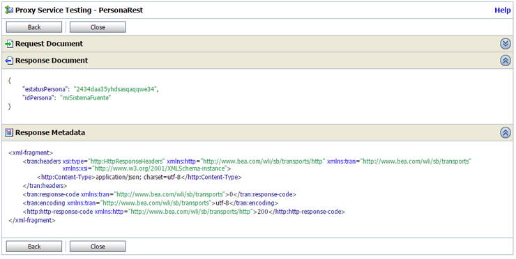

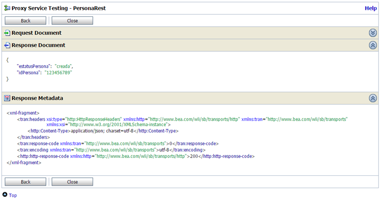

Para validar el resultado, despleguemos y probemos el proxy REST, enviando los headers idSistema y token
Como se muestra en la imagen, estamos obteniendo el valor de los headers ya sean provenientes de un request de tipo REST, o bien, de tipo SOAP, lo unificamos en la variable header y en adelante, es posible usarlos como si hubiesen sido enviados por SOAP.
