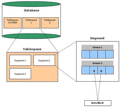

Comecemos com a seguinte pergunta: Qual é a relação entre tablespaces e arquivos de dados? Bom, para responder esta pergunta, primeiro precisamos entender como os dados são armazenados no banco de dados. O Oracle armazena dados logicamente em tablespaces e fisicamente em arquivos de dados (datafiles). Apesar dos arquivos de dados e os tablespaces estarem muito "inter-relacionados", os mesmos possuem diferenças importantes:
  • Um banco de dados Oracle consiste em uma ou mais unidades de armazenamento lógicas denominadas tablespaces, que armazenam coletivamente todos os dados do banco de dados.
  • Cada tablespace em um banco de dados Oracle consiste em um ou mais arquivos denominados arquivos de dados (datafiles), que são estruturas físicas compatíveis com o sistema operacional no qual o Oracle é executado.
  • Os dados de um banco de dados são armazenados coletivamente nos arquivos de dados que constituem cada tablespace do banco de dados.
Como um banco de dados é um conjunto de arquivos de dados, é muito importante que entendamos como um banco de dados Oracle agrupa esses arquivos. Como dito anteriormente, o Oracle faz isso sob a proteção de um objeto de banco de dados chamado tablespace. Antes de poder inserir dados em um banco de dados Oracle, primeiro é necessário criar um tablespace e depois uma tabela dentro desse tablespace que conterá os dados. Podemos observar que na criação de um banco de dados utilizando o DBCA, o Oracle como padrão sempre cria um tablespace de dados chamado USERS. Ao criar uma tabela é necessário incluir todas as informações sobre o tipo de dados que deseja manter. O código abaixo, gerado para criar a tabela CLIENTE, ilustra como o Oracle armazena informações sobre o tipo de dado que irá registrar:

Na instrução acima, foi criada uma tabela que é o meio mais comum de armazenar dados em um banco de dados. Os dados de um segmento de tabela são armazenados aleatoriamente no tablespace e o DBA tem pouco controle sobre a localização das linhas dos blocos de uma tabela. Por falar nisso, o que é um segmento? Os segmentos são objetos que ocupam espaço em um banco de dados. Existem vários tipos de segmentos como tabelas, índices, de undo, temporários, LOB, entre outros. Já uma extensão (extent), é um espaço usado por um segmento em um tablespace. Para terminar, um bloco Oracle consiste em um ou mais blocos do sistema operacional e seu tamanho é definido na criação do tablespace. Então a estrutura lógica de um banco de dados Oracle se resume em tablespaces que contém segmentos que contém extensões que contém blocos. A figura abaixo ilustra esta estrutura lógica:
