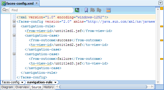

    エディタ・ウィンドウの「Source」タブをクリックすれば、同じナビゲーション・ルールとナビゲーション・ケースをXMLで確認できます。
    XMLで表示されたナビゲーション・ルール
    このナビゲーション・ルールには、untitled1.jsfページから他の2つのページ(untitled2.jsfとuntitled3.jsf)へ移動する方法が指定されています。つまり、ナビゲーション・ルールは2つのナビゲーション・ケースまたは2つの出力結果をもつということです。 参照先のページ・ファイルがまだ作成されていない場合は、コードおよびダイアグラムに警告が表示されます。 ページの実ファイルを作成するとダイアグラム上のページ・アイコンが変わり、アイコンに物理ファイルが関連づけられていることが示され、警告はなくなります。

    次のナビゲーション・ケースはすでに作成されています。
    <navigation-rule>
      <from-view-id>/Login.jsf</from-view-id>
      <navigation-case>
        <from-outcome>success</from-outcome>
        <to-view-id>/Success.jsf</to-view-id>
      </navigation-case>
      <navigation-case>
        <from-outcome>failure</from-outcome>
        <to-view-id>/Failure.jsf</to-view-id>
      </navigation-case>
    </navigation-rule>
    したがって、生成されたアクション・メソッドに追加するイベント・コードでは、Login.jsfページから返される可能性のある2つのナビゲーション・ケースの出力結果に対応するために、"success"と"failure"の両方を返す必要があります。
