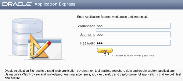

次のURLを入力し、Oracle Application Expressにログインします。
http://localhost:8080/apex
Oracle Application Expressにログインするには、次の詳細情報を入力して、「Login」をクリックします。
Workspace: <作業領域名>
Username: <ユーザー名>
Password: <パスワード>

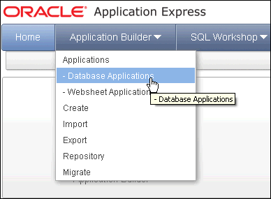

Application Builderドロップダウン・リストから、「Database Applications」を選択します。

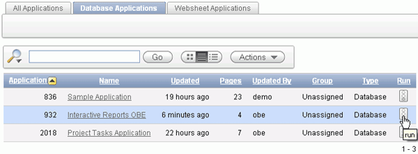

前提条件となっているチュートリアルの実行が完了している場合、アプリケーションのリストはレポート表示モードになっています。 Interactive Reports OBEの「Run」アイコンをクリックします。

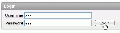

UsernameフィールドとPasswordフィールドにobeと入力し、「Login」をクリックします。

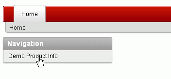

ホームページにある「Demo Product Info」リンクを選択して、レポートを表示します。

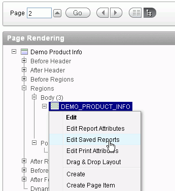

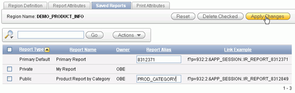

「DEMO_PRODUCT_INFO」を右クリックし、「Edit Saved Reports」を選択します。

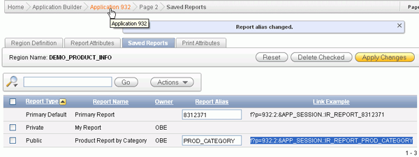

保存レポートのリストが表示されます。 レポート・エイリアスは、より分かりやすい名前に変更できます。 パブリック・レポートのReport AliasフィールドにPROD_CATEGORYと入力し、「Apply Changes」をクリックします。

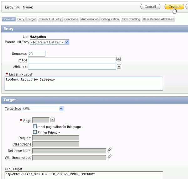

Link Exampleにあるエイリアスが変更されていることに注意してください。 このリンクは、ホームページ上のNavigation領域に追加できます。 Link Exampleのエイリアスを選択し、[Ctrl]+[C]を押してクリップボードにコピーします。 「Application」ブレッドクラムを選択します。

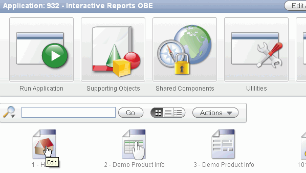

ホームページにこのリンクを追加する必要があります。 「Home」ページ・アイコンをクリックします。

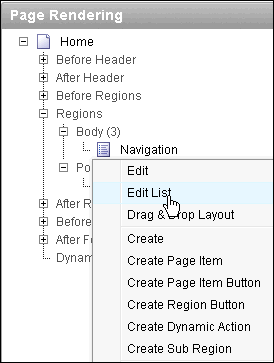

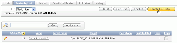

「Navigation」領域を右クリックし、「Edit List」を選択します。
「Create List Entry >」をクリックします。
List Entry LabelフィールドにProduct Report by Categoryと入力し、Target typeドロップダウン・リストで「URL」を選択します。続いて、Saved ReportsページからコピーしたURLをURL Targetフィールドに入力し、「Create」をクリックします。

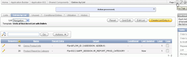

エントリが正常に作成されました。 「Run Page」アイコンをクリックします。
「Product Report by Category」リンクをクリックします。

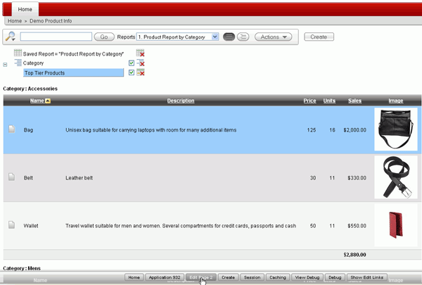

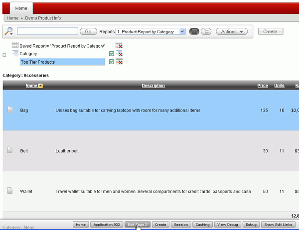

保存レポートが表示されます。 次の項では、レポートを手動で再設定するための再設定ボタンを作成します。 開発者ツールバーの「Edit Page」リンクを選択します。

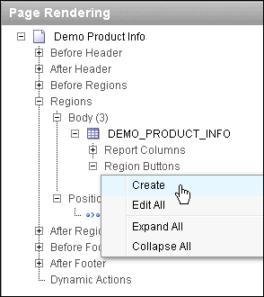

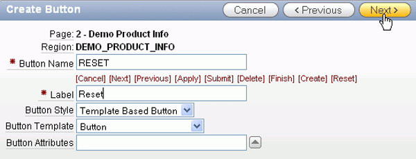

再設定機能を実行するボタンを作成する必要があります。 DEMO_PRODUCT_INFO領域の「Region Buttons」を右クリックし、「Create」を選択します。
Button NameフィールドにRESETと入力し、「Next」をクリックします。

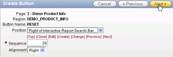

Positionドロップダウン・リストで「Right of Interactive Report Search Bar」を選択し、「Next」をクリックします。

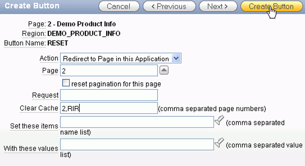

インタラクティブ・レポートを再設定するには、'RIR'のクリア・キャッシュ・リクエストを送信します。 これによって、呼び出されるページに関係なく、インタラクティブ・レポートが再設定されます。 Actionドロップダウン・リストで「Redirect to Page in this Application」を選択します。 Pageフィールドに現在のページを入力します。 Clear Cacheフィールドに2,RIRと入力し、「Create Button」をクリックします。
注: RIR文字列は、エンドユーザーがターゲット・ページのインタラクティブ・レポートのActionsメニューからResetオプションを選択することと同じです。これによって、開発者が指定したデフォルトのレポート設定にレポートが戻ります。

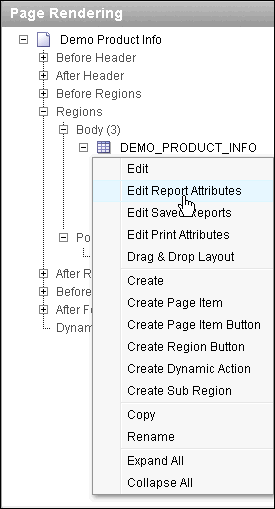

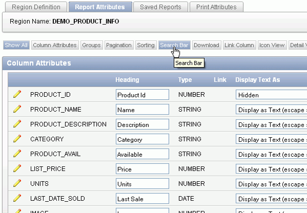

また、ActionsメニューからResetオプションを削除することが必要です。 「DEMO_PRODUCT_INFO」領域を右クリックし、「Edit Report Attributes」を選択します。

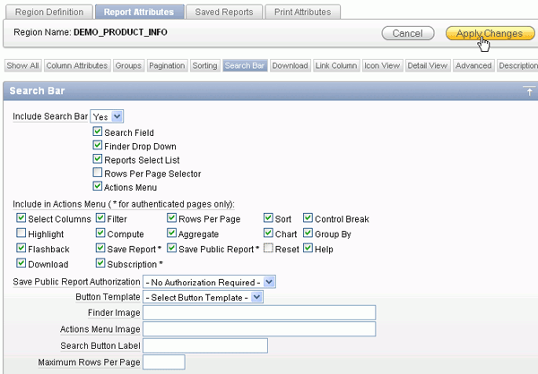

「Search Bar」サブタブをクリックします。
「Reset」チェック・ボックスの選択を解除し、「Apply Changes」をクリックします。

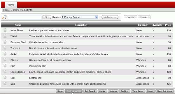

ボタンの作成に成功しました。 「Run Page」アイコンをクリックします。

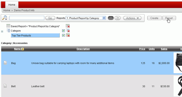

「Reset」ボタンをクリックします。
レポートは再設定されて、(Product Report by Categoryパブリック・レポートではなく)Primary Reportに戻ります。 次の項では、URL項目値を使用してフィルタ条件を渡す宣言的なフィルタを作成します。 開発者ツールバーにある「Application」リンクを選択します。

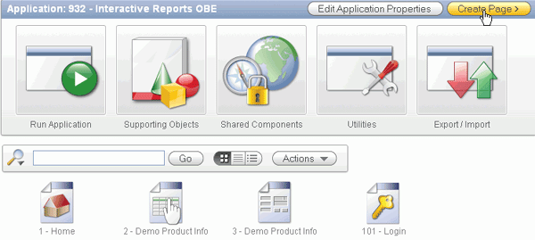

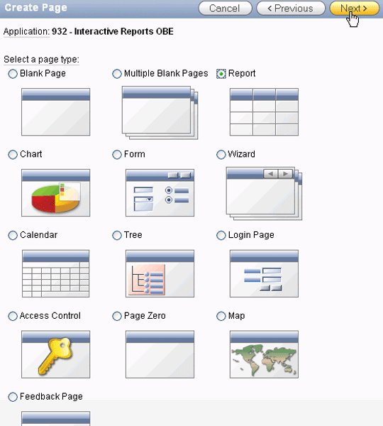

Applicationページへ移動します。 「Create Page」をクリックします。
「Report」ラジオ・ボタンを選択し、「Next」をクリックします。

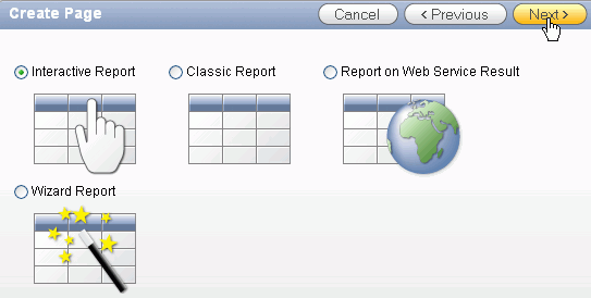

「Interactive Report」をクリックして、「Next」をクリックします。

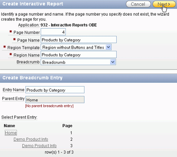

Page NameフィールドとRegion Nameフィールドに、Products by Categoryと入力します。 Breadcrumbドロップダウン・リストで、「Breadcrumb」を選択します。 Entry Nameフィールドに、Products by Categoryと入力します。 Parent Entryに「Home」リンクを選択して、「Next」をクリックします。

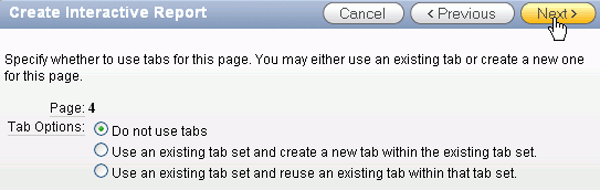

デフォルト値を受け入れて、「Next」をクリックします。

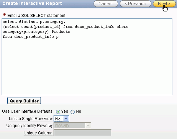

次のSQL文を入力してから、Link to Single Row Viewドロップダウン・リストで「No」を選択し、「Next」をクリックします。
select distinct p.category,
(select count(product_id) from demo_product_info where category=p.category) Products
from demo_product_info p

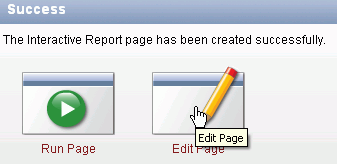

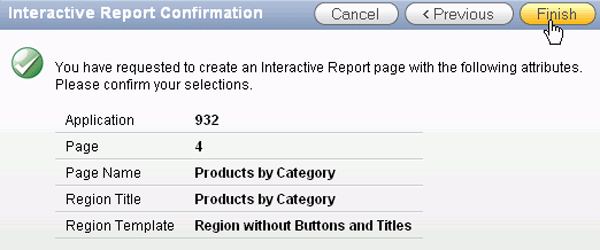

「Finish」をクリックします。
インタラクティブ・レポート・ページが正しく作成されました。 ページを実行する前に、いくつか変更する必要があります。 「Edit Page」をクリックします。

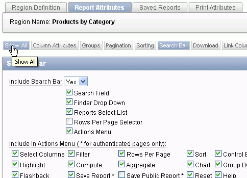

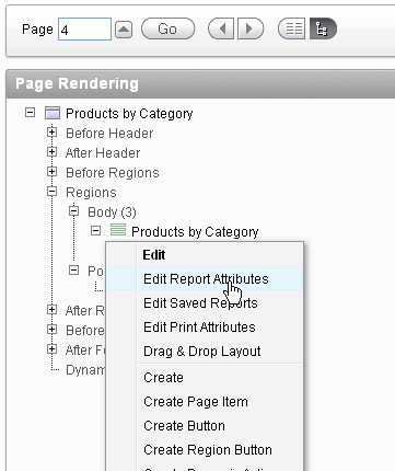

Regionsの下にある「Products by Category」を右クリックし、「Edit Report Attributes」を選択します。
「Show All」タブをクリックします。

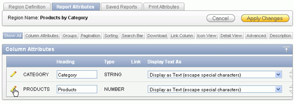

Productsからインタラクティブ・レポートの2ページへのリンクを作成する必要があります。 PRODUCTS列の前にある「Edit」アイコンをクリックします。
「Link」タブをクリックします。

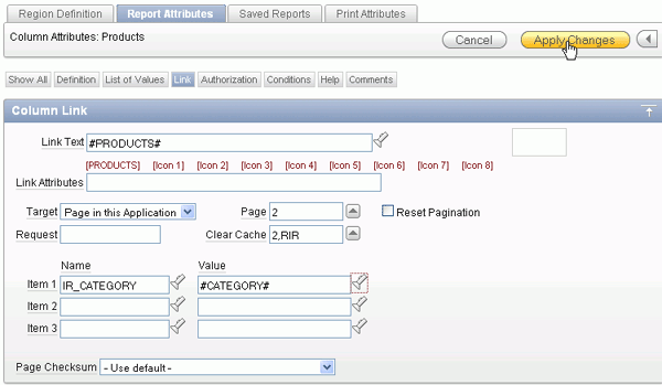

2ページにあるカテゴリ別製品一覧を表示するリンクを定義し、2ページのキャッシュをクリアする必要があります。また、2ページのインタラクティブ・レポート領域を再設定して、渡されるフィルタを妨げる可能性がある、以前に設定したフィルタを削除する必要があります。 さらに、非表示のCATEGORYに値を渡す必要もあります。 インタラクティブ・レポート内の列を参照するには、列エイリアスの先頭に'IR_'を付加します。
Link Textに「#PRODUCTS#」を選択し、Pageフィールドに2(作成したページ)を入力して、Clear Cacheフィールドに2,RIRを入力します。 Item 1のNameフィールドにIR_CATEGORYと入力し、Valueフィールドに「#CATEGORY#」を選択します。 「Apply Changes」をクリックします。
注: 項目名の接頭辞としてIR_を付加すると(ここではIR_CATEGORY)、ページの項目ではなくインタラクティブ・レポート列にURL項目が関連付けられます。

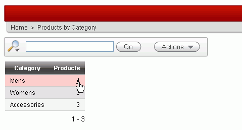

「Run Page」をクリックします。

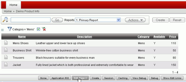

Products値にリンクが作成されました。 いずれかの数値をクリックします。
Demo Product Infoインタラクティブ・レポートが表示されます。作成されたフィルタは、Categoryにあります。 次の項では、派生列を作成し、さらにフィルタに基づいたハイライト・ルールを作成します。 開発者ツールバーの「Edit Page」をクリックします。

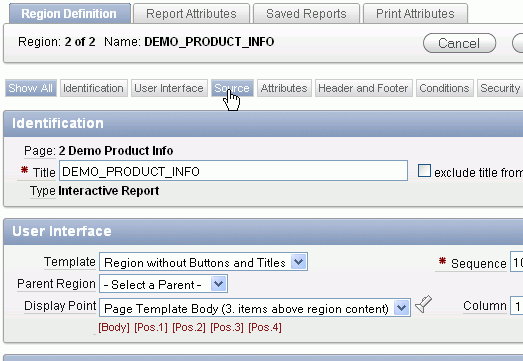

「DEMO_PRODUCT_INFO」領域を右クリックし、「Edit」を選択します。
「Source」タブを選択します。

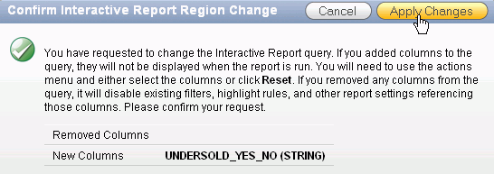

追加の列がレポートに追加されます。 「Apply Changes」をクリックします。

作成した派生列が、Column Attributesのリストにあることを確認します。 この後は、検索バーでハイライトを有効にする必要があります。 「Search Bar」サブタブをクリックします。
「Highlight」チェック・ボックスを選択し、「Apply Changes」をクリックします。
