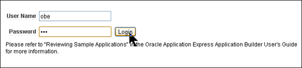

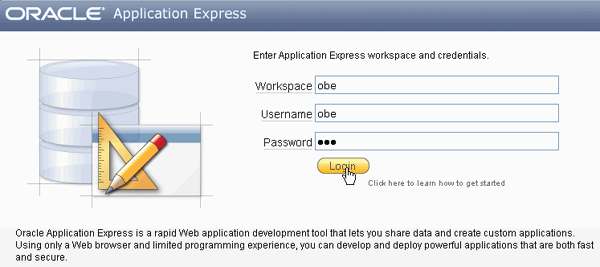

次のURLを入力し、Oracle Application Expressにログインします。
http://localhost:8080/apex
Oracle Application Expressにログインするには、次の詳細情報を入力して、「Login」をクリックします。
Workspace: <作業領域名>
Username: <ユーザー名>
Password: <パスワード>
「Application Builder」をクリックし、「Database Applications」を選択します。
テキスト領域にsampleと入力し、「Go」をクリックします。
「Sample Database Application」をクリックします。
「Run Application」をクリックします。
ユーザーobeとしてログインしてください。パスワードは、このアプリケーションが配置されるワークスペースのすべて小文字の名前です ヒント: ワークスペース名は、アプリケーション・ホームページの下部左隅に表示されます。

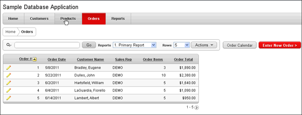

Sample Applicationホームページが表示されます。 「Orders」タブを選択します。
テキスト領域にedと入力し、「Go」をクリックします。 注: サンプル・アプリケーションがインストールされると、最新の注文になるように日付が更新されます。 その結果、レポートのデータと若干異なる場合があります。
検索では大文字と小文字が区別されないので、Customer Nameの'Ed'が抽出されます。 下にフィルタが表示されていることを確認します。テキスト領域の文字が削除されるので、複数のフィルタを作成できます。
別のフィルタを作成します。 テキスト領域にloganと入力し、「Go」をクリックします。
両方のフィルタ条件を満たす行だけが表示されていることを確認します。
フィルタは、削除したいフィルタの横にある赤色のXをクリックすることで削除できます。 最初のフィルタの横にある赤色の「X」をクリックします。
赤色の「X」をクリックして、もう1つのフィルタを削除します。
また、Select Columnsアイコンを使用して、1列だけのフィルタを作成できます。 Select Columnsアイコン「」をクリックし、「Order #」を選択します。
Customer Name列だけにフィルタが適用されているので、今回は何もヒットしません。 フィルタの横にある赤色の「X」をクリックして、フィルタを削除します。

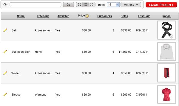

インタラクティブ・レポートに表示される行の数を変更できます。 Rowsドロップダウン・リストから「5」を選択します。
5つの行だけが表示されます。また、表示されている矢印は、データの別のページがあることを示しています。

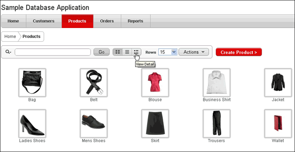

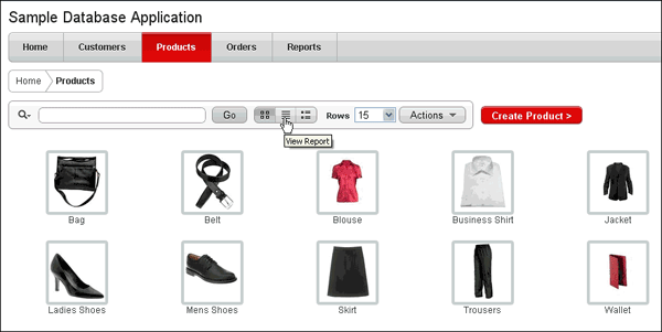

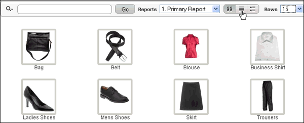

「Products」タブを選択します。

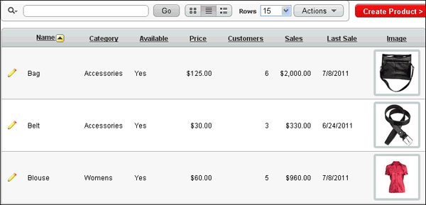

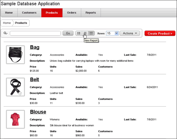

このレポートのデフォルト・ビューは、アイコン表示です。 ビューは変更できます。 「View Report」アイコンをクリックします。

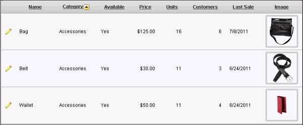

レポートが表示されます。 ビューを変更して、詳細をすべて表示できます。 「View Detail」アイコンをクリックします。

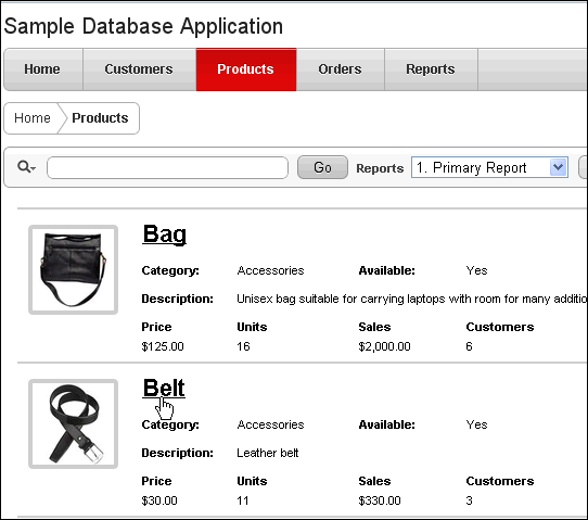

詳細レポートが表示されます。 製品名の1つをクリックすることで、その情報を編集できます。
別のページが、情報の編集ができる形式で表示されます。 この例では、「Cancel」をクリックしてレポートに戻ります。

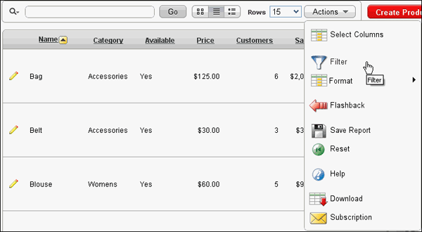

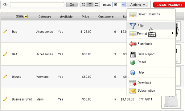

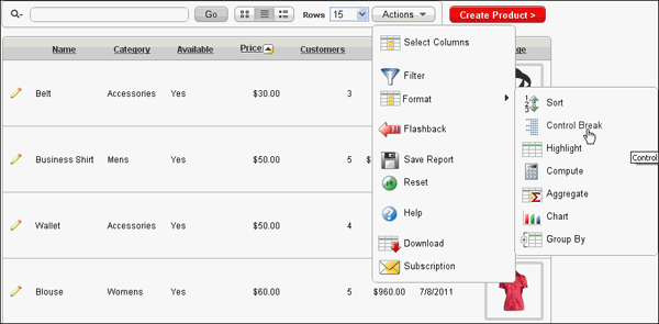

Actionsメニューを使用したインタラクティブ・レポートの操作
Actionsメニューには、インタラクティブ・レポートの操作に役立つ多くのタスクが含まれています。 Actionsメニューのすべてのインタラクティブ・レポート機能は、このサンプル・レポートで公開されています。 使用している環境の他のアプリケーションでレポートを使用する場合、開発者は使用する機能を制限できます。 以下のタスクを実行します。

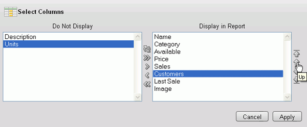

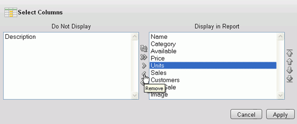

列の選択
このアクションを使用して、表示される列を変更します。 右側の列が表示され、 左側の列は表示されません。 右端の矢印を使用することで、表示される列の順序を変更できます。 計算された列には、**の接頭辞が付加されます。 以下の手順を実行します。

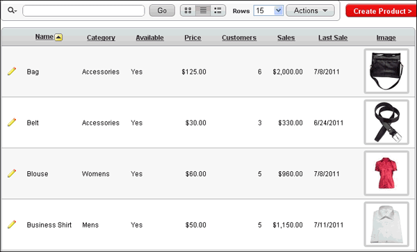

「Actions」メニュークリックし、「Select Columns」を選択します。
レポートに表示される列を非表示にするために、「Units」列を選択して「<」をクリックし、Do Not Display領域に移動させます。
列の順序を変更するために、「Customers」列を選択して上矢印をクリックします。
「Apply」をクリックして、レポートの変更を確認します。
実行した変更が適用されます。

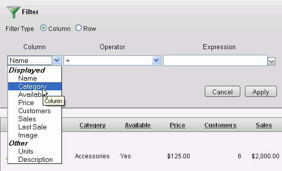

フィルタの追加
このアクションを使用して、問合せのWHERE句を追加または変更します。 最初に列(表示されていない列でもよい)を選択し、標準のOracle演算子(=、!=、not in、between)のリストから選択して、比較する式を入力します。 式では、大文字と小文字が区別されます。ワイルド・カードには、%を使用できます(NAME like B%など)。 以下の手順を実行します。

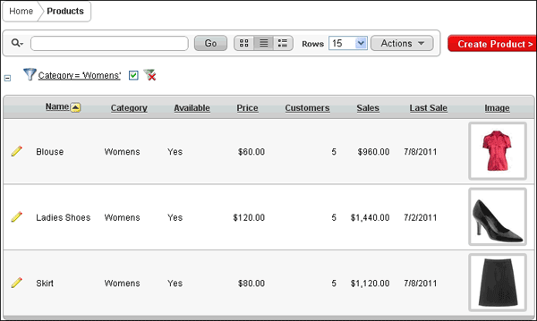

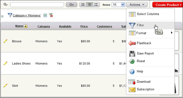

「Actions」メニューをクリックし、「Filter」を選択します。
この例では、CategoryがWomensのフィルタを作成します。 Columnドロップダウン・リストから「Category」を選択します。
式リストから「Womens」を選択します。 Category列のすべての値に基づいてこの値リストが自動的に決定されていることを確認します。 Expressionリストでは、最大500の一意な値を表示できます。
「Apply」をクリックして、フィルタを作成します。

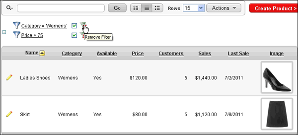

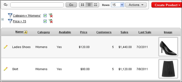

フィルタが適用されます。 レポートに1つ以上のフィルタを使用できます。 特定のフィルタを無効にする必要がある場合は、チェック・ボックスを選択してフィルタを無効にできます。

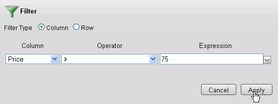

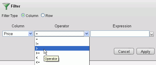

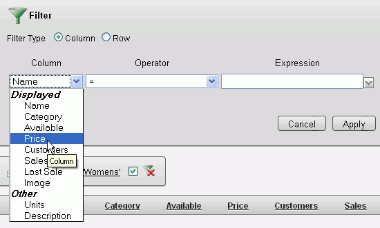

別のフィルタを追加できます。 「Actions」メニューをクリックし、「Filter」を選択します。
Columnドロップダウン・リストから「Price」を選択します。
Operatorドロップダウン・リストから「>」を選択します。
Expressionフィールドに75と入力し、「Apply」をクリックします。
2つのフィルタが適用されていることを確認します。 フィルタ条件を満たす行だけが表示されるので、表示される行が少なくなります。
それぞれのフィルタは、削除したいフィルタの横にある赤色のXをクリックすることで削除できます。 Price > 75とCategory=Womenの両方で、フィルタの赤色の「X」をクリックします。
フィルタが削除されます。

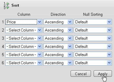

列のソート
このアクションを使用して、ソートする列と昇順または降順の指定を変更します。 NULLの処理方法(デフォルト設定の使用、最初または最後に常に表示)も指定できます。 ソート結果は、レポートの列見出しの右側に表示されます。 以下の手順を実行します。
「Actions」メニュークリックし、「Format」→「Sort」を選択します。
この例では、価格の昇順でレポートをソートします。 Columnドロップダウン・リストから「Price」を選択します。
注: Null Sortingフィールドは、ソートする列のNULL値がレポートに表示される位置を示します。 デフォルトに設定すると、このソート・エントリのDirectionフィールドに設定されている値がデフォルトになります。 NULLを常に最初または最後に表示することもできます。
「Apply」をクリックして、レポートをソートします。
価格によってレポートがソートされていることを確認します。 ソートに使用されている列の横にソート・インジケータが配置されます。 矢印は昇順または降順を示します。

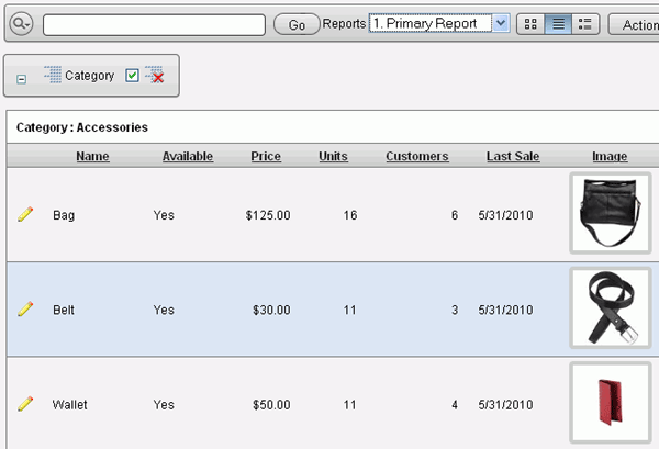

ブレークの制御の作成
このアクションを使用して、1つ以上の列のブレーク・グループを作成します。 インタラクティブ・レポートから列が抽出され、マスター・レコードとして表示されます。 以下の手順を実行します。

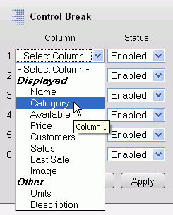

「Actions」メニュークリックし、「Format」→「Control Break」を選択します。
この例では、Categoryのブレークの制御を作成します。 Columnドロップダウン・リストから「Category」を選択します。
「Apply」をクリックして、ブレークの制御を作成します。
ブレークの制御が作成され、Category列がレポートから抽出されていることを確認します。 この例では、Categoryごとの製品のリストがレポートに表示されます。

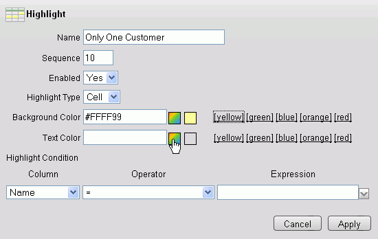

「Actions」メニュークリックし、「Format」→「Highlight」を選択します。
NameフィールドにOnly One Customerと入力し、Highlight Typeドロップダウン・リストから「Cell」を選択します。 フィルタに設定された基準を満たす行の場合、行全体をハイライトすることもできます。
Background Colorフィールドの横にある「yellow」をクリックし、続いてText Colorフィールドの横にある色アイコンをクリックします。
パレットから任意の色を選択してクリックします。
この例では、値が6に設定される場合に、Customersセルをハイライトします。 Columnドロップダウン・リストから「Customers」を選択します。 Expressionフィールドに6と入力し、「Apply」をクリックします。
フィルタが適用され、基準を満たすセルがハイライトされます。

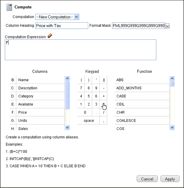

「Actions」メニュークリックし、「Format」→「Compute」を選択します。
この例では、Price * 1.05を計算する計算列を作成します。 Column HeadingフィールドにPrice With Taxと入力し、Format Maskフィールドの横にある下矢印を選択して、$5,234.10を選択します。
Columnsリストで「Price」を選択します。
Computation Expression領域にFが表示されます。 列に列エイリアスが使用され、左側の表にエイリアスが表示されるため、Fが表示されます。 Keypadで「*」をクリックします。

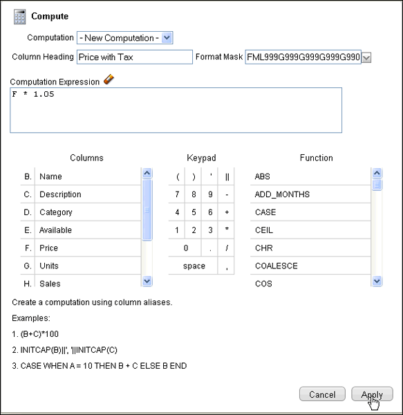

Computation Expression領域のFの後ろに*が表示されます。 *の後に1.05と入力して、計算式をF*1.05にします。 次に、「Apply」をクリックします。
レポートに新しい計算された列が表示されていることを確認します。

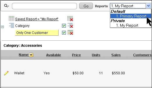

レポートの保存
このアクションを使用して、後で使用するためにカスタマイズされたレポートを保存します。 名前とオプションの説明を設定します。 アプリケーションのページ間を移動してProductsタブに戻る場合、変更(フィルタ、ブレークの制御など)が有効のままです。 Oracle Application Express 4.1では、レポートがパブリック・レポートとして保存されるので、他の認証ユーザーがレポートを表示することができます。 また、他のユーザーが表示できないプライベート・レポートとして保存することも可能です。 ただし、レポートを保存しないでログアウトしてしまうと、変更は保存されません。 複数バージョンのプライベート・レポートまたはパブリック・レポートを保存して、各レポートをレポートのリストに表示させることもできます。 以下の手順を実行します。
「Actions」メニューをクリックして、「Save Report」を選択します。
レポート名を入力して、「Apply」をクリックします。 ここで「Public」チェック・ボックスを選択すれば、すべてのユーザーがアクセス可能なパブリック・レポートを作成できます。 ただし、この例では、他のユーザーが表示できないプライベート・レポートだけを作成します。 別のユーザーがアプリケーションにログインした場合、そのユーザーはこのプライベート・レポートを表示できません。
検索バーにはドロップダウン・リストが自動的に表示され、直前に作成したレポートが選択された状態になります。
デフォルトのプライマリ・レポート(別のレポート・ビュー)を表示できます。 Reportsドロップダウン・リストから「Primary Report」を選択します。
プライマリ・レポートが表示されます。 このレポートに変更を加えることはできますが、直前に作成したプライベート・レポートであるMy Reportには変更は反映されません。

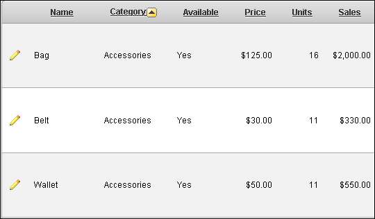

列のソート
列見出しから特定の列をソートできます。 以下の手順を実行します。

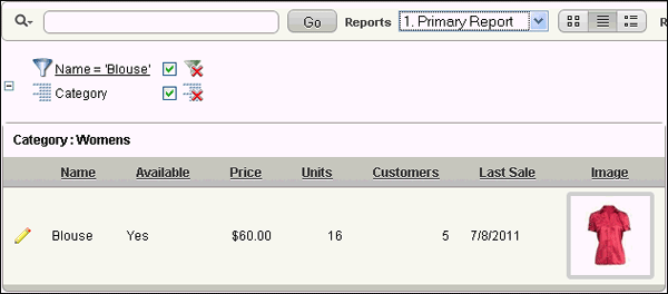

「Category」見出しを選択し、ソートの昇順アイコン「」をクリックします。
Category見出しの横のソートの昇順アイコンは、現在レポートでソートされている列であることを示しています。 ソートの降順アイコン「」はソートの昇順アイコンと同じように動作します。

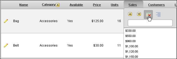

列の非表示
列見出しから特定の列を非表示にできます。 以下の手順を実行します。
「Sales」見出しを選択し、Hide Columnアイコン「」をクリックします。
レポートにSales列が表示されていないことを確認します。 注: 列を再表示するには、ActionsメニューのSelect Columnsオプションを使用します。

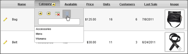

列ブレークの制御の作成
列見出しから特定の列を分割できます。 ブレークの制御が作成されると、列がレポートのマスター・レコードになります。 以下の手順を実行します。
「Category」見出しを選択し、Control Breakアイコン「」をクリックします。
Category列のブレークの制御がレポートに表示されます。

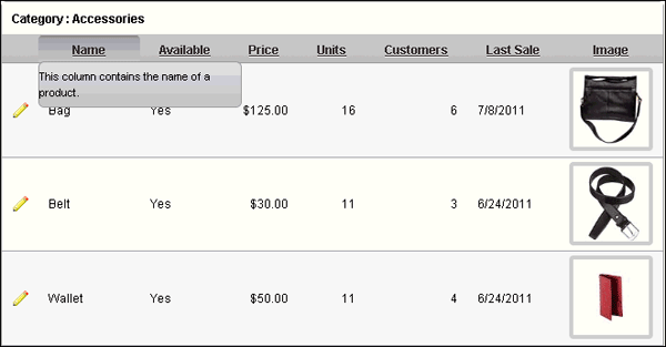

列情報の表示
列見出しから特定の列の列情報を表示できます。 列に定義されているヘルプ・テキストが存在する場合のみ、列情報アイコンが表示されます。 これは、レポートを作成した開発者によって定義されます。 以下の手順を実行します。
「Name」見出しを選択し、Column Informationアイコン「」をクリックします。
列情報が表示されます。

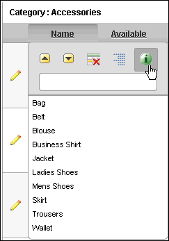

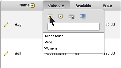

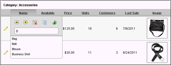

フィルタの作成
列見出しのテキスト領域を使用して、大文字と小文字を区別しない検索条件(ワイルド・カードは不要)を入力します。 値を入力すると、メニューの下部の値リストが削減されます。 値は下から選択できます。選択された値は'='(column = 'ABC'など)を使用してフィルタを作成します。 以下の手順を実行します。
「Name」見出しを選択し、テキスト領域に文字bを入力します。 入力したとおりに値リストが変更されていることを確認します。 フィルタを作成する値を選択します。
フィルタが作成されていることを確認します。
