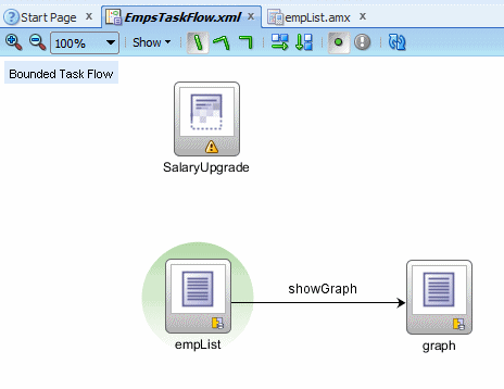

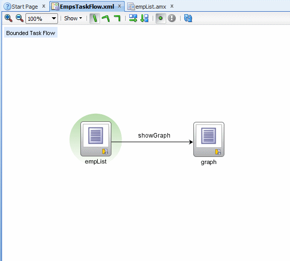

  1. エディタで「EmpsTaskFlow.xml」を開きます。
    alt text

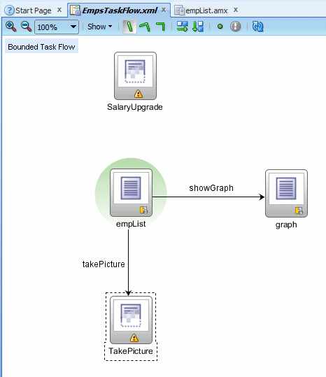

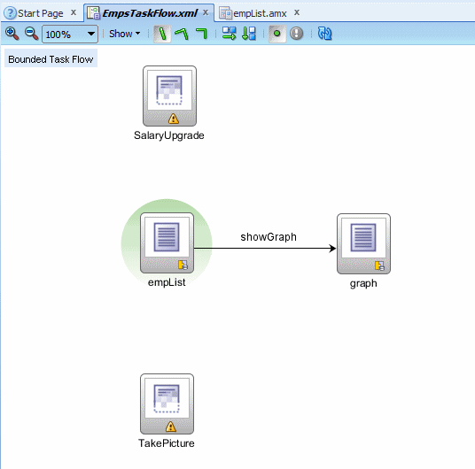

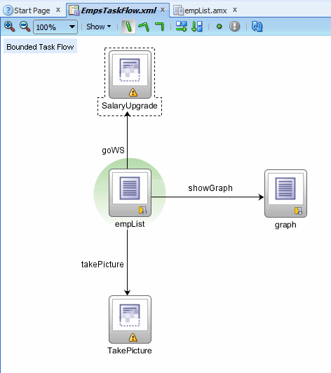

  2. コンポーネント・パレットからタスク・フローにビュー・アクティビティを追加し、それにSalaryUpgradeという名前を付けます。
    alt text
  3. タスク・フローに別のビュー・アクティビティをドラッグし、それにTakePictureという名前を付けます。
    alt text
  4. empListとTakePictureの間にコントロール・フロー・ケースを描画します。 このフローにtakePictureという名前を付けます。
    alt text

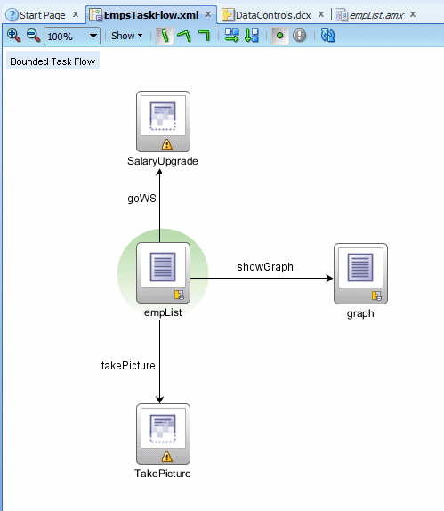

  5. EmpListとSalaryUpgradeの間にコントロール・フロー・ケースを描画します。 このフローにgoWSという名前を付けます。
    alt text
  6. これで、アプリケーションの残りの部分の基礎となるコンポーネントが作成されました。

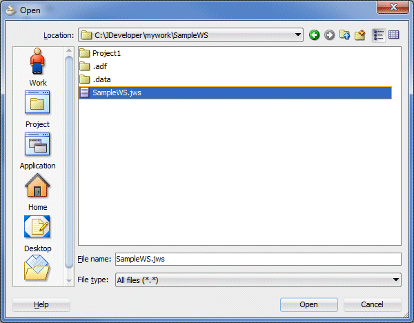

  2. JDeveloperで、「File」→「Open」をクリックして、SampleWS.jwsを解凍するときに使用したディレクトリに移動します。 「SampleWS.jws」を選択し、「Open」をクリックします。

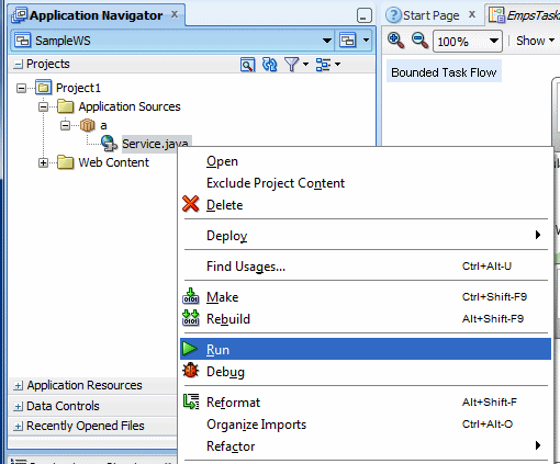

  3. アプリケーション・ナビゲータで、「Project 1」→「Application Sources」→「a」を展開してService.javaを表示します。 「Service.java」を右クリックして、「Run」を選択します。
    alt text

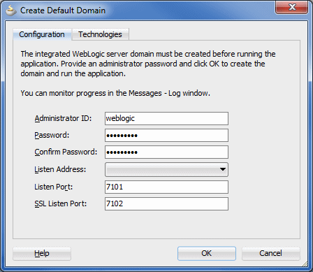

  4. Oracle WebLogic Server(Oracle WLS)を初めて起動した場合は、パスワードを入力するよう求められます。 パスワードを入力し、そのパスワードを確認して、「OK」をクリックします。 Oracle WLSを初めて実行している場合は、デフォルト・ドメインが構築されるため、始まるまでに数分かかることがあります。
    alt text

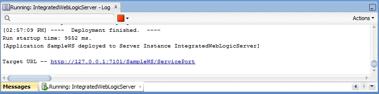

  5. Webサービスがデプロイされ、実行中になると、Runningメッセージ・タブに完了メッセージが表示されます。 Webサービスがデプロイされ、実行中のペイン 重要な注意点: Webサービスが何らかの理由で停止した場合は、Webサービスを再起動する必要があります。そうしないと、デプロイされたモバイル・アプリケーションが正しく機能しません。 特に、従業員の給与を更新しようとすると、エラーが表示されます。
    alt text

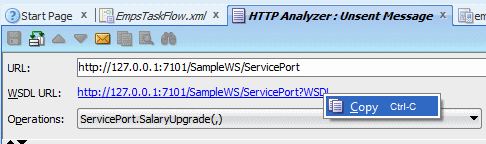

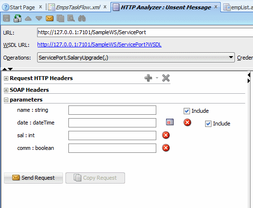

  6. Target URLのリンクをクリックして、HTTP Analyzerを開きます。 このHTTP Analyzerを使用して、Webサービスをテストできます。 各パラメータに値を入力したら、「Send Request」をクリックします。 Webサービスがリクエストを処理し、すべてHTTP Analyzer内から結果を返します。
    alt text
  7. HTTP Analyzerペインの上部にある「WSDL URL」を右クリックして、「Copy」を選択します。 このWSDLアドレスは、データ・コントロールを作成するときに使用します。
    alt text

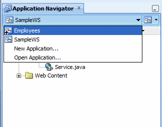

  9. アプリケーション・ナビゲータのドロップダウン・リストを使用して、Employeesワークスペースに戻ります。
    alt text

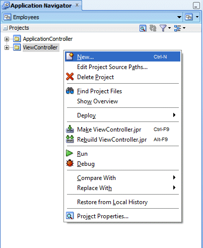

  10. 「ViewController」プロジェクトを右クリックして、「New」を選択します。

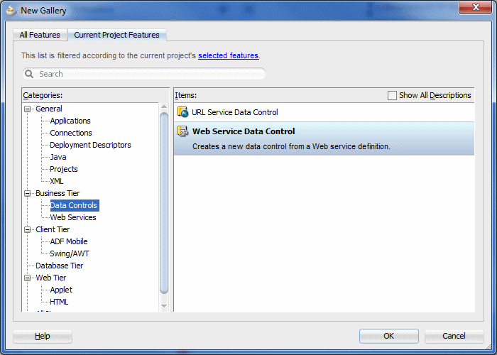

  11. New Galleryで、「Business Tier」→「Data Controls」→「Web Service Data Control」を選択し、「OK」をクリックします。
    alt text

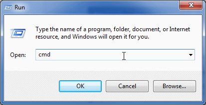

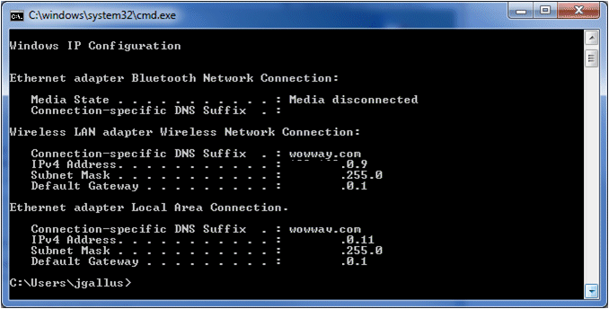

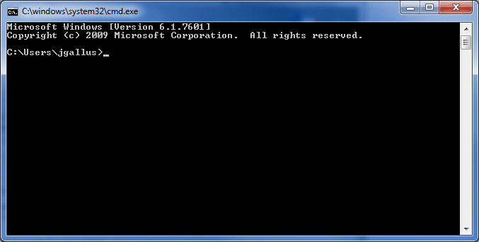

    1. WindowsマシンでIPアドレスを見つけるには、コマンド・ウィンドウを起動します(「スタート」→「ファイル名を指定して実行」を選択し、CMDと入力して「OK」をクリックします)。
      alt text
    2. コマンド・ウィンドウで、ipconfigと入力し、[Enter]キーを押します。
      alt text
    3. マシンのIPアドレスをコピーします。 このIPアドレスをWebサービス・データ・コントロールのURLに使用します。 下の図では、セキュリティのためにIPアドレスが黒く塗りつぶされています。

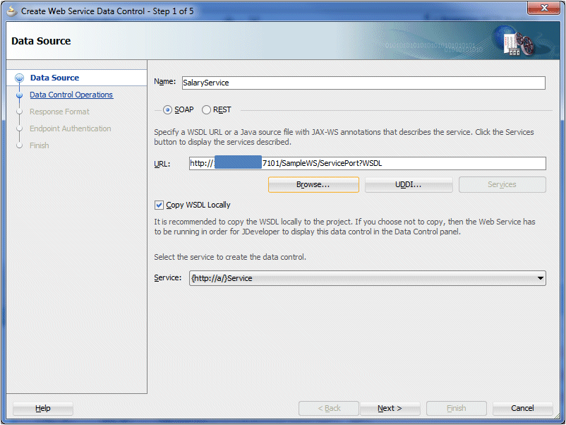

  13. Create Web Service Data Controlウィザードで、Webサービス・データ・コントロールにSalaryServiceという名前を付け、WSDLのURLをURLフィールドに貼り付けます。 「Next」をクリックします。
    ここでも、セキュリティのために、下の図のIPアドレスは見えなくなっています。

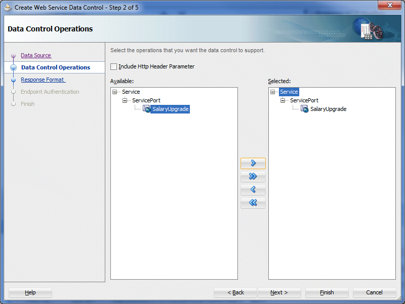

  14. 「SalaryUpgrade」メソッドを選択し、それをSelectedリストに移動して、「Finish」をクリックします。

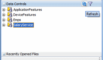

  16. 「Data Controls」パレットを開き、「Refresh」をクリックして、新しいWebサービス・データ・コントロールであるSalaryServiceを表示します。
    alt text
  17. これで、SalaryService Webサービスに基づいたデータ・コントロールが作成されました。 次の手順では、前に追加したビュー・アクティビティのためのSalaryUpgradeページを作成します。 また、EmpsListページへのナビゲーションも追加します。

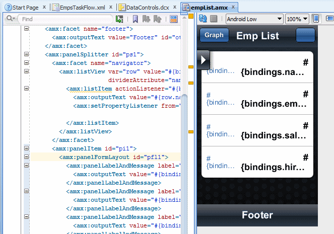

  2. 前に行ったのと同様に、エディタのスプリッタを使用して、コードとページのプレビューの両方を表示します。

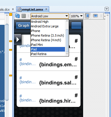

  3. ページで作業中に、より詳細な情報を画面に表示できるように、デバイス・タイプとして「iPad」を選択します。

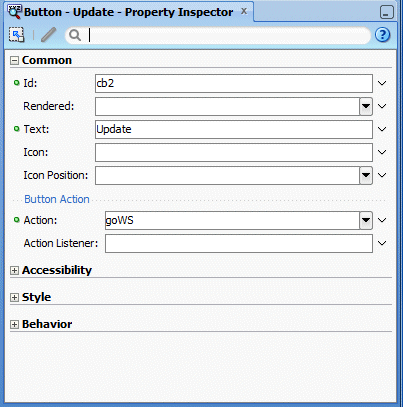

  4. ソース・コード・エディタで、Id cb2を含むボタン(ページの右端のボタン)を選択します。 プロパティ・インスペクタで、TextをUpdateに、ActionをgoWSに設定します。
    alt text

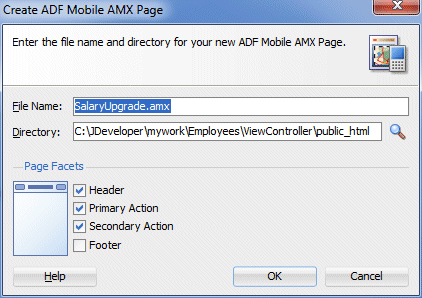

  8. 「SalaryUpgrade」をダブルクリックして、ページを作成します。 「OK」をクリックして、新しいページをデフォルト値のままにします。

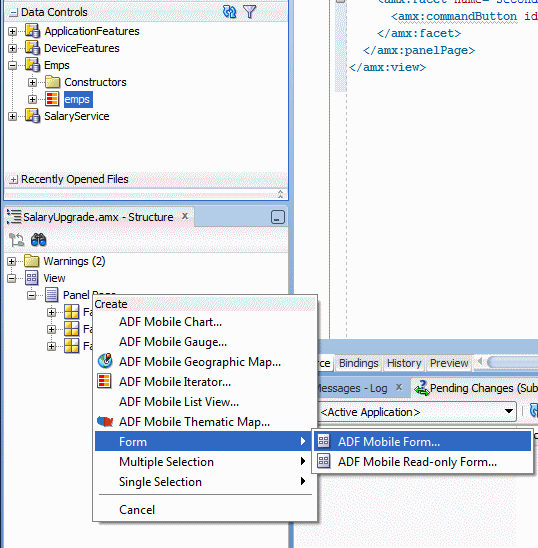

  10. 従業員データを表示するには、「emps」コレクションをPanel Pageにドラッグし、ADF Mobile Formとしてドロップします。
    alt text

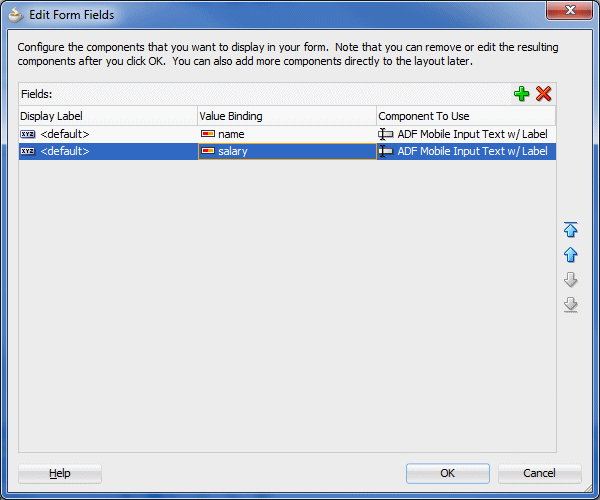

  11. NameとSalaryを除くすべての属性を削除し、「OK」をクリックして、フォームをページに追加します。
    alt text

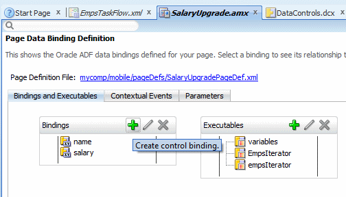

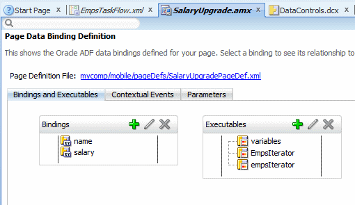

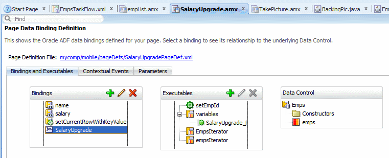

  12. エディタの一番下にある「Bindings」タブをクリックして、NameとSalaryのバインディングがページに追加されていることを確認します。
    alt text
  13. このデータ・コントロールおよびバインディングには従業員データが表示されますが、ページに、現在選択されている行のデータが表示されることを確認する必要があります。 現在の行を選択するには、その行を設定するメソッドのコールを追加します。

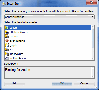

  14. 必要な行が表示されるようにするには、このメソッドをコールするアクション・バインディングを追加します。 Bindingsパネルにある「Add」アイコン(緑のプラス記号)をクリックします。
    alt text
  15. バインディング・タイプとして「action」を選択し、「OK」をクリックします。
    alt text

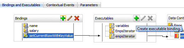

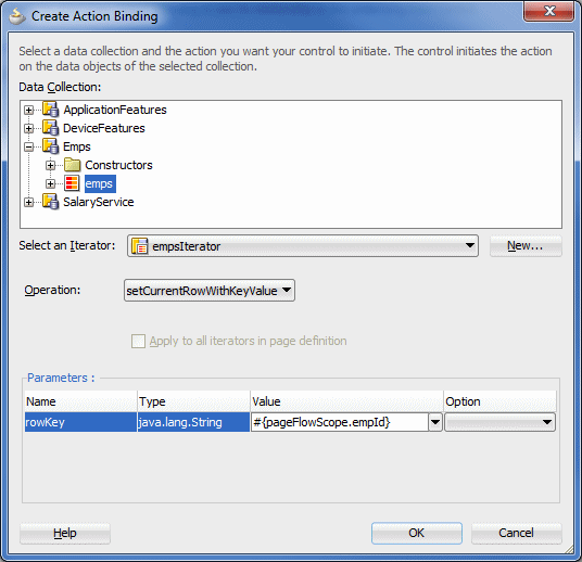

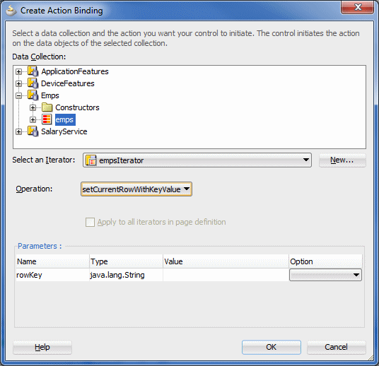

  16. Create Action Bindingエディタで、「empsIterator」を選択し、OperationをsetCurrentRowWithKeyValueに設定します。
    alt text
  17. rowKeyパラメータのValueプロパティを#{pageFlowScope.empId}に設定します。 この変数は、前のempList.amxページから現在のrowKeyを保存するために作成したことを覚えておいてください。
    alt text

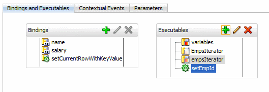

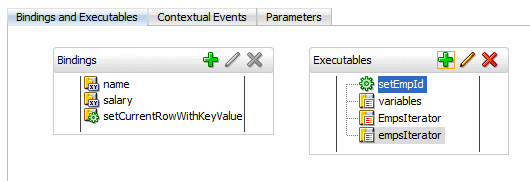

  18. これでアクション・バインディングが作成されたので、これを実行可能ファイルのリストに追加する必要があります。

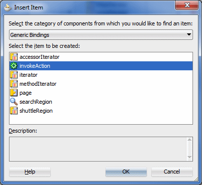

  19. Executablesパネルにある「」Addアイコン(緑のプラス記号)をクリックします。
    alt text

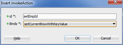

  20. タイプとして「invokeAction」を選択し、「OK」をクリックします。
    alt text
  21. idをsetEmpIdに、BindsをsetCurrentRowWithKeyValueに設定します。 「OK」をクリックします。
    alt text
  22. invokeActionがリスト内の最後の実行可能ファイルであることに注意してください。 このアクションはイテレータ内の現在の行を設定するため、実行される最初のアクションであるべきです。
    alt text
  23. 「setEmpId」を実行可能ファイル・リストの一番上にドラッグします。
    alt text

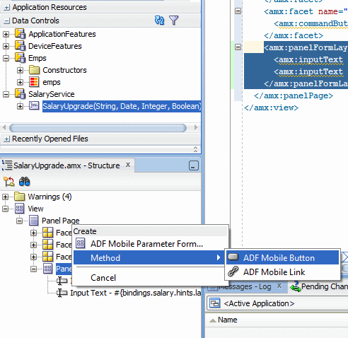

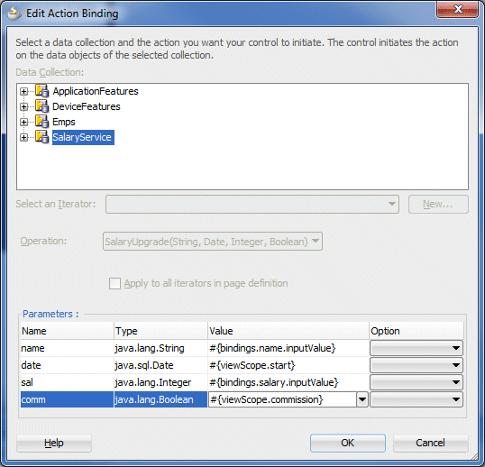

  27. SalaryServiceデータ・コントロールから、「SalaryUpgrade」メソッドをPanel Pageにドラッグし、ADF Mobile Buttonとしてドロップします。
    alt text

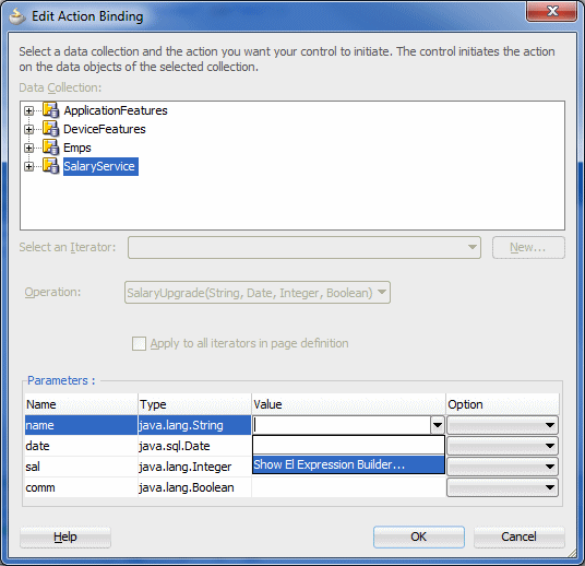

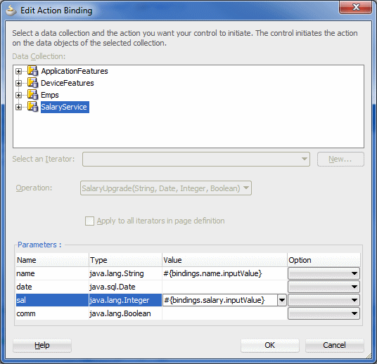

  28. Salary Upgrade Webサービスは、Name、Date、Salary、Commissionの各パラメータを受け入れます。 NameとSalaryは、今追加したフォーム上のフィールドです。 そのため、このWebサービスをコールする場合は、そのフォーム上のフィールドからNameとSalaryを渡します。

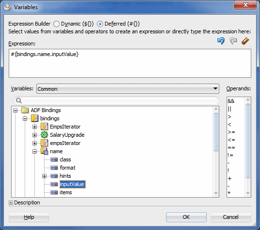

  29. nameパラメータのValueプロパティの隣にある下矢印をクリックし、「Show El Expression Builder」をクリックします。
    alt text
  30. Expression Builderを使用して「bindings.name.inputValue」を選択し、「OK」をクリックします。 (この式は、フォーム上のnameフィールドの現在の値を取得します。)
    alt text
  31. 同じ手順をsalフィールドに対して繰り返します。 (ヒント:Expression Builderで、「bindings.salary.inputValue」を選択し、「OK」をクリックします。)
    alt text

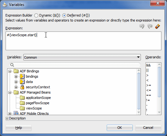

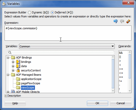

  32. 次の2つのパラメータの場合は、各値に、後でデータを移入するviewScope変数を入力します。
  33. 前と同じプロセスを使用して、「date」パラメータを選択し、Valueに#{viewScope.start}と入力します。ます。
    alt text
  34. 前と同じプロセスを使用して、「comm」パラメータを選択し、Valueに#{viewScope.commission}と入力します。
    alt text
  35. 「OK」をクリックして、ボタンを作成します。
    alt text

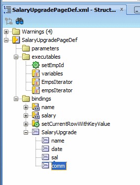

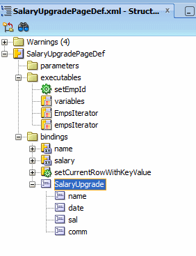

  37. 「Bindings」タブをクリックして、今追加したバインディングを調べます。
    alt text
  38. Structureペインの「SalaryUpgrade」を展開して、パラメータを表示します。
    alt text

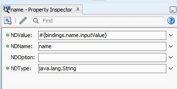

  39. 各パラメータをクリックし、プロパティ・インスペクタに各パラメータのND値が表示されることを確認します。
    alt text
    alt text

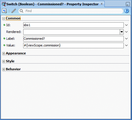

  41. SalaryUpgradeページの「Source」タブをクリックし、コンポーネント・パレットから「Switch (Boolean)」コンポーネントをStructureウィンドウ内のPanel Form Layoutコンポーネントにドラッグします。(ヒント:Switchコンポーネントは、コンポーネント・パレット内のText and Selectionの下にあります。)
    alt text
    alt text
  42. プロパティ・インスペクタで、labelをCommissioned?に、Valueを#{viewScope.commission}に設定します。
    alt text

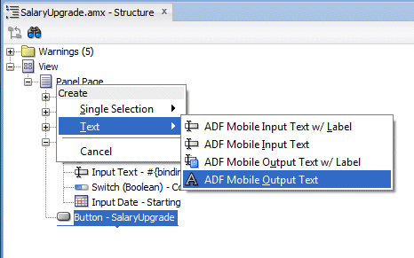

  47. 「String」をPanel Pageにドラッグし、ADF Mobile Output Textとしてドロップします。
    alt text

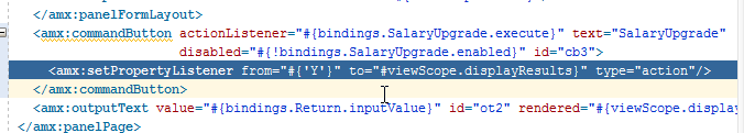

  48. この時点で、ページは完成し、動作可能になります。 ただし、出力フィールドはWebサービスのコールに基づいているため、ページがWebサービスをコールした後で、ユーザーは開始日や歩合値を入力できるようになります。 次の手順では、SalaryUpgradeボタンがクリックされた後にのみWebサービスをコールするようにページを設定します。

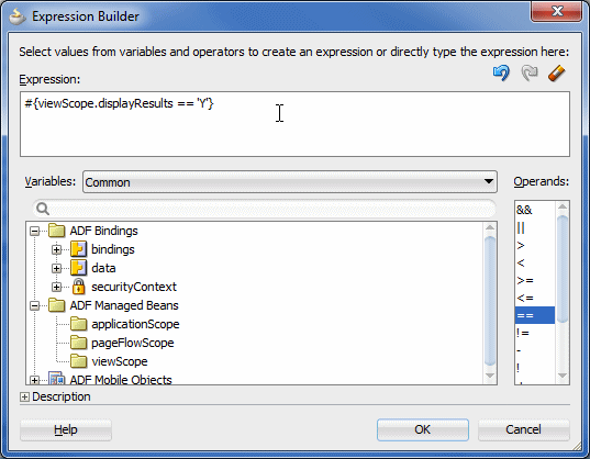

  49. 最初に、Webサービスからの結果を保持するOutput Textフィールドのレンダリングを制御します。 それには、Renderedプロパティに条件を追加します。 Expression Builderを使用して、Renderedプロパティを設定し、新しい変数#{viewScope.displayResults == 'Y'}を評価します。 「OK」をクリックします。
    alt text

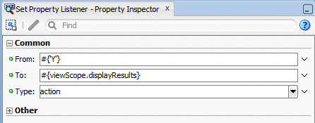

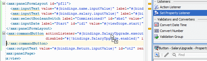

  50. 次に、viewScope.displayResults変数の値をYに設定するsetPropertyListenerコンポーネントを追加します。 これを行うには、「Set Property Listener」コンポーネントをSalaryUpgradeボタンにドラッグし、次のプロパティを設定します。
        From:#{'Y'}
        To:#{viewScope.displayResults}
        Type:action
    alt text
    alt text
    alt text

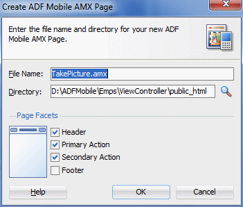

  54. デフォルト値を使用して、TakePictureビュー・アクティビティのためのデフォルトの空のページを作成します。 (ヒント:「EmpsTaskFlow」を開き、「TakePicture」をダブルクリックし、「OK」をクリックして、ページをデフォルト値のままにします。)

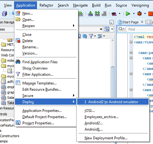

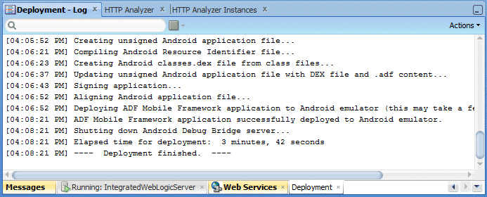

  57. JDeveloperのApplicationメニューから「Deploy Android2 to Android emulator」を選択します。
    alt text
  58. LogウィンドウのDeploymentタブで、デプロイメントが完了していることを確認します。
    alt text
  59. アプリケーションが動作するには、SalaryUpgrade Webサービスが実行されている必要があることを覚えておいてください。 Webサービスを実行するための手順は、このチュートリアルのステップ2にあります。

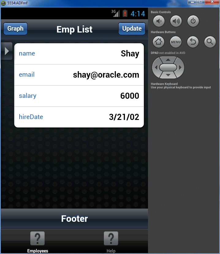

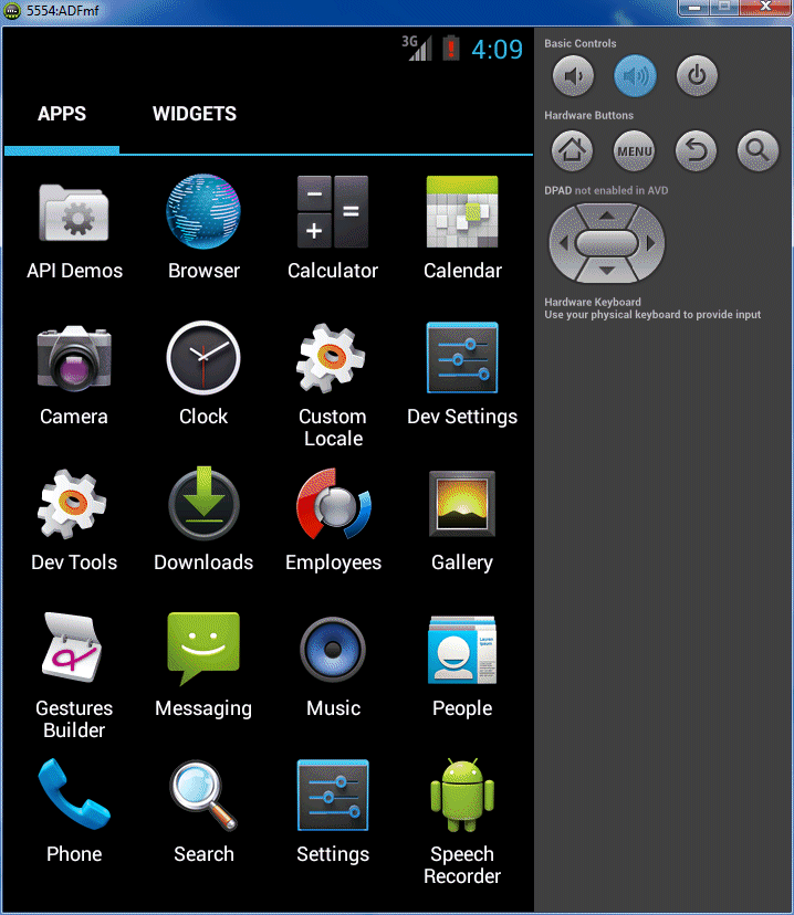

  60. エミュレータまたはデバイスで、Applicationsページに移動し、「Emps」アプリケーションを開きます。
    alt text
  61. エミュレータに、アプリケーションのエントリ・ページであるEmp Listページが表示されます。
    alt text

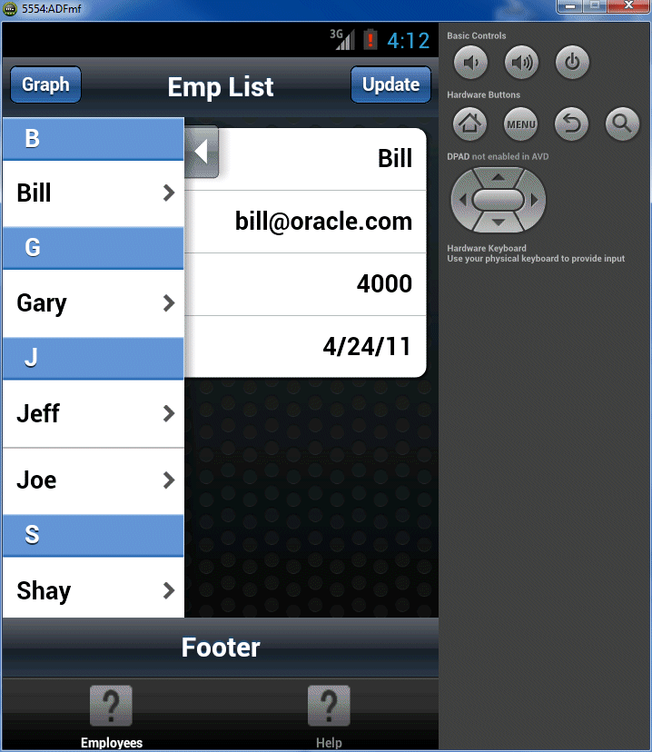

  62. ページの左側にある右矢印をクリックして、従業員のリストを表示します。
    alt text
  63. 「Shay」(またはリスト内の任意の従業員)をクリックして、従業員を選択します。
    alt text

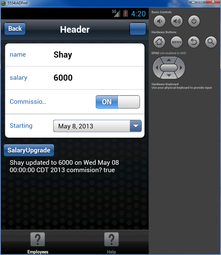

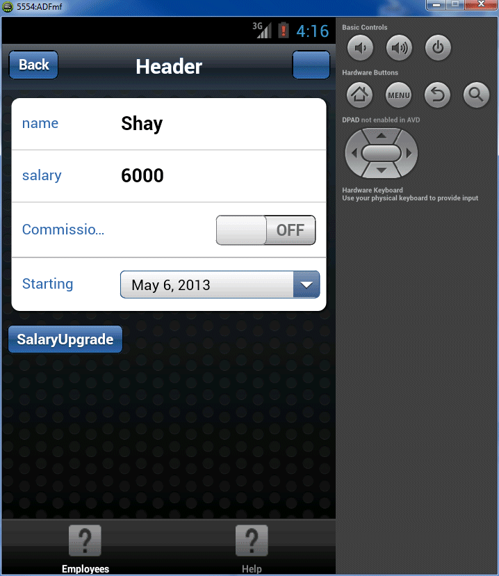

  64. 「Update」ボタンをクリックします。 アプリケーションに、SalaryUpgradeページが表示されます。
    alt text
  65. Android Emulator UIを使用して、salaryを5555に変更し、CommissionをOnに設定して、Start Dateを今日から数日後に変更します。
    alt text
  66. 「SalaryUpgrade」をクリックします。 SalaryUpgradeボタンの下に表示されるメッセージに注意してください。 このメッセージは、SalaryUpgrade Webサービスから返されたものです。 アプリケーションは正常にWebサービスをコールし、返された値を表示しました。
    alt text
