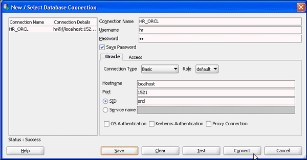

Connectionsタブで、「Connections」を右クリックし、「New Connection」を選択します。
New/Select Database Connectionダイアログが表示されます。 次の接続情報を入力し、「Test」をクリックします。
Connection Name: HR_ORCL
Username: hr
Password: <ご使用のシステムのパスワード>
Hostname: localhost
Port: 1521
SID: <ご使用のSID>
左下(Helpボタンの上)に表示される接続ステータスを確認します。 Successと表示されているはずです。 「Connect」をクリックします。 「Save」をクリックします。
接続が保存され、新しく作成した接続がConnectionsリストに表示されます。

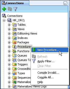

Connectionsナビゲータで、「Procedures」ノードを右クリックし、コンテキスト・メニューから「New Procedure」を選択します。

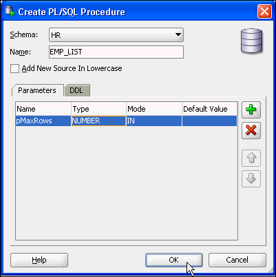

プロシージャ名としてEMP_LISTと入力し、「」をクリックしてパラメータを追加します。 パラメータ名をダブルクリックし、pMaxRowsに変更します。 TypeをVARCHAR2からNUMBERに変更します。 「OK」をクリックします。
プロシージャが作成されました。

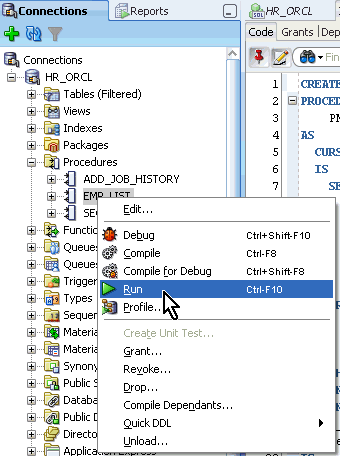

Connectionsナビゲータの「EMP_LIST」を右クリックし、「Run」を選択します。
Run PL/SQLダイアログが表示されます。 Run PL/SQLダイアログでは、実行対象のプロシージャまたはファンクションを選択することができ(パッケージの場合に有用)、選択したプログラムのパラメータ・リストが表示されます。 PL/SQLブロックのテキスト領域には生成されたコードが表示されており、Oracle SQL Developerがプログラムを呼び出す際に使用されます。 この領域を使用すると、プログラム・ユニットに渡すパラメータの値を代入したり、複雑な戻り型を処理したりすることができます。
EMP_LISTプロシージャには、PMAXROWSという名前のパラメータが定義されています。 Run PL/SQLダイアログで、このパラメータを任意の数値に初期化できます。
PMAXROWS := NULL;からPMAXROWS := 5;へ変更し、「OK」をクリックします。
Running - Logウィンドウに結果が表示されます。

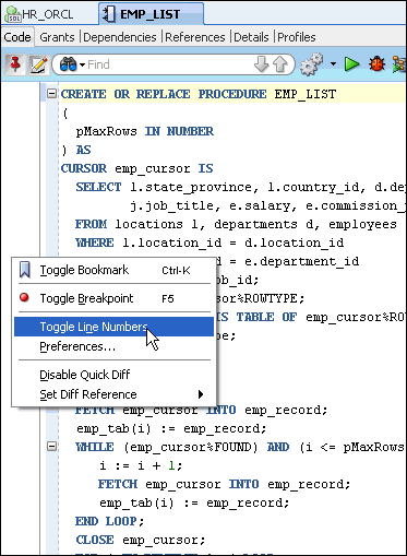

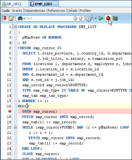

デバッグしやすいように、Codeウィンドウに行番号を追加できます。 余白を右クリックして、「Toggle Line Numbers」を選択します。
プロシージャをデバッグするには、はじめにデバッグ用コンパイルを実行する必要があります。 このステップによって、デバッグに必要なコンパイラ・ディレクティブが追加されます。 デバッグが完了したら、プロシージャを再度コンパイルして、余分なディレクティブを削除する必要があります。
ブレーク・ポイントは、コード内の停止点として指定する場所です。 デバッグ・モードでコードを実行すると、ブレーク・ポイントで実行が停止します。

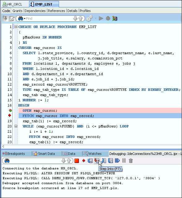

OPEN emp_cursor;文が記述された行の余白をクリックして、EMP_LISTプロシージャにブレーク・ポイントを設定します。 行番号の代わりに赤い丸印が表示されます。 これがブレーク・ポイント記号です。
次に、「Debug」アイコンをクリックします。
Debug PL/SQLダイアログでPMAXROWS = 5;のままになっていることを確認し、「OK」をクリックします。
Log」タブをクリックします(あらかじめ表示されている場合を除く)。
ブレーク・ポイントを設定した場所で、デバッガが処理を停止します。 ここで、実行フローの制御や、変数値の変更、またはその他のデバッグ機能を実行できます。 Step Into 」アイコンをクリックします。
注: デバッグ中に以下のエラーが発生することを回避するため、前提条件の項で、DEBUG CONNECT SESSIONDEBUG ANY PROCEDUREのユーザー権限が付与されています。
カーソルのある最初の行が表示されます。 再度、Step Into」アイコンをクリックします。
これで、カーソルのある最初の行が選択されています。 さらに3回、Step Into」アイコンをクリックします。

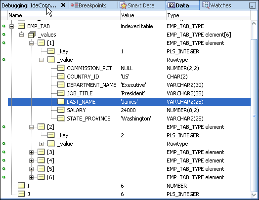

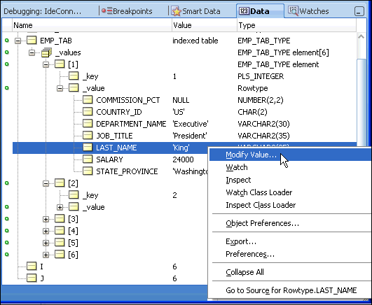

Data」タブを選択します。
Dataウィンドウに、これから実行するコード行と前に実行されたコード行で使用されている変数のリストが表示されます。
DBMS_OUTPUT.PUT_LINE(emp_tab(j).last_name);という行を右クリックし、「Run to Cursor」を選択します。
EMP_TAB」→「_ values」→「[1]」→「_value」の順に展開します。 表に含まれる特定の行に対して、フィールドの値が表示されます。 「LAST_NAME」フィールドを選択します。

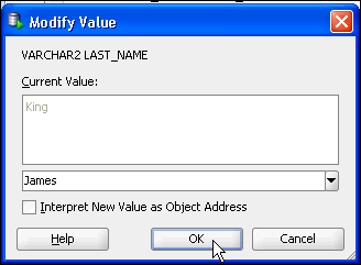

LAST_NAME」フィールドを右クリックし、「Modify Value」を選択します。
名前を別の値(例:James)に変更して、「OK」をクリックします。

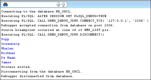

Debugging - Log」タブを選択します。
ここでは、実行時に変数の値を変更する処理を行いました。 これは、コードをデバッグする際には非常に便利な処理です。
Resume「」をクリックして、PL/SQLを最後まで実行します。
変更した値がLogウィンドウに表示されていることを確認します。
