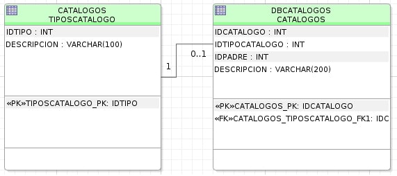

Tener dos tablas, una para almacenar la información de los tipos de catálogos y otra para almacenar los registros de nuestros catálogos, la idea consiste en tener sólo una tabla donde almacenaremos los registros de todos los catálogos de nuestro sistema, y una tabla que identifique de qué tipo de catálogo es el registro guardado.
Solución
Lo primero que haremos es crear una tabla que almacenará los tipos de catálogos, su función será almacenar todos los tipos de catálogos que podemos tener dentro de nuestra aplicación.
Descripción de campos:
IDTIPO: Este campo será el identificador de los tipos de catálogos que vamos a crear.
DESCRIPCION: Este campo guarda la descripción o el nombre del tipo de catálogo.
Después crearemos la tabla de catálogos, su función será almacenar todos los registros de todos los catálogos con los que contemos.
IDCATALOGO: Este campo será el identificador de los registros almacenados en esta tabla.
IDTIPOCATALOGO: Este campo será el identificador del tipo de catálogos al que pertenece el registro.
IDPADRE: Este campo hará la referencia entre en registro insertado y su padre, para el caso de un registro de tipo ESTADO, en este campo irá el ID del registro de tipo PAIS al que pertenece el estado.
DESCRIPCION: Este campo guarda la descripción o el nombre del catálogo.
De modo tal que nuestro esquema quedaría de la siguiente manea.
Esta alternativa de solución es aplicable y muy eficiente cuando la cantidad de registros que tenemos en cada catálogo no excede los 50 registros.
