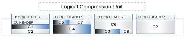

Las tablas son organizadas dentro de unidades de compresión (CU) tal como lo muestra la siguiente imagen:
El tamaño de un CU comúnmente es de 32KB y está dado por la siguiente fórmula:
Tamaño de un CU=Tamaño de un bloque x No. de Bloques dentro del CU
Ejemplo:
Tamaño de un bloque: 8KB
No. de bloques en un CU: 4
Tamaño de un CU: 8KB x 4=32KB
Nota: En la imagen se muestra cuatro bloques dentro del CU, sin embargo, esto es posible que cambie, ya que un CU puede tener menos o más bloques dentro de él.
