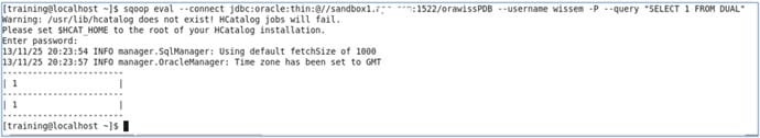

Podemos probar la conexión con la base de datos Oracle utilizando Sqoop. Nota: Estamos utilizando sandbox1 como servidor de base de datos Oracle y local host donde está instalado Hadoop, Sqoop y Hive. Generalmente, puede encontrar Hadoop instalado en varias máquinas, Sqoop instalado en una diferente maquina. Hive puede ser instalada también en una diferente máquina. Para simplificar, todo ecosistema Hadoop y Hadoop Framework están instalados en una sola maquina.
La siguiente imagen muestra que hemos seleccionado 1 de la tabla “dual” usando sqoop. La conexión a la “Pluggable Database” funciona porque hemos tenido 1 como resultado.

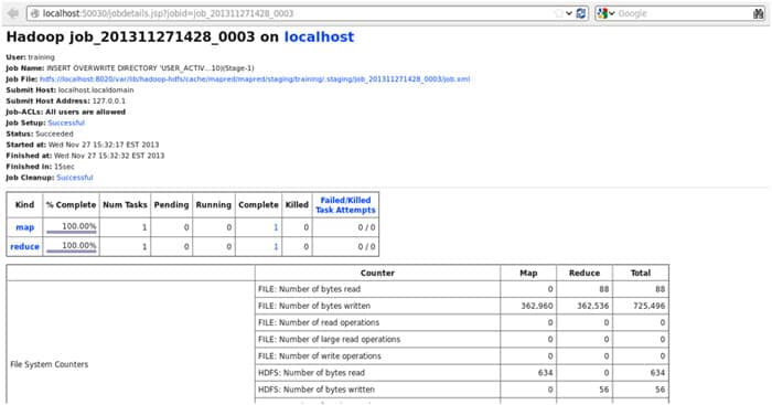

Podemos hacer el monitoreo a partir de la siguiente URL:
http://localhost:50030/jobdetails.jsp?jobid=job_201311271428_0003
Ahora, podemos comprobar el contenido del archivo de salida.
[wissem@localhost ~]$ hadoop fs -cat /user/wissem/USER_ACTIVITY_OUT/000000_0
4 65.245.153.105 2013-11-27
5 98.245.153.111 2013-11-27
Ahora que tenemos los datos en HDFS, vamos a cargar los datos procesados en Oracle. Pero antes tenemos que crear la tabla de destinación en Oracle.
