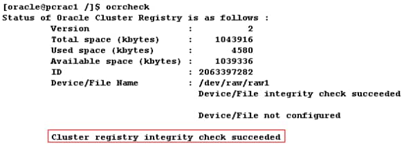

b) La salida de la ejecución del comando ocrcheck debe salir sin errores, ejemplo:

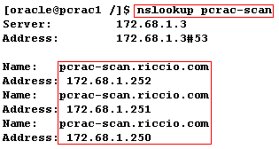

e) Debemos contar con un servidor DNS el cual resuelva el scan name (nuevo virtual hostname que permite a los usuarios conectarse al cluster) mediante 3 IPs (también trabaja con resolución a 1 IP, el cual no es recomendado) en modalidad round robin. Desde la versión 11.2.0.2 ya no está soportado el uso de resolución local mediante el archivo hosts.
Para validar la resolución del scan name debemos aplicar el comando nslookup en cada nodo.

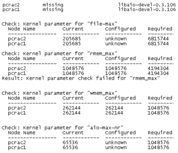

La salida del comando no debe devolver ningún error; en caso contrario debemos ir solucionando los issues reportados. Algunos de estos issues pueden ser:
parámetros de sistema operativo no configurados correctamente, rpms faltantes, etc.
Ejemplo, en mi escenario devolvió los siguientes mensajes de error:
Debemos conseguir el siguiente mensaje después de solucionar todos los errores encontrados:

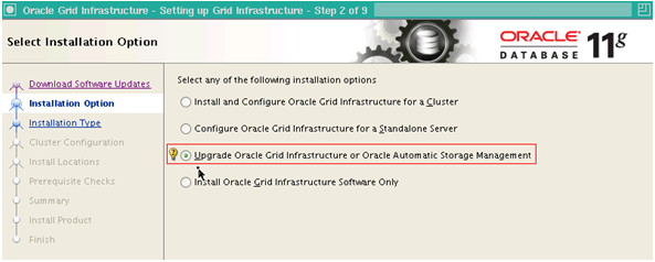

a) Corremos el ejecutable runInstaller que se encuentra en la media del Oracle Infraestructura Grid.
b) Luego seleccionamos la opción: Upgrade Oracle Grid Infrastructure or Oracle Automatic Storage Management.

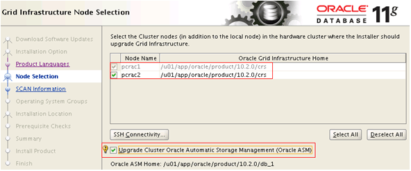

c) Luego en la sección Node Selection, veremos que estarán seleccionados los nodos participantes en el cluster y asimismo estará seleccionado la opción: Upgrade Cluster Automatic Storage Management (Oracle ASM) por default, el cual Oracle recomienda no cambiar las selecciones por default.

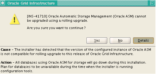

d) Si contamos con versiones de clusterware 11gR1 hacia abajo, conseguiremos el siguiente mensaje:
Procedemos luego a dar clic al botón YES, por lo cual las instancias ASM de todos los nodos serán bajadas y levantadas de forma automática y se encontrarán disponibles durante todo el proceso de instalación hasta llegar a la última parte, donde correremos un script llamado rootupgrade.sh; el cual reiniciará cada instancia ASM en el nodo donde se ejecuta.

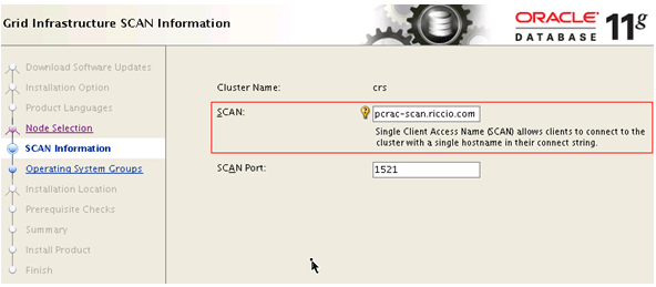

e) Luego seremos consultados por el scan name por el instalador.

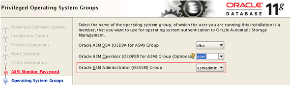

f) Es importante elegir una correcta selección para el rol: Oracle ASM Administrator.

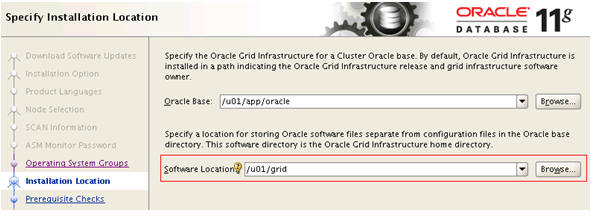

g) Debemos recordar que el upgrade se realiza out-of-place.

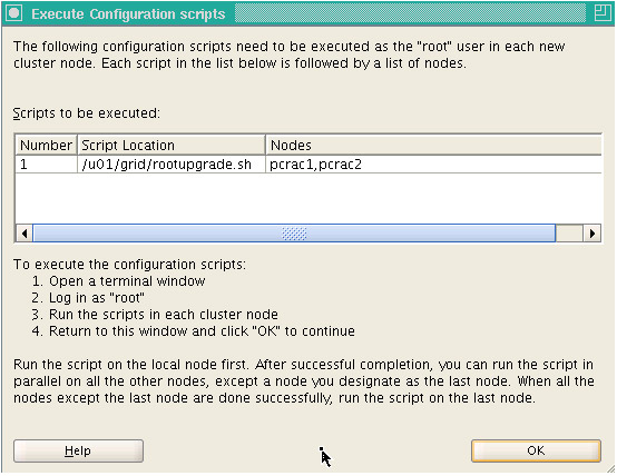

i) Luego tendremos que ejecutar el script rootupgrade.sh en cada nodo, el nodo donde está ejecutándose el asistente de upgrade debe ser el primero y si tuviéramos más nodos podemos correr el script en forma paralela posterior al primero a excepción del último nodo listado el cual debe ser ejecutado al final.
Al correr el script en cada nodo tendremos el siguiente mensaje:
Una de las características considerables al correr el script en cada nodo es que la versión aun no está activa:
Como se mencionó previamente, al ejecutar el script rootupgrade.sh la instancia ASM es reiniciada de forma automática en el nodo donde se realiza la ejecución.

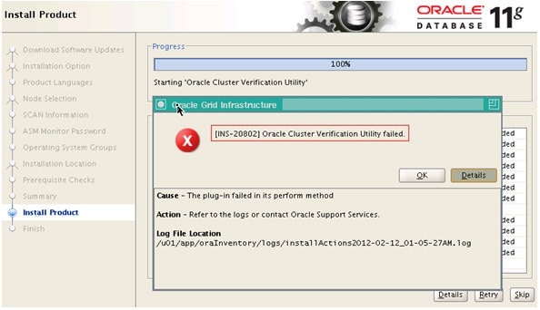

j) Al finalizar la instalación nosotros tendremos la siguiente pantalla de error:
Acorde a My Oracle Support (MOS) Nota: 1051763.1 (INS-20802 PRVF-4172 Reported after Successful Upgrade to 11gR2 Grid Infrastructure), indica que es un bug con el código 8901969; el cual puede ser ignorado siempre y cuando no existan otros mensajes de error.

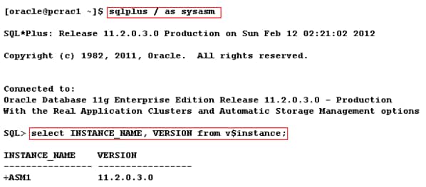

b) Se puede validar que la versión de la instancia ASM es 11.2.0.3
También se puede validar que el diskgroup tiene el atributo de database_compatibility en 10.1, por lo cual nuestra instancia rdbms que aún corre en versión 10gR2 puede acceder al diskgroup listado.

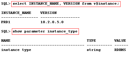

La instancia de base de datos sigue con la versión 10.2.0.5.
