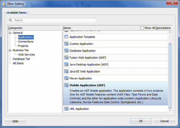

  3. New Galleryで、「General」→「Applications」→「Mobile Application (ADF)」を選択して、「OK」をクリックします。

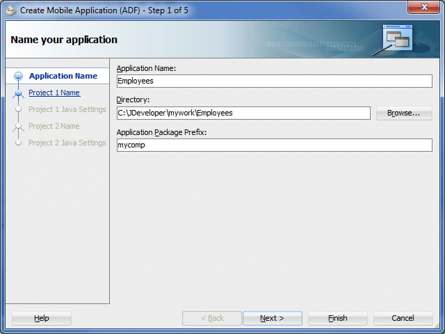

  4. Create Mobile Application (ADF)ウィザードで、アプリケーション名をEmployeesにして、Application Package Prefixにmycompと入力します。「Next」をクリックします。
  5. Create Mobile AppのStep 1

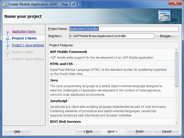

  6. デフォルトのプロジェクト名(ApplicationController)のままにして、「Next」をクリックします。
  7. Create Mobile AppのStep 2

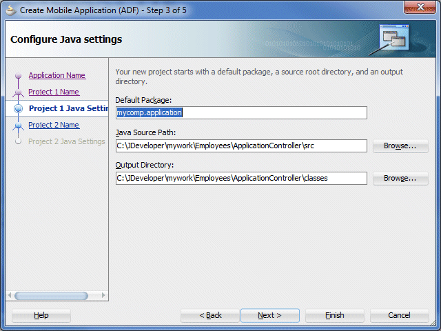

  8. Default Package名を確認し、デフォルト値のままにして「Next」をクリックし、次に進みます。
  9. Create Mobile AppのStep 3

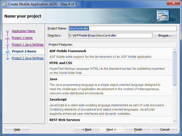

  10. 2つ目のプロジェクトのProject Nameをデフォルト値のままにして、「Next」をクリックします。
  11. Create Mobile AppのStep 4

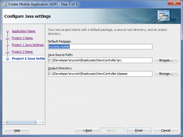

  12. ウィザードの最後のステップで、Default Package名を確認し、「Finish」をクリックしてアプリケーションを作成します。
  13. Create Mobile AppのStep 5

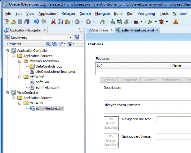

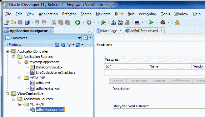

    アプリケーションが作成され、アプリケーション・ナビゲータで開かれます。アプリケーション・ナビゲータは、次のように表示されます。
    アプリケーション・ナビゲータ

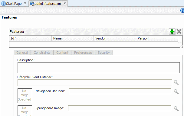

  1. Oracle ADF Mobileアプリケーションの機能は、adfmf-feature.xmlファイル内に定義します。このファイルをまだ開いていない場合は、ダブルクリックして、エディタで開きます。
  2. adfmf-feature.xml

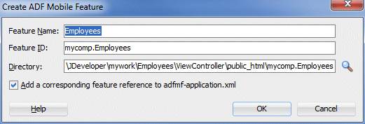

  3. adfmf-features.xmlで、Features表の緑のプラス記号「緑のプラス記号」をクリックして、新しい機能を作成します。
  4. Features表
  5. 新しい機能名をEmployeesにして、「OK」をクリックします。
  6. Featureダイアログ

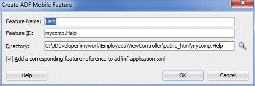

  7. Features表の緑のプラス記号「緑のプラス記号」をクリックして、新しい機能をもう1つ作成します。Feature NameにHelpと入力して、「OK」をクリックします。
  8. Featureダイアログ

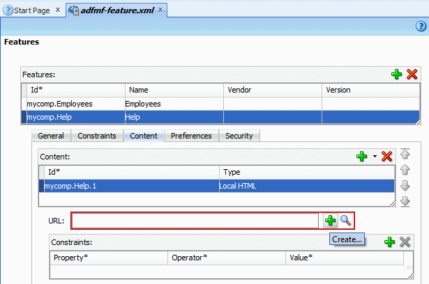

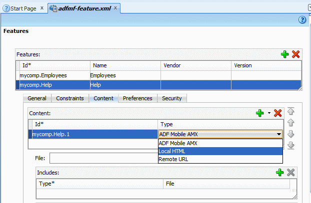

  9. Features表で、「Help」機能を選択します。Features表の下の「Content」タブをクリックします。Typeで「Local HTML」を選択します。
  10. Features表

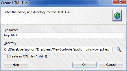

  11. URLプロパティの隣にある「緑のプラス記号」Create(緑のプラス記号)アイコンをクリックして、ローカルHTMLファイルを作成します。
  12. Features表
  13. File Nameにhelp.htmlと入力して、「OK」をクリックします。
  14. Create HTML File

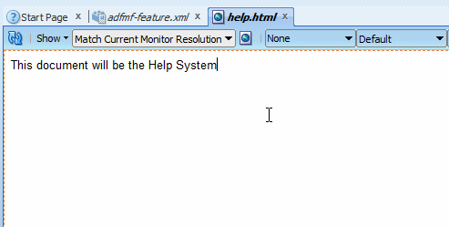

  15. ファイルが作成され、エディタで開かれます。help.htmlファイルに"This document will be the Help System"と入力します。
  16. help.htmlページ

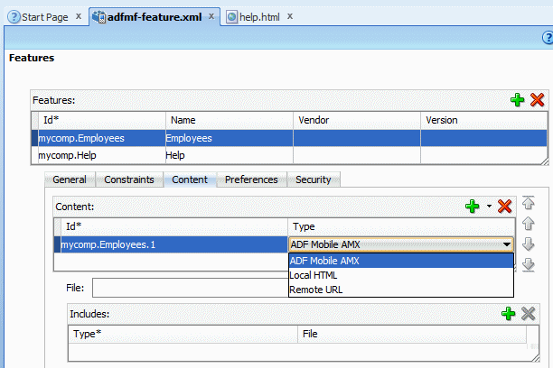

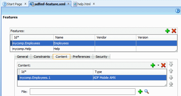

  17. adfmf-feature.xmlに戻り、Features表で「Employees」を選択して、Contentタブで、TypeがADF Mobile AMXに設定されていることを確認します。
  18. Features表

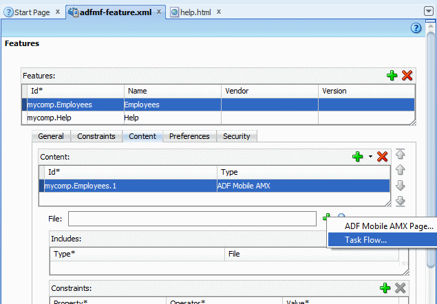

  5. Content表のFileフィールドの隣にある「緑のプラス記号」Add(緑のプラス記号)アイコンをクリックして、「Task Flow」を選択します。この操作によりタスク・フローが作成され、このタスク・フローがEmployees機能に関連付けられます。
  6. 機能の追加

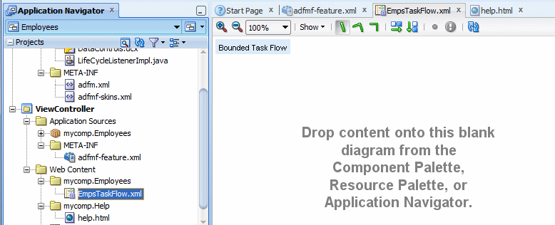

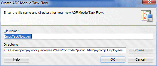

  7. Createダイアログ・ボックスで、File NameプロパティにEmpsTaskFlow.xmlと入力し、「OK」をクリックします。
  8. タスク・フローの作成
    タスク・フローが作成され、エディタで開かれます。
    エディタ

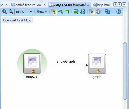

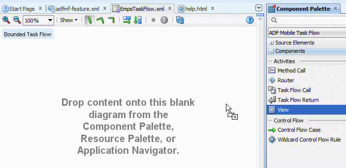

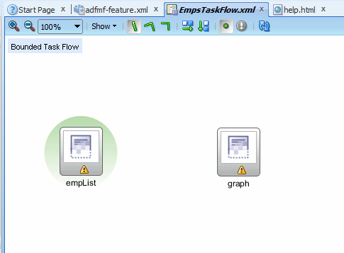

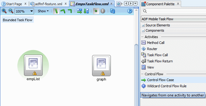

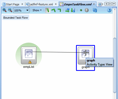

    これで、タスク・フローにコンテンツを追加できるようになりました。このコンテンツは、ビュー・アクティビティ(ページへのポインタ)とコントロール・フロー・ケース(ナビゲーション・コントロール)で構成されます。
  9. JDeveloperの右上隅にはコンポーネント・パレットがあります。このパレットからタスク・フローにビュー・アクティビティをドラッグします。
  10. エディタ

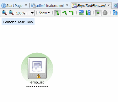

  11. ビュー・アクティビティの名前がタスク・フロー・ダイアグラム上でハイライトされます。このビュー・アクティビティ名をempListに変更します。
  12. タスク・フロー
  13. 2つ目のビュー・アクティビティをタスク・フローにドラッグして、graphという名前にします。
  14. タスク・フロー

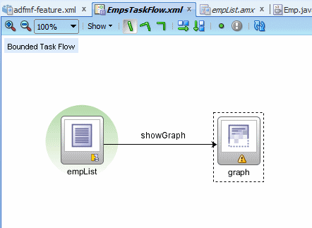

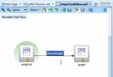

    これで、タスク・フローに2つのビュー・アクティビティが作成されました。次の手順では、これらのビュー・アクティビティ間にナビゲーション・ルール(コントロール・フロー・ケース)を作成します。
  15. コンポーネント・パレットで「Control Flow Case」をクリックします。
  16. タスク・フロー
  17. コントロール・フロー・ケースを選択した後、「empList」ビュー・アクティビティをクリックし、次に「graph」ビュー・アクティビティをクリックします。
  18. タスク・フロー
  19. このコントロール・フロー・ケースの名前としてshowGraphと入力します。
  20. タスク・フロー

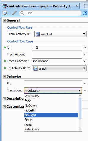

  21. 「showGraph」コントロール・フロー・ケースを選択して、プロパティ・インスペクタのBehaviorで、Transitionプロパティとして「flipRight」を選択します。
  22. プロパティ・インスペクタ

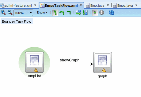

    EmpsTaskFlowは、次のように表示されます。
    タスク・フロー

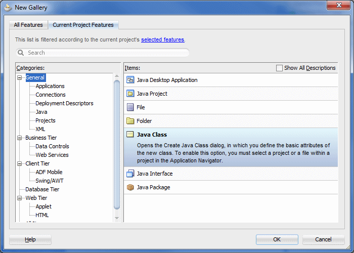

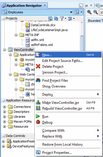

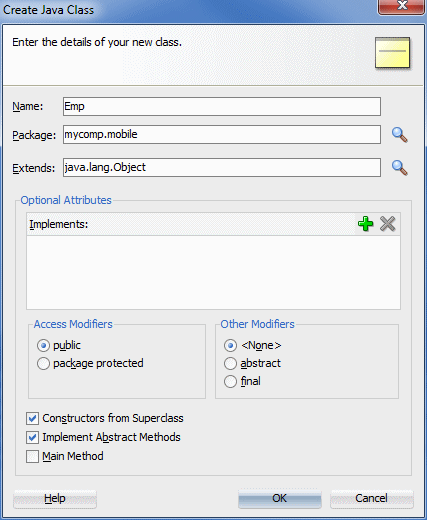

  1. 「ViewController」プロジェクトを右クリックして、「New」を選択します。
  2. New Galleryの起動
  3. New Galleryで「Java Class」を選択して、「OK」をクリックします。
  4. new gallery
  5. クラス名をEmpとし、その他はデフォルト値のままにして、「OK」をクリックします。
  6. Create Java Class

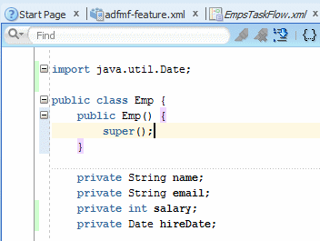

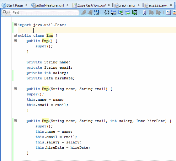

  7. 次のprivate変数を追加します。Date hiredateを追加すると、インポート文を追加するように求められます。このインポート文として「java.util.Date」を選択します。
    private String name;
    private String email;
    private int salary;
    private Date hireDate;
  8. エディタ
  9. 次のように2つのコンストラクタを追加します。
    public Emp(String name, String email) {
         super();
         this.name = name;
         this.email = email;
    public Emp(String name, String email, int salary, Date hireDate) {
        super();
        this.name = name;
        this.email = email;
        this.salary = salary;
        this.hireDate = hireDate;
  10. コードは次のようになります。
    エディタ

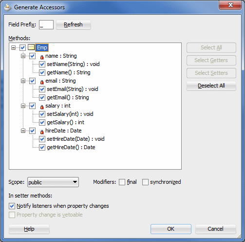

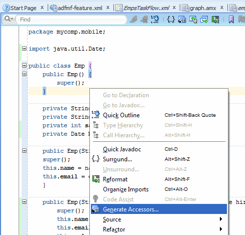

  11. コード・エディタ内を右クリックして「Generate Accessors」を選択します。この操作により、選択した変数のGetterおよびSetterが作成されます。
  12. エディタ
  13. 「Emp」を選択してその中のメソッドをすべて選択し、「Notify listeners when property changes」チェック・ボックスを選択して、「OK」をクリックします。
  14. Generate Accessors
    クラスのすべてのGetterおよびSetter(アクセッサ)が生成されます。

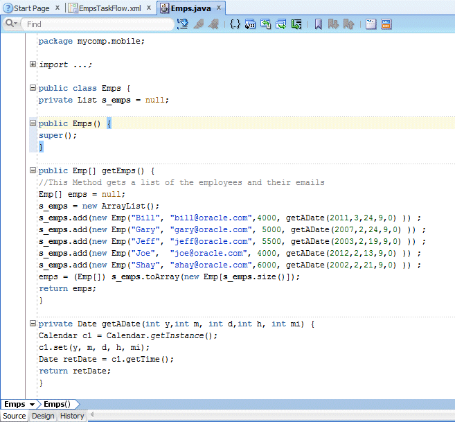

    次の手順では、必要となる従業員データを格納するクラスを作成します。

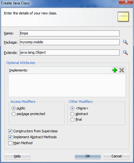

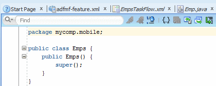

  15. 先ほどの手順と同様に、Javaクラスを作成し、Empsという名前にします(ヒント:「ViewController」を右クリックして、「New」を選択し、「Java Class」を選択します)。
  16. Create Java Class
    クラスは、次のように表示されます。
    Javaコード
  17. 次のコードは、Empsクラス全体のコードです。エディタにこのコードをすべて置き換えます。
  18. package mycomp.mobile;
    import java.util.ArrayList;
    import java.util.Calendar;
    import java.util.Date;
    import java.util.List;
    public class Emps {
        private List s_emps = null;
        public Emps() {
          super();
        public Emp[] getEmps() {
          //This Method gets a list of the employees and their emails
          Emp[] emps = null;
          s_emps = new ArrayList();
          s_emps.add(new Emp("Bill", "bill@oracle.com",4000, getADate(2011,3,24,9,0) )) ;
          s_emps.add(new Emp("Gary", "gary@oracle.com", 5000, getADate(2007,2,24,9,0) )) ;
          s_emps.add(new Emp("Jeff", "jeff@oracle.com", 5500, getADate(2003,2,19,9,0) )) ;
          s_emps.add(new Emp("Joe", "joe@oracle.com", 4000, getADate(2012,2,13,9,0) )) ;
          s_emps.add(new Emp("Shay", "shay@oracle.com",6000, getADate(2002,2,21,9,0) )) ;
          emps = (Emp[]) s_emps.toArray(new Emp[s_emps.size()]);
          return emps;
        private Date getADate(int y,int m, int d,int h, int mi) {
          Calendar c1 = Calendar.getInstance();
          c1.set(y, m, d, h, mi);
          Date retDate = c1.getTime();
          return retDate;
    コードは次のようになります。
    Javaコード

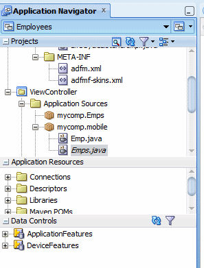

    これで、データソースとなるJavaクラスを作成できました。次に、アプリケーションでデータを使用するためのADFデータ・コントロールを作成します。
  19. アプリケーション・ナビゲータで「Emps.java」を選択します(ヒント:[ALT]を押しながら[Home]を押す方法もあります)。
  20. アプリケーション・ナビゲータ
  21. ツールバーの「Save All」をクリックして、作業内容を保存します。

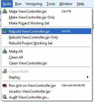

  22. Buildメニューで「Rebuild ViewController.jpr」を選択します。この操作により、プロジェクトのすべてのクラス・ファイルが再ビルドされます。
    alt text

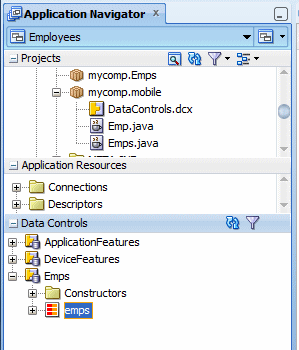

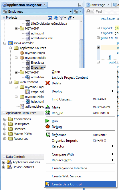

  23. アプリケーション・ナビゲータで「Emps.java」を右クリックし、「Create Data Control」を選択します。
  24. alt text

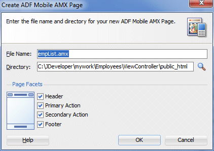

  1. エディタで「EmpsTaskFlow.xml」を開きます(ヒント:タブは開いたままのはずですが、開いていない場合は、アプリケーション・ナビゲータで「EmpsTaskFlow.xml」をダブルクリックします)。
  2. タスク・フロー
  3. 「empList」をダブルクリックして、すべてのページ・ファセットを選択します。「OK」をクリックして、ページを作成します。
  4. ページの作成

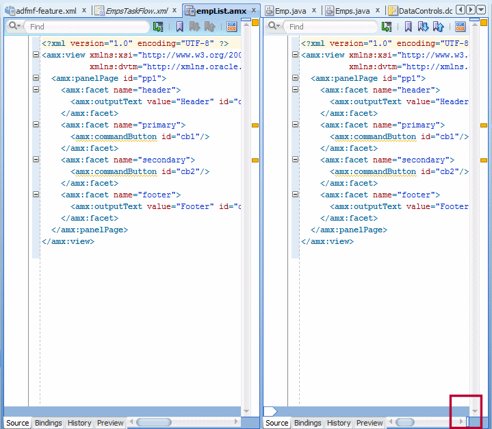

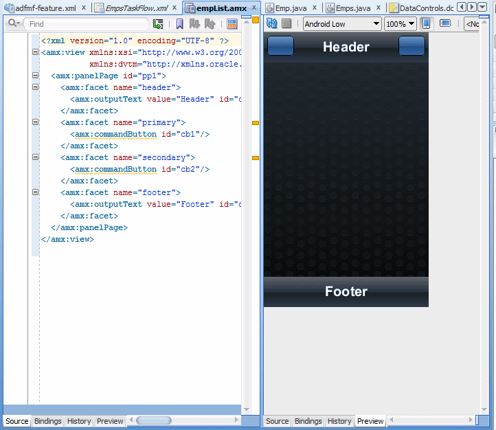

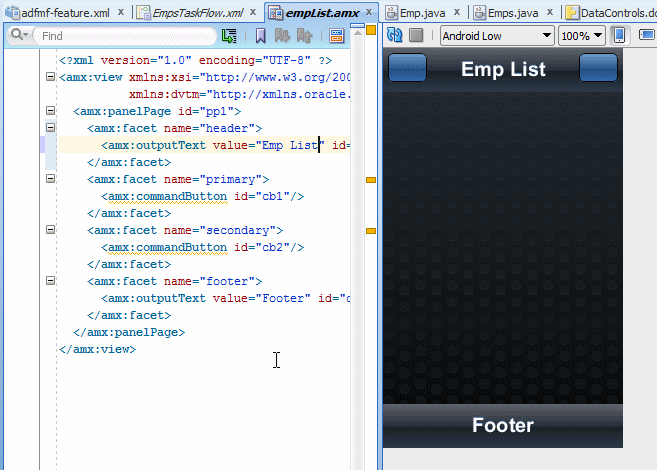

  5. ドラッグ・バーを使用して、エディタを2つのセクションに分割します。ドラッグ・バーは、エディタ下側のスクロール・バーの右にある小さな垂直バーです。
  6. エディタ
  7. エディタで、右側のペインの一番下にある「Preview」タブをクリックして、UIをプレビューします。
  8. エディタ

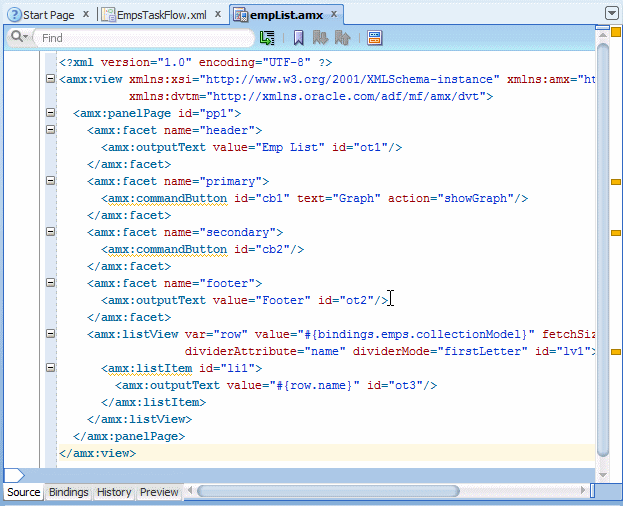

  9. コード・セクションのheaderファセット内にある「outputText」コンポーネントをクリックして、valueプロパティにEmp Listと入力します。
  10. alt text

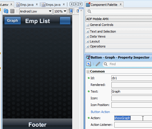

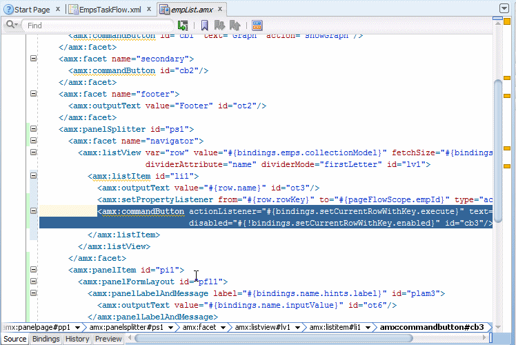

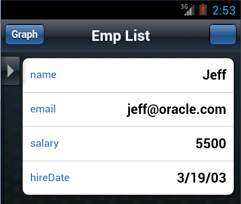

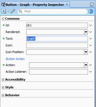

  11. ソース・エディタで、primaryファセット内のボタンを選択し、プロパティ・インスペクタで、TextプロパティにGraphと入力します。ユーザーがこのボタンをクリックすると、アプリケーションに従業員データのグラフが表示されます。
  12. alt text
  13. ActionプロパティにshowGraph(Graphページへ移動するナビゲーション・ケースの名前)と入力します。
  14. alt text

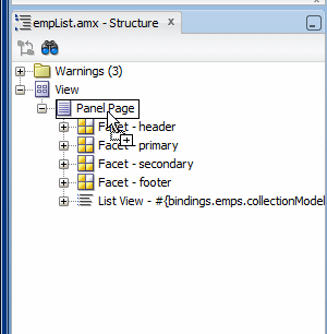

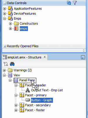

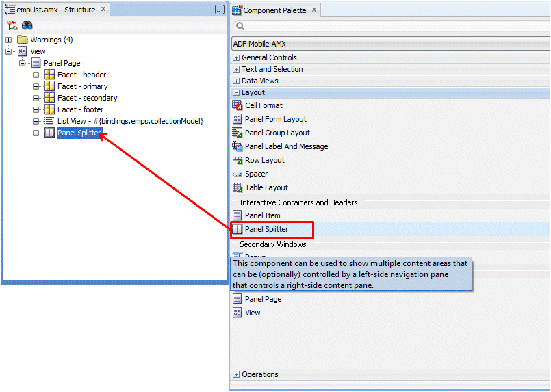

    次の手順では、先ほど作成したデータ・コントロールから、データ・コンポーネントをページに追加します。

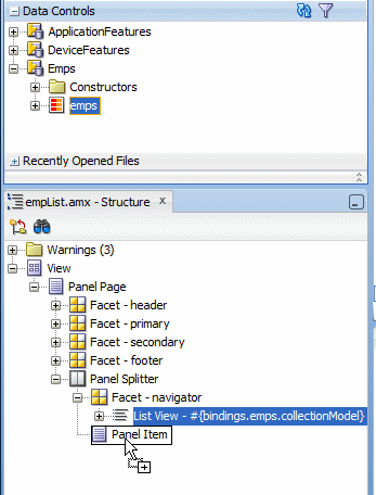

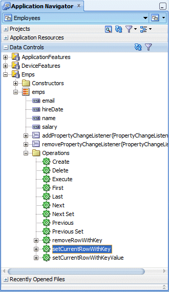

  15. 「Data Controls」パレットを展開し、Empsデータ・コントロールを表示します。
  16. alt text

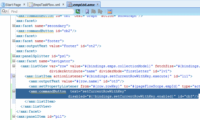

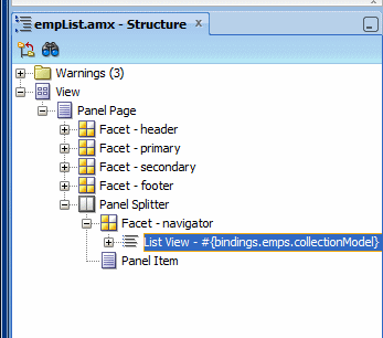

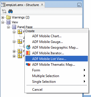

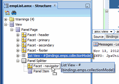

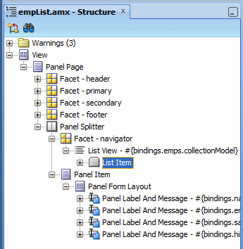

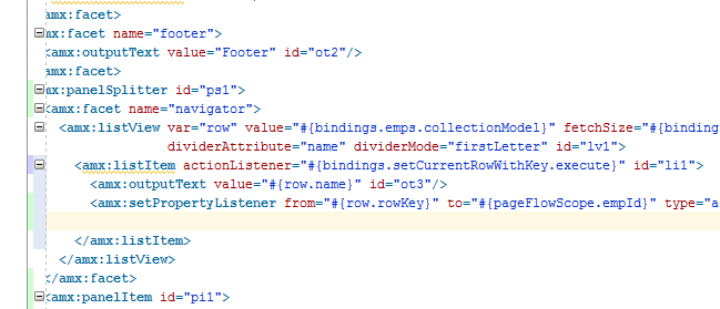

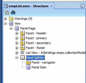

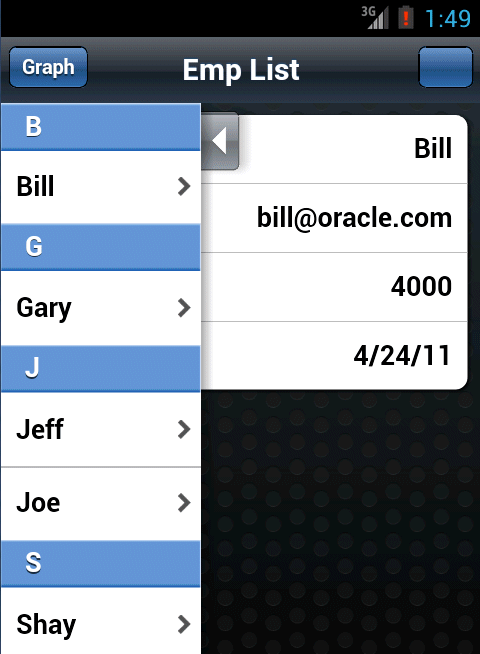

  17. Empsデータ・コントロール内からStructureウィンドウのPanel Pageノードに「emps」コレクションをドラッグし、このコレクションをADF Mobile List Viewとしてドロップします。Structureウィンドウでは、現在のページの階層ビューを簡単に確認できます。この階層ビューを使用して、コンポーネントを選択してページ上で移動する操作をより簡単に行うことができます。Structureウィンドウとエディタは、同じコードに基づいて動作するため、常に同期されています。
  18. alt text
    alt text

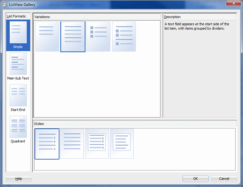

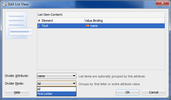

  19. List Formatsで「Simple」を選択して、さらにVariationsでは、テキスト項目が仕切り線によってグループ化されているバリエーションを選択します。Stylesでリストの最初のスタイルが選択されていることを確認し、「OK」をクリックします。
  20. alt text
  21. Edit List Viewダイアログ・ボックスで、Divider Modeとして「First Letter」を選択し、「OK」をクリックします。
  22. alt text

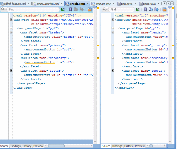

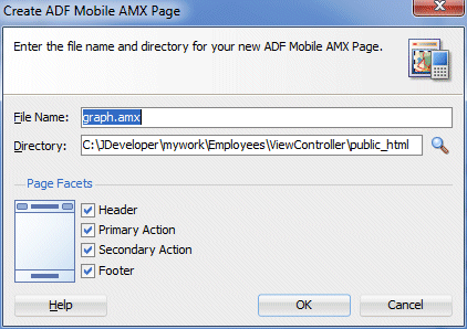

  24. 先ほどと同様に、EmpsTaskFlow上で「graph」ビュー・アクティビティをダブルクリックします。
  25. alt text
  26. すべてのページ・ファセットが選択されていることを確認して、「OK」をクリックします。
  27. alt text

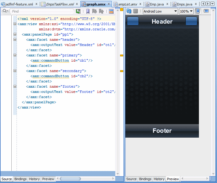

  28. ドラッグ・バーを使用してエディタ・ウィンドウを分割し、2つのビューを表示します。前述のとおり、ドラッグ・バーは、エディタ下側のスクロール・バーの右にある小さな垂直バーです。
  29. alt text
  30. エディタで、右側のペインの一番下にある「Preview」タブをクリックして、UIをプレビューします。
  31. alt text

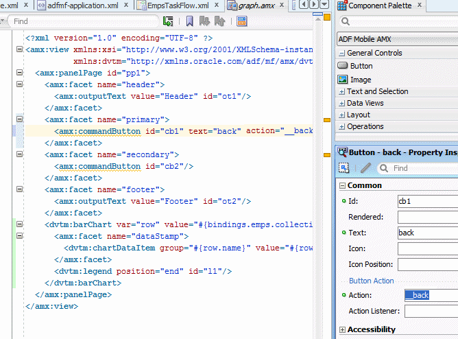

  32. コード・セクションで、primaryファセットの「commandButton」を選択し、プロパティ・インスペクタで、Textにbackと入力し、Actionに__backと入力します。
  33. alt text

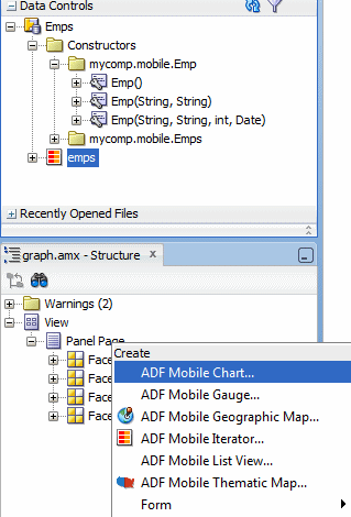

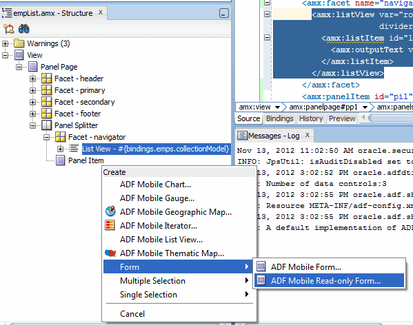

  34. empListページでの操作と同様に、Empsデータ・コントロール内からStructureウィンドウのPanel Pageノードに「emps」コレクションをドラッグしますが、今回はこのコレクションをADF Mobile Chartとしてドロップします。
  35. alt text

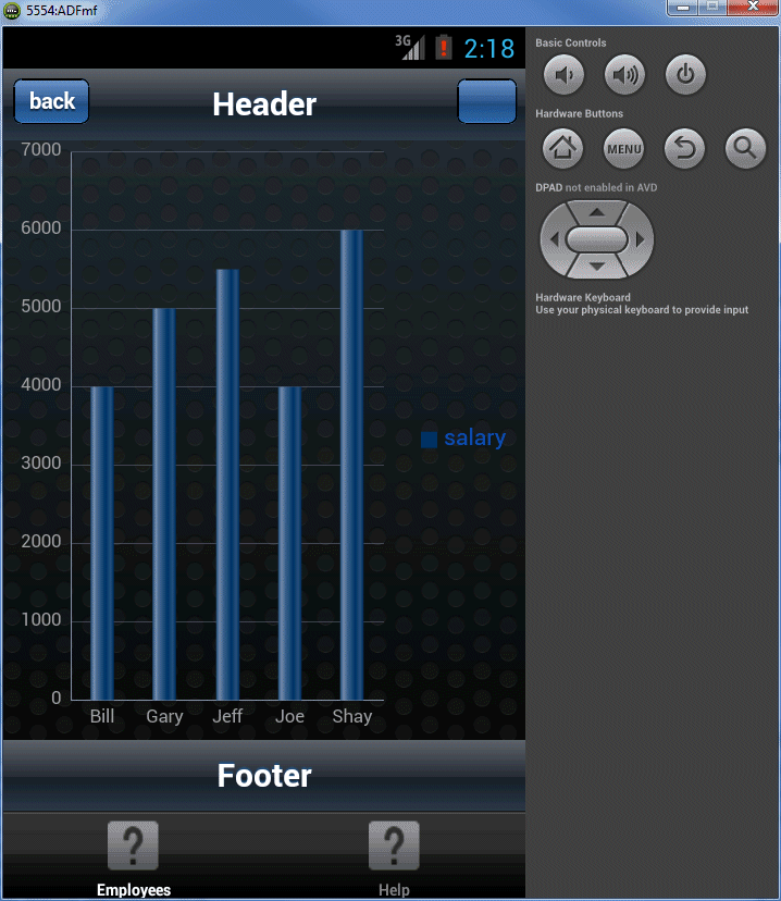

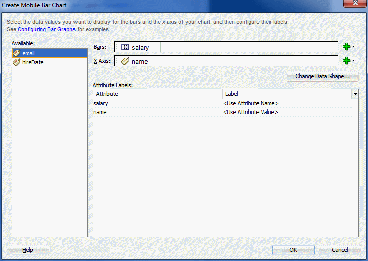

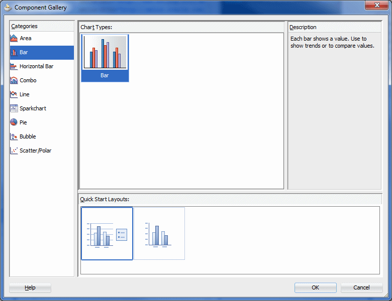

  36. Component Galleryで「Bar」とQuick Start Layoutの最初の項目を選択して、「OK」をクリックします。
  37. alt text
  38. Create Mobile Bar Chartウィザードで、「salary」をBarsフィールドにドラッグし、次に「name」をX Axisフィールドにドラッグします。「OK」をクリックします。
  39. alt text
  40. 作業内容を保存します。

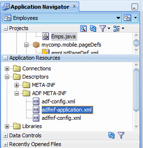

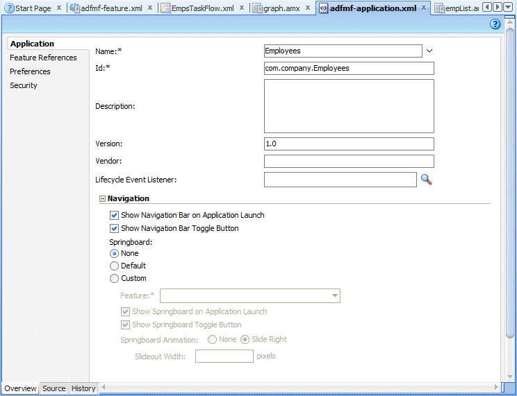

  41. Application Resourcesで、「Descriptors」→「ADF META-INF」を展開し、adfmf-application.xmlへ移動します。
  42. alt text
  43. 「adfmf-application.xml」をダブルクリックして、エディタ・ビューで開きます。
  44. alt text

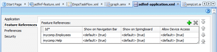

  45. Applicationタブでは、アプリケーション名を入力し、アプリケーション・メニューのプロパティを設定できます。「Feature References」タブをクリックし、このアプリケーションに含まれる機能を確認します。
  46. alt text

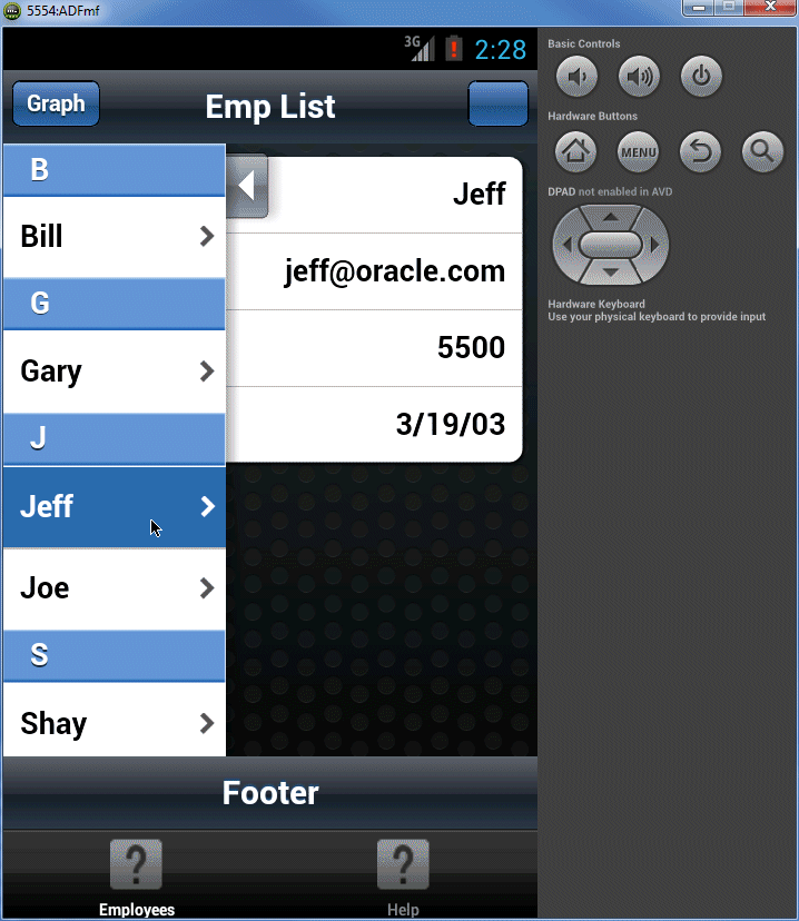

    これで、実際に動作するアプリケーションを作成できました。次の項では、アプリケーションをデプロイして、さらにテストします。

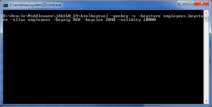

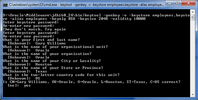

  1. コマンド・ウィンドウを開きます。JDeveloperによって使用されるJDK\binディレクトリへ移動します。このディレクトリの場所がわからない場合は、「Help」→「About」→「Properties」→「java.home」より、JDeveloperで使用中のJDKまたはJREを確認します。Windows 7の場合は、コマンド・ウィンドウを管理者として開くようにしてください。コマンド・ウィンドウを管理者として開くには、「スタート」をクリックし、スタートの検索ボックスにcmdと入力して、[CTRL]と[SHIFT]を押しながら[ENTER]を押します。

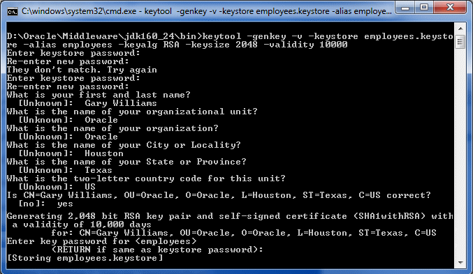

  2. 次のコマンドを入力します。ただし、Keystore NameとAlias Nameについては任意の名前に置き換えてください。下のスクリーンショットでは、両方ともemployeesと入力しています。コマンドを入力した後、[Enter]を押します。注:このコマンドは、コピーと貼付けを使用せずにコマンド・ウィンドウに直接入力する必要があります。
    keytool –genkey –v –keystore <Keystore Name>.keystore –alias <Alias Name> -keyalg RSA –keysize 2048 –validity 10000
    alt text
  3. 名前、都市、州などの情報の入力が求められます。これらの変数の値を入力します。
    alt text
  4. 最後にパスワードを入力します。
    alt text

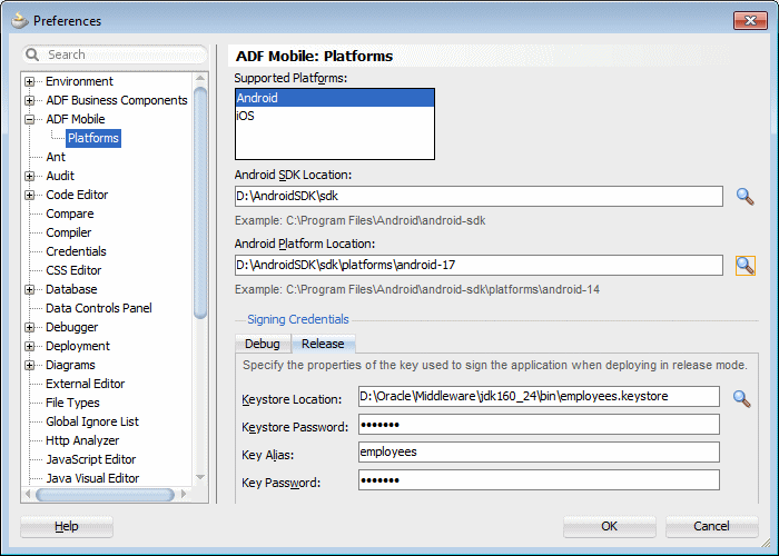

  5. コマンドが完了すると、キーストアを使用できるようになります。次に、このキーストアを使用するようにJDeveloperを設定します。
  6. JDeveloperメニューで「Tools」→「Preferences」を選択します。
  7. 「ADF Mobile」を展開して、「Platforms」を選択します。Signing Credentialsセクションで、「Release」タブをクリックします。
  8. Keystore Locationプロパティに、先ほど作成したキーストアの場所を入力します。Keystore Password、Key Alias、Key Passwordの値をそれぞれ入力して、「OK」をクリックします。
    alt text
  9. これで、JDeveloperにキーストアに関する情報を設定しましたので、デプロイメント・プロファイルでReleaseモードを使用できるようになりました。

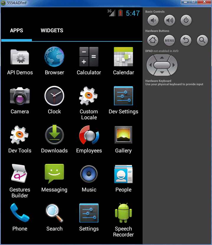

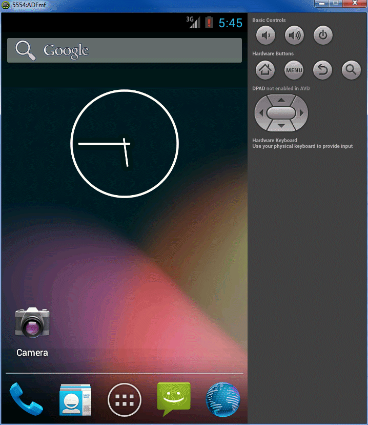

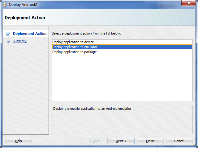

    前述のとおり、アプリケーションをデプロイする前に、エミュレータを起動しておく必要があります。この説明については、Android環境の設定と構成のチュートリアルを参照してください。

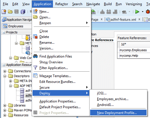

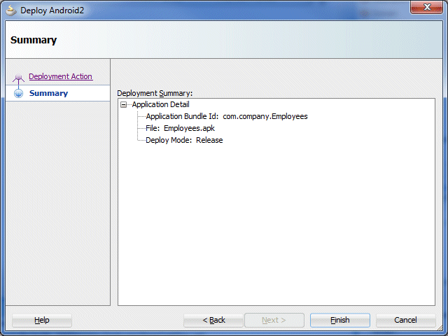

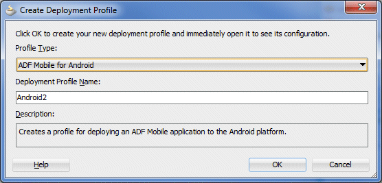

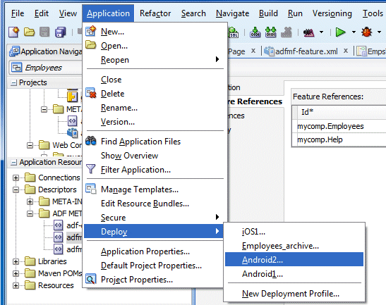

  10. Applicationメニューから「Deploy」→「New Deployment Profile」を選択します。
    alt text

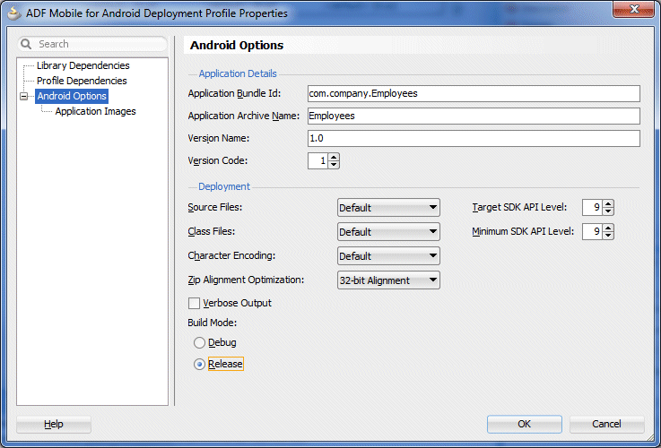

  11. 「ADF Mobile for Android」または「ADF Mobile for iOS」を選択して、「OK」をクリックします。
  12. alt text

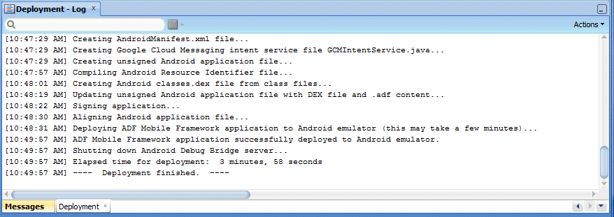

  13. 「Android Options」または「iOS options」をクリックし、Build Modeとして「Release」を選択して、「OK」をクリックします。
    alt text

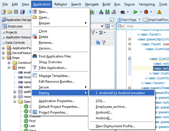

  14. アプリケーションをデプロイするには、Applicationメニューから「Deploy」→「ADROID_MOBILE_NATIVE_archive1」を選択します。

  16. 「Deploy application to emulator」を選択して「Next」をクリックします。
  17. alt text
  18. 「Finish」をクリックするとデプロイメントが開始します。
  19. alt text
  20. Logウィンドウで、「Deployment」タブをクリックして、デプロイメント・メッセージを確認します。
  21. alt text

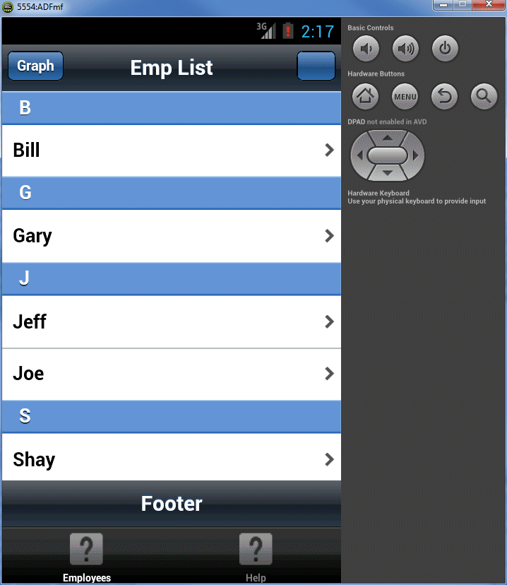

  22. デプロイメントの完了後、ウィンドウをAndroidエミュレータに切り替えます。
  23. alt text
  24. エミュレータ画面の下側中央にある「Apps」アイコンをクリックします。デバイスまたはエミュレータにデプロイされているアプリケーションが表示されます。
  25. alt text
  26. Appsページで「Employees」アプリケーションをクリックして、先ほど構築しデプロイしたアプリケーションを開きます。Emp Listに、データソースのすべての従業員が表示されます。 注:エミュレータの処理は実際のデバイスよりも遅く、アプリケーションのロードに時間がかかる場合があります。
  27. alt text
  28. 「Graph」ボタンをクリックして、Graphページへ移動します。
  29. alt text
これで、実際に動作するOracle ADF MobileアプリケーションをAndroidエミュレータにデプロイできました。次の項では、UIを変更します。

  1. JDeveloperで「empList.amx」ページを開きます(ヒント:アプリケーション・ナビゲータでページを見つけてダブルクリックするか、EmpsTaskFlowを使用して「empList」ビュー・コンポーネントをダブルクリックします)。
  2. alt text
  3. コンポーネント・パレットのLayoutセクションからStructureウィンドウのPanel Pageに「Panel Splitter」コンポーネントをドラッグします。
  4. alt text
    alt text
  5. Structureウィンドウで「Panel Splitter」を展開して、Facet - navigatorとPanel Itemコンポーネントを表示します。
  6. alt text
  7. リストを新しいPanel Splitterの一部として表示するため、Structureウィンドウ内で「List View」コンポーネントを下のFacet - navigatorにドラッグします。
  8. alt text
    alt text

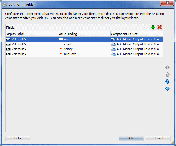

  9. データ・コントロール・パレットからStructureウィンドウのPanel Itemに「emps」データ・コントロールをドラッグして、ADF Read Only Formとしてドロップします。
  10. alt text
    alt text
  11. フォームのラベルとコンポーネントをデフォルト値のままにして、「OK」をクリックします。
  12. alt text

  13. Structureウィンドウで、「List View」ノードを展開して、List Itemコンポーネントを表示します。
  14. alt text

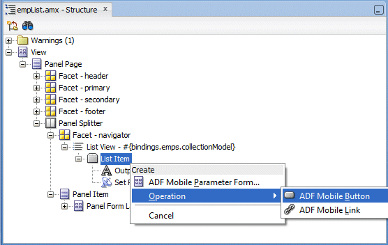

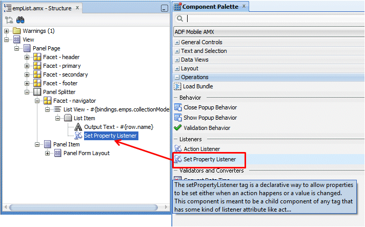

  15. コンポーネント・パレットのOperationsセクションからStructureウィンドウのList Itemコンポーネントに、「Set Property Listener」コンポーネントをドラッグします。
  16. alt text

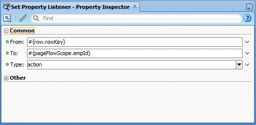

  17. Set Property Listenerには、From、To、Typeという3つのプロパティがあります。「Set Property Listener」コンポーネントを選択し、Fromパラメータに#{row.rowKey}と入力します。Toパラメータに#{pageFlowScope.empId}と入力します。「Type」パラメータではactionを選択します。row.rowKeyという式は、現在の行のidを返します。pageFlowScopeは、値を格納できる事前定義マネージドBeanです。この場合、現在の行のIdは、empId変数として格納されます。また、Typeにactionを設定したことで、ユーザーがリストから項目を選択したときに、現在の行のIdがpageFlowScope.empIdに格納されます。
  18. alt text
    次に、Empsデータ・コントロールよりパラメータを受け取り、イテレータの現在の行として、ユーザーが選択した行を設定する操作を追加します。
  19. データ・コントロール・パレットの「Emps」→「Operations」を展開し、使用できるすべての操作を表示します。
  20. alt text

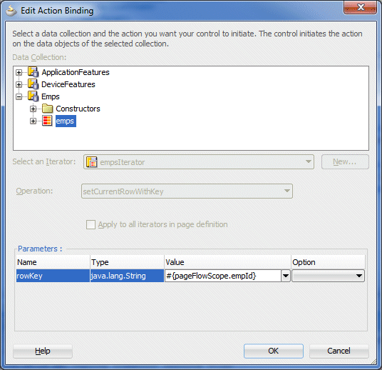

  21. 「setCurrentRowWithKey」操作をStructureウィンドウのList Itemにドラッグして、ADF Mobile Buttonとしてドロップします。
  22. alt text
  23. Edit Action Bindingダイアログ・ボックスのParametersで、パラメータのValueとして、Set Property ListenerのTo値と同じ値(#{pageFlowScope.empId})を選択します。
  24. alt text
    alt text

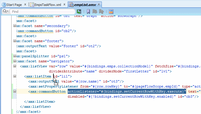

    このボタンを追加すると、2つのことが起こります。まず、このボタンがEmp Listに追加されます。次に、ボタンがクリックされたときに現在の行のキーを設定するためのアクション・リスナーが作成されます。 実際には、リスト内にボタンを表示するという外観は望んでいるものではありません。 行が選択されるたびに現在の行のキーを取得して、保管することを望んでいます。
    次の手順では、ボタンのコードをコピーしてlistItemに追加し、ボタンを削除します。
  25. コード・エディタでこのボタン・コンポーネントを探します。
  26. alt text

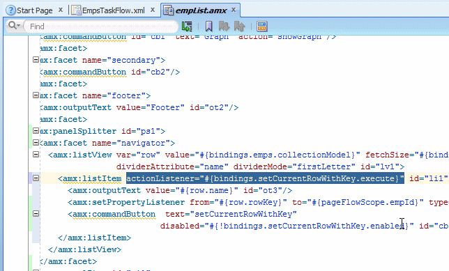

  27. 「actionListener」コードを選択して、上にあるlistItemコンポーネントにドラッグするか、このコードをコピーしてlistItem内に貼り付けます。
  28. alt text
    alt text
  29. ボタンは必要ないため、「commandButton」を削除します。
  30. alt text

  32. この後、アプリケーションをデプロイして作業内容を確認できます。
  33. JDeveloperのApplicationメニューから「Application」→「Deploy」→「ANDROID_MOBILE_NATIVE_archive1 to Android emulator」を選択します。
  34. alt text

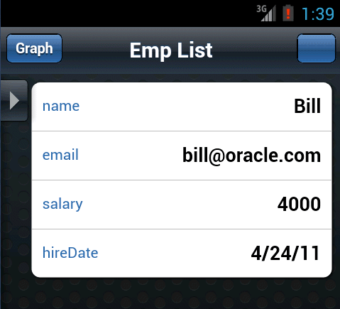

  35. アプリケーションがデプロイされた後、先ほどと同様に実行すると、ページに従業員の詳細情報が表示され、さらにページの左側に矢印が表示されます。
  36. alt text
  37. この矢印をクリックしてスプリッタを展開し、従業員リストを表示します。
  38. alt text
  39. 他の従業員をクリックして、その従業員の詳細情報を表示します。
  40. alt text
  41. ページがめくられ、従業員の詳細情報の表示に戻ります。
