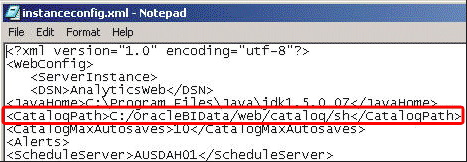

  5. メモ帳で<InstallDrive>:\OracleBIData\web\config\instanceconfig.xmlを開き、CatalogPathセクションを編集して、先ほどコピーしたディレクトリを指定します(下のスクリーンショットを参照)。 パスには、<InstallDrive>:/OracleBIData/web/catalog/shを指定します。

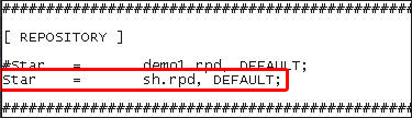

  7. メモ帳で<InstallDrive>:\OracleBI\server\Config\NQSConfig.iniを開き、リポジトリ名を編集して、先ほどコピーしたsh.rpdリポジトリを指定します。 Repositoryセクションで、"Star"の前に#を入力し、ほかのリポジトリ名のエントリをコメント・アウトします。 次に、このエントリの下に新しい行を作成し、Star = sh.rpd, DEFAULT;と入力してリポジトリを指定します(下のスクリーンショットを参照)。
    注:NQSConfig.iniは、起動時にOracle BI Serverによって読み取られる初期化ファイルです。 このファイルには、サーバーの設定と動作を制御する多くのパラメータが含まれます。 この手順では、sh.rpdメタデータ・リポジトリの読取りをサーバーに通知するパラメータを設定しました。
