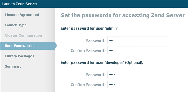

第一次尝试访问 Zend Server 时,将提示您接受许可,选择一个工作环境(在本文中,选择“Development”即可),然后输入管理员密码,如下所示:
image11-png
密码输入

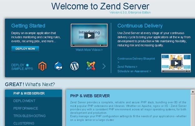

输入所需信息,一路单击完成接下来的几个屏幕,然后您将到达 Zend Server 欢迎页面,如下所示:
image10-jpg
欢迎页面
Zend Server 欢迎页面概要介绍了您可以执行的各种操作:部署示例应用、阅读入门说明、观看介绍视频或下载 Zend 的持续交付蓝图。单击 Overview -> Dashboard 将转到 Zend Server Dashboard,这里是 Zend Server 的操作中心。以下简要介绍 Dashboard 各部分的功能:

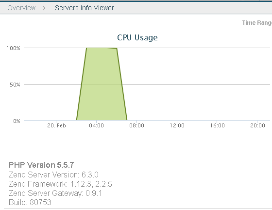

您可以通过 Overview 部分统揽全局:它包含 Zend Server 的所有监视功能,允许您查看事件、最近错误以及资源使用情况和性能的统计信息。当前 PHP 版本及所安装组件的详细信息可从 Overview -> Server Info 页面获取,Overview -> Logs 处有运行中的重要日志文件更新。

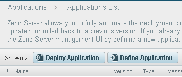

下一个是 Applications 部分。我们将在后面深入讨论应用,因此现在只需了解此部分是在服务器上部署和管理新 PHP 应用的主控制点。在此还可以控制虚拟主机、设置每个应用的监视和缓存规则以及安排作业。
image19-png
应用

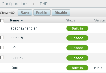

Configuration 部分是关于 PHP 和服务器配置的。您可以启用或禁用 PHP 扩展,激活或停用 Zend 的性能和诊断工具,并且能够在 Zend PHP IDE 中对 Web 应用进行本地和远程的 PHP 调试和分析。如果您管理着 PHP 应用服务器集群,也可以在此配置分布式会话管理。

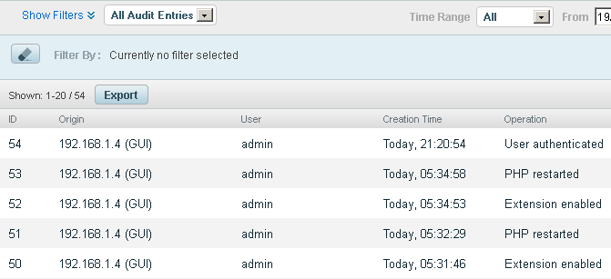

在 Administration 部分,您可以管理集群服务器、用户和密码;查看审计跟踪;更新许可;或者配置日志记录、邮件通知和错误报告的常规设置。有趣的是,Zend Server 有一个 Web API 用于从基于浏览器的管理界面外部执行其任何特性;您可以在 Administration -> WebAPI 处管理 API 密钥。
image01-png
用户审计跟踪

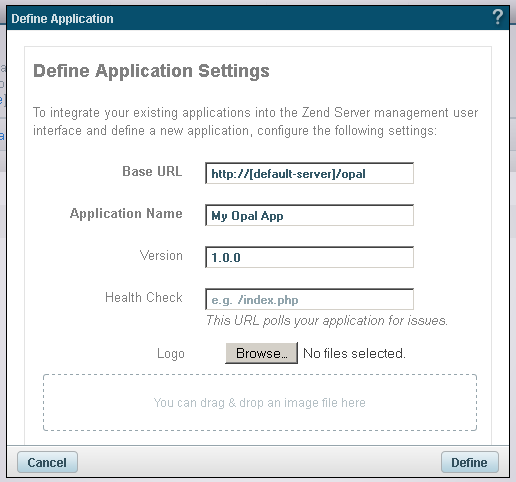

并没有令人印象深刻的地方,但不要担心,我们很快就会添加一些花俏的内容。现在,下一步是告诉 Zend Server 将这个新建的目录看作一个单独的应用。因此,依次单击 Applications -> Apps -> Define Application,并提供应用名称(“My OPAL App”)和基本 URL(“/opal”),定义一个新的应用。
image12-png
应用定义

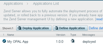

新定义的应用现在应显示在 Applications -> Apps 页面中。
image15-png
应用部署

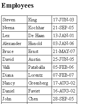

通过 Web 浏览器访问该脚本(URL 为“http://localhost/opal/”)时,您应该看到类似下图的 Web 页面:
image08-png
数据库查询输出

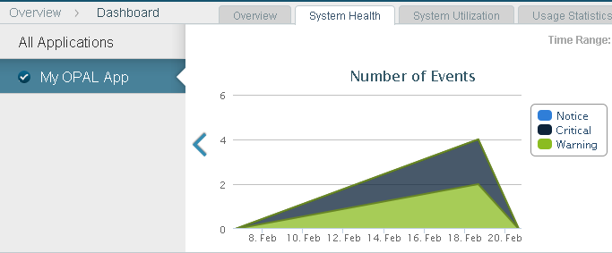

访问 Zend Server Dashboard 时,现在您将能够看到您的新应用的使用统计信息、错误和性能。
image05-png
Zend Server 仪表盘,含 OPAL 应用统计信息

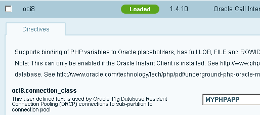

然后,在 Zend Server 管理控制台的 Configurations -> PHP 页面,找到 OCI8 部分并在 oci8.connection_class 变量中设置 PHP 应用所使用的 DRCP 连接类的名称。这个用户选择的名称允许从逻辑上区分不同应用的池化服务器:
image02-png
OCI8 DRCP 配置

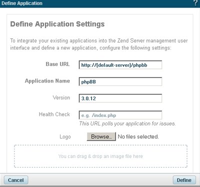

我首先在服务器文档根目录下的 phpbb/ 目录中安装 phpBB3,并按照 phpBB3 快速入门指南中的说明进行配置。然后,我访问了 Zend Server 的 Applications -> Apps 页面,并为其定义了一个新应用实体。
image13-png
应用定义

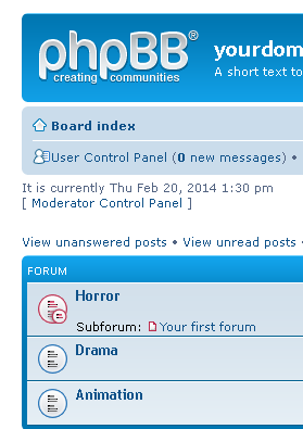

我登录了 phpBB3 Administration Control Panel,创建了 3 到 4 个新论坛。新论坛出现在应用的索引页面上。
image16-png
phpBB 索引页
该索引页面由 PHP 动态生成,PHP 查询 Oracle 数据库服务器、检索论坛列表并根据每个请求将结果设置为 HTML 格式。

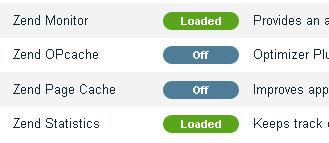

接下来,我使用 ApacheBench 监视工具定量分析了 Zend Page Cache 和 Zend OPcache 的优势。首先,我访问了 Zend Server 的 Configurations -> Components 页面,关闭 Zend Page Cache 和 Zend OPcache,并重新启动 Zend Server 使更改生效。
image04-png
缓存组件关闭

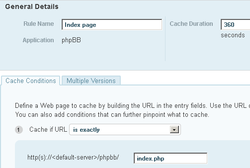

然后返回 Configurations -> Components 页面,启用 Zend Page Cache,并设置了一条新的索引页面 URL 缓存规则,如下所示:
image17-png
缓存规则

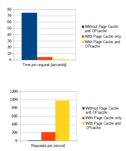

重新启动 Zend Server 之后,使用与之前相同的参数再次运行 ApacheBench。然后,重复此过程,这次激活 Zend OPcache。在示例服务器上,下面是三次基准测试的摘要:
image14-png
页面缓存和 opcode 缓存的结果
很显然,在我的演示实例上,Zend Page Cache 将服务响应能力提高了 16 倍,每秒服务的请求数从 13 跃升至 213。加入 Zend OPcache 之后,又提高 4 倍,服务器现在每秒能够服务 980 个请求。每个请求的平均时间也大幅下降。简而言之,只需启用这两个组件(无需其他微调或代码优化)即可显著提高性能。

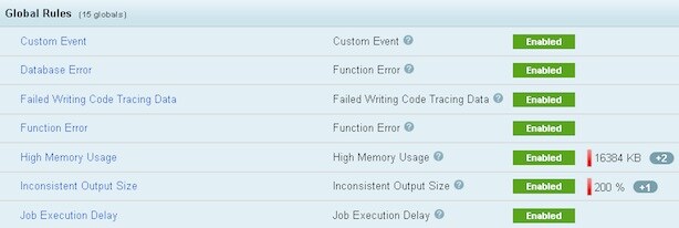

Zend Server 6.3 还通过其监视和代码跟踪特性简化了根源分析,从而允许开发人员详细检查与预定义规则匹配的请求的完整执行流程。因此,举例来说,您可以定义一个识别慢速请求的规则,再定义一个识别导致未捕获异常的请求的规则,另外再定义一个捕获数据库错误的规则,依此类推。这些规则可以按应用指定,也可以全局指定(适用于服务器上的所有 PHP 脚本),对于每条规则,您可以进一步指定是否跟踪代码。
要查看 Zend Server 的某些监视规则(并创建您自己的规则),请访问 Applications -> Monitoring Rules 页面:
image09-jpg
Zend Server 默认监视规则

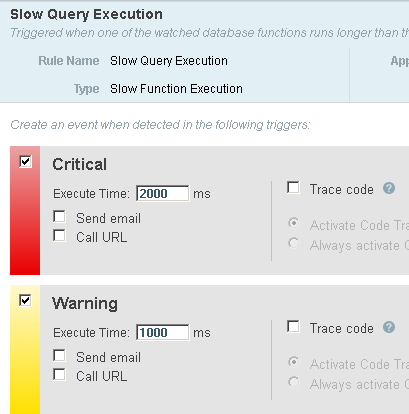

例如,您将看到一条针对数据库错误的默认规则,当与数据库相关的函数产生错误时,它将自动创建一个事件。此规则跟踪上一示例中使用的 oci_connect() 函数(及其他函数)。
image18-png
慢速查询规则

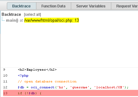

如果您要将 OPAL 应用更新为使用无效凭证,然后尝试访问它,将触发以上规则,您将在仪表盘中看到该应用的错误事件。单击事件记录,您将能查看堆栈跟踪、函数数据以及环境和服务器变量。

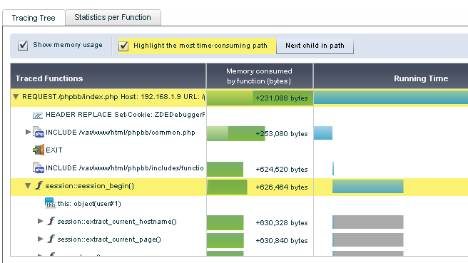

对某个事件启用代码跟踪时,您将获得更精细的视图:脚本调用的所有函数和方法的列表,同时还包含其返回值和内存使用情况(Overview -> Code Tracing)。数据分层次呈现,从而易于执行细粒度的代码分析,或者准确追溯到引发错误的代码行。
慢速请求跟踪输出如下所示:
image07-png
慢速查询的代码跟踪输出
“Running Time”列便于识别导致最大开销的函数调用。跟踪输出包括所请求脚本的统计信息,显示特定函数或方法的调用次数,并提供有关执行时间和内存使用的信息。
