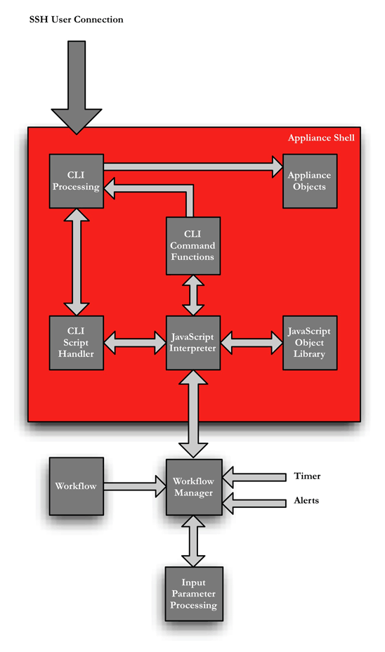

设备 shell 提供了执行包含 JavaScript 编程代码的脚本的功能。因为 JavaScript 解释程序集成到设备 shell 中,所以它称作嵌入应用程序的环境。这不同于典型的 Web 浏览器的客户端-服务器 的 JavaScript 用法。JavaScript 库函数(如文档管理 (DOM))在嵌入应用程序的环境中不可用。参考 JavaScript 文档时,请使用 Core JavaScript Reference 找到有关可用 JavaScript 库函数的详细信息。
由于嵌入式 JavaScript 解释程序在执行期间解释代码,因此脚本在设备 shell 的上下文中执行,从设备或设备操纵检索的所有信息由将所需命令传递到 CLI 上下文的函数处理。这意味着同样的 CLI 导航命令可用于在 CLI 上下文结构中移动。例如,以下 CLI 命令导航到子上下文 net:

图 1
图 1. 设备脚本架构
设备中存储的脚本受 Workflow Manager 的控制。Workflow Manager 通过使用 CLI 或 BUI 的用户或者通过定时器或警报事件控制脚本的启动。它还处理用户输入对话框、参数验证处理以及工作流中脚本执行的启动。

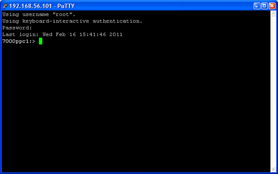

SSH 连接提供对 Sun ZFS 存储设备的 CLI 的访问。如清单 1 所示,show 命令提供有关 CLI 根上下文、可用属性和子上下文的信息。TAB 键列出当前上下文中的可用命令选项。

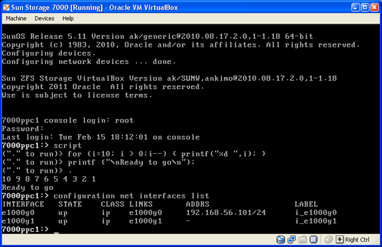

script 命令打开 JavaScript 解释程序以便您输入脚本语句。要执行,请键入句点 (.),然后按 Enter。
pBrouwers MacBook-Pro:~ pBrouwer$ ssh root@192.168.0.140
Password:
Last login: Mon Feb 14 16:09:05 2011 from 192.168.56.1
7000ppc1:> script
("." to run)> var i=10 ;
("." to run)> printf("i = %d\n",i);
("." to run)> .
i = 10
7000ppc1:>

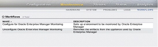

以下屏幕截图显示 BUI 工作流的加载步骤。
图 2
图 2. BUI 工作流

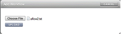

使用 + 按钮将显示加载工作流文件对话框。
图 3
图 3. BUI,Add Workflow
加载过程中将检查工作流文件中的语法错误。

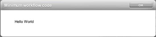

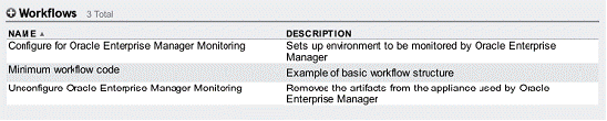

要执行工作流,请双击它。

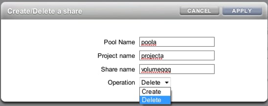

MyParams 对象指定为此工作流从用户请求的输入信息。请求了四个参数:三个是文本类型,一个是含两项的列表,如图 6 所示。对 MyParams 对象的引用存储在 workflow 对象的 parameters 属性中。
图 6
图 6. 用户对话框示例
在 BUI 中执行该工作流将显示图 7 所示的对话框。

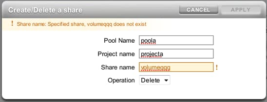

在本示例中,volumeqqq 不存在。单击 APPLY 将在 workflow 对象中的验证函数 ValidatePoolandProject 中触发共享选择错误,如图 7 所示。
图 7
图 7. 用户对话框输入错误示例
该错误是由以下语句导致的:
return({share: 'Specified share, ' + p.share + err_msg });
return 语句 share:包含对标志了错误的输入参数的属性名的引用。因此,Workflow Manager 会高亮显示触发错误的输入域值,并在错误消息之前显示 MyParams 对象中域定义的 label 属性的值。
通过 JavaScript try/catch 功能捕获错误。

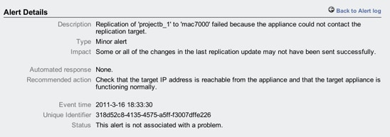

这些信息还显示在 BUI 中,以响应对有关警报的详细信息的请求,如图 8 所示。

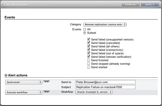

例如,为将示例代码绑定到设备中的一个复制事件,必须先将工作流加载到设备中。图 9 中的屏幕截图显示了您必须在配置上下文中定义警报操作的对话框。警报操作必须绑定到某个事件类别。对于每个类别,您可以选择一个子集事件类型。
您可以配置多个警报操作。如果选择“Execute workflow”,将执行先前加载的示例脚本。
在本示例中,设置了两个将在复制操作失败时执行的操作:发送电子邮件和启动工作流。注意手动触发所配置操作的 TEST 选项。
图 9
图 9. BUI,添加警报操作

Sun ZFS 存储设备模拟器是一个出色的工具,可以让您熟悉设备 CLI 接口和脚本语言。请使用设备控制台或 SSH 连接访问 CLI。
图 10
图 10. 使用模拟器访问设备控制台
您可以通过交互式方式输入脚本命令,来了解 JavaScript 语言在设备中的语法和用法。
您可以使用通过控制台获得的网络接口配置信息启动与设备的 SSH 连接。使用 SSH 可使得在设备中执行一批 CLI 命令或一些简单脚本变得更轻松。
图 11
图 11. 与设备的 SSH 连接
