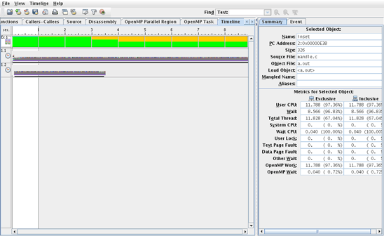

このケースでは、同じ量の処理が実行されるため、ユーザー時間が同じ(11.92秒)になることに注意してください。 ただし、2つのスレッドで処理が実行されるようになったため、実際の時間(実測時間)は短くなります。 2つのスレッド間で処理が不均等であるため、残念ながら、パフォーマンスは2倍にはなりません。 片方のスレッドでまず終了するため、遅いほうのスレッドでのパフォーマンスの向上が制限されています。 この動作を確認するには、プロファイル・アナライザを使用してプロファイルを収集し、図1に示すようにタイムライン表示を確認します(パフォーマンス・アナライザの使用について、詳しくは『アプリケーション・パフォーマンスを分析および向上する方法』を参照してください)。
図1
図1. パフォーマンス・アナライザのタイムライン表示で、スレッドの処理が2つのスレッドで均等に分割されていないことを把握
OpenMPディレクティブschedule(guided)を使用して、ループに使用されているスケジューリングを変更します。 このディレクティブを使用すると、2つのスレッドに処理を均等に分割する際、静的に分割するのではなく、各スレッドの所要時間がほぼ同じになるように、実行時に処理を動的に分割できます。 ソース・コードにこのわずかな変更を行って、アプリケーションを再コンパイルすると、ランタイム・パフォーマンスがさらに向上し、33秒以上かかっていた所要時間が7秒未満にまで高速化されます。

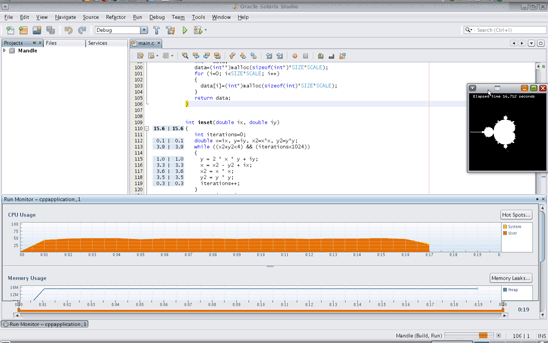

図2に、最終的なマンデルブロ・アプリケーションの実行を表示した、Oracle Solaris Studioの統合開発環境(IDE)を示します。
図2
図2. IDEで、マンデルブロ・アプリケーションの最終的なプロファイル結果を確認
