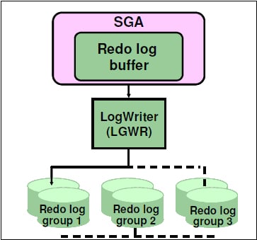

Antes de começarmos a explorar sobre os dois modos que o banco de dados Oracle pode operar, você terá uma breve descrição, sem entrar em muitos detalhes, sobre o que é o arquivo de redo log online e para que ele serve.
Bom, o registro de redo online, também conhecido como grupo de redo (refazer), é um conjunto de no mínimo dois ou mais arquivos que tem como função primária registrar todas as alterações feitas no banco de dados, incluindo as alterações com e sem commit. As entradas de redo são armazenadas temporariamente nos buffers de registro de redo (Redo Log Buffer) da SGA (System Global Area) onde o processo de segundo plano log writer (LGWR) grava essas entradas seqüencialmente em um arquivo de registro de redo online
Estas gravações do buffer de redo para os arquivos ocorrem nas seguintes cinco situações: (1) a cada 3 segundos, (2) quando 1/3 do buffer estiver cheio, (3) quando o comando commit for emitido, (4) quando as entradas de redo no buffer atingir 1 MB, (5) antes do processo de segundo plano DBWn gravar as alterações do cache de banco de dados nos datafiles. Os arquivos de redo log online são utilizados de forma cíclica, por exemplo, se dois arquivos constituem o registro de redo online, o primeiro arquivo é preenchido, o segundo arquivo é preenchido, o primeiro arquivo é reutilizado e preenchido, o segundo arquivo é reutilizado e preenchido e assim por diante.
Cada vez que um arquivo é preenchido, ele recebe um número de seqüência de registro para identificar o conjunto de entradas de redo. As informações de um arquivo de redo log online são usadas apenas para proteger e recuperar o banco de dados em caso de uma falha de instância que evite que os dados em memória sejam gravados nos datafiles. Assim, caso uma falha evite que os dados modificados em memória (comitados) sejam gravados permanentemente nos datafiles, as alterações perdidas possam ser obtidas dos arquivos de redo log online através de um processo de recuperação (recover).

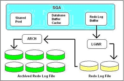

Um banco de dados Oracle pode ser operado nos modos ARCHIVELOG, também conhecido como modo de arquivamento, ou NOARCHIVELOG onde não há arquivamento. Mas, o que significa isso? Bem, no modo NOARCHIVELOG, os registros de redo online não são arquivados (copiados) e o processo de segundo plano log writer process (LGWR) recicla os registros de redo online, sobregravando os grupos de registro de redo preenchidos. Quando o banco de dados é operado no modo ARCHIVELOG, o Oracle arquiva (realiza uma cópia do arquivo) os registros de redo log online antes que o processo de segundo plano log writer os reutilize.

Esse foi o cenário do modo sem arquivamento. Agora vamos ver outro cenário, no qual tudo é igual ao primeiro, exceto pelo fato do banco de dados estar operando no modo ARCHIVELOG. Às 17:00 horas, o arquivo de dados do tablespace SYSTEM é corrompido e a instância dá pane. Você pode restaurar os arquivos de dados do tablespace SYSTEM a partir do backup da noite anterior e depois recuperar os arquivos de dados aplicando os registros de redo arquivados (archive logs). Nesse caso, você pode recuperar o banco de dados totalmente até o ponto no tempo da falha. Mas, e se o backup da noite anterior não estiver bom? Não tem problema. Desde que você tenha um bom backup e todos os registros de redo log arquivados do ponto no tempo em que o último backup foi feito, você pode recuperar totalmente o banco de dados, restaurando o datafile perdido do último backup bom e aplicar todos os arquivos de redo log arquivados.
