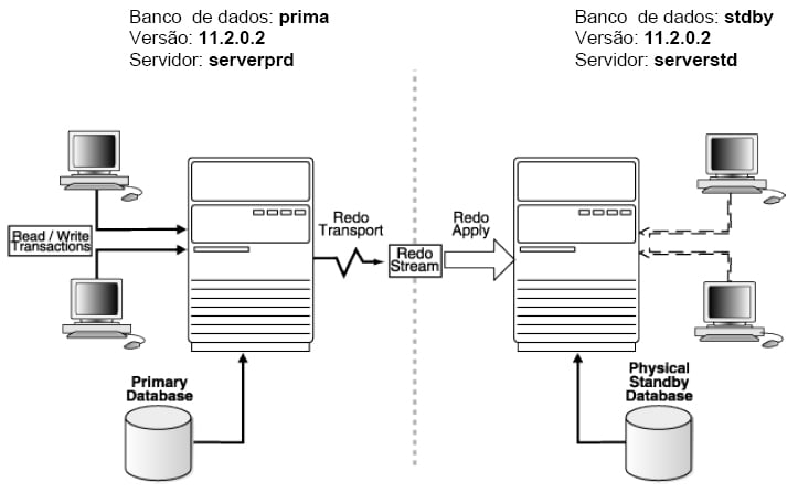

Estaremos realizando um upgrade da versão 11.2.0.2.0 para a 11.2.0.3.0 utilizando para isso o conceito de rolling upgrade com Oracle Físico Data Guard 11g.
Para acompanhar os testes abaixo, você deverá ter um banco de dados no qual será o banco primário e um outro banco que será o Oracle Físico Data Guard 11g do ambiente, ambos na versão 11.2.0.2. No link a seguir está a documentação oficial da Oracle para a criação de um Físico Data Guard 11g:
http://docs.oracle.com/cd/E11882_01/server.112/e25608/create_ps.htm
Além desses bancos na versão 11.2.0.2 será necessário que o binário da versão 11.2.0.3 também esteja instalado nos dois servidores.
Segue mais detalhes do nosso ambiente, para o teste de rolling upgrade com Data Guard.
Ambiente Primário (Produção)
Nome do banco de dados: prima
Nome do servidor: serverprd
Instalação do 11.2.0.2: /u01/app/oracle/product/11.2.0.2/db_home1
Instalação do 11.2.0.3: /u01/app/oracle/product/11.2.0.3/db_home1
Versão atual do banco de dados: 11.2.0.2

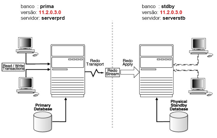

Versão após rolling upgrade: 11.2.0.3
Ambiente Standby (Contigência)
Nome do banco de dados: stdby
Nome do servidor: serverstd
Obs: No final do upgrade, ambos os bancos de dados (prima e stdby) estarão na versão 11.2.0.3

Primeira fase do script physru acaba de ser finalizada e já vamos iniciar a segunda. Esse é o passo da transação dos bancos e o único momento de parada do ambiente, é agora que o banco standby (stdby) da versão 11.2.0.3 tornará o banco produção (primary database) e o banco atual produção (prima) passará a ser o standby na versão 11.2.0.2
Resumindo:
- O banco stdby será o novo produção na nova versão 11.2.0.3.0.
- O banco prima, atual produção, tornará o novo banco de standby.
Veja como ficará o cenário do nosso ambiente, após o termino da segunda execução do script physru.

E no final da execução do script algumas ótimas estatísticas para análise de todo o processo de upgrade. A mais interessante com certeza a “primary services offline for” que mostra o tempo que o banco esteve baixado devido ao switchover entre os bancos, perceba que o tempo foi muito pouco, tanto na primeira como na segunda execução.
Aqui está o ambiente como se encontra agora depois das três execuções do script. Observe que os dois bancos estão na versão 11.2.0.3.0, tudo isso feito com um downtime extremamente pequeno comparado a complexidade do processo.
