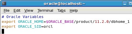

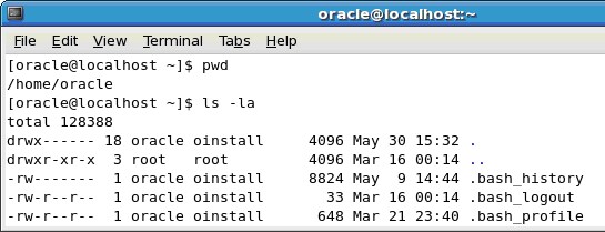

1. Navegue até o diretório home do usuário de instalação do OGG e edite o arquivo profile do usuário (.bash_profile) com um editor de texto. Você precisa configurar algumas variáveis de ambiente para que o OGG funcione corretamente.
2. Como o OGG se conecta ao banco de dados (na extração para coletar metadados e na replicação para aplicar as transações capturadas), é necessário alterar as variáveis ORACLE_HOME e ORACLE_SID para a instância de banco de dados correta.

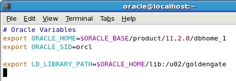

3. Além disso, o OGG utiliza bibliotecas compartilhadas do próprio banco de dados. Por este motivo, você deve definir a variável de bibliotecas compartilhadas do seu sistema operacional com o diretório de bibliotecas do banco de dados e o diretório de instalação do GoldenGate. No caso do Banco de Dados Oracle, você deve colocar o valor $ORACLE_HOME/lib.

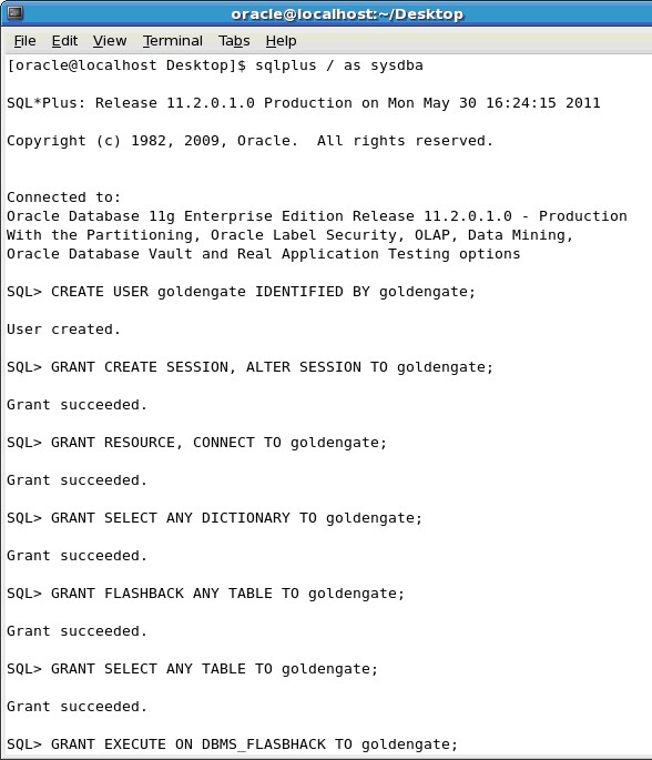

4. Salve o arquivo e feche o editor de texto. Com as variáveis de ambiente configuradas, abra uma conexão com o banco de dados utilizando algum cliente (como o SQL*Plus e SQLDeveloper) e crie um usuário para o Oracle GoldenGate. Dependendo da função (origem e/ou destino) do banco de dados, diferentes permissões para o usuário são necessárias, como mostra a tabela abaixo.
Permissão | Origem | Destino |
CREATE SESSION, ALTER SESSION | X | X |
RESOURCE | X | X |
CONNECT | X | X |
SELECT ANY DICTIONARY | X | X |
FLASHBACK ANY TABLE | X |
SELECT ANY TABLE | X | X |
INSERT, UPDATE, DELETE ON <tabelas destino> |
| X |
CREATE TABLE |
| X |
EXECUTE on DBMS_FLASHBACK package | X |

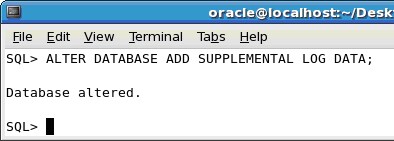

5. Para que o OGG replique corretamente updates e deletes, é necessário que o log suplemental a nível de banco de dados, que garante que a chave de identificação única de cada linha esteja no log, seja ativado. Abra uma conexão com o banco de dados utilizando algum cliente (com a permissão necessária) e execute o comando ALTER DATABASE ADD SUPPLEMENTAL LOG DATA;.

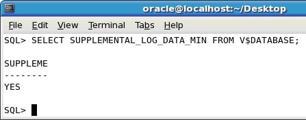

6. Certifique-se de que o log suplemental a nível de banco de dados está ativo utilizando o comando SELECT SUPPLEMENTAL_LOG_DATA_MIN FROM V$DATABASE;. A saída deve ser YES ou IMPLICIT.

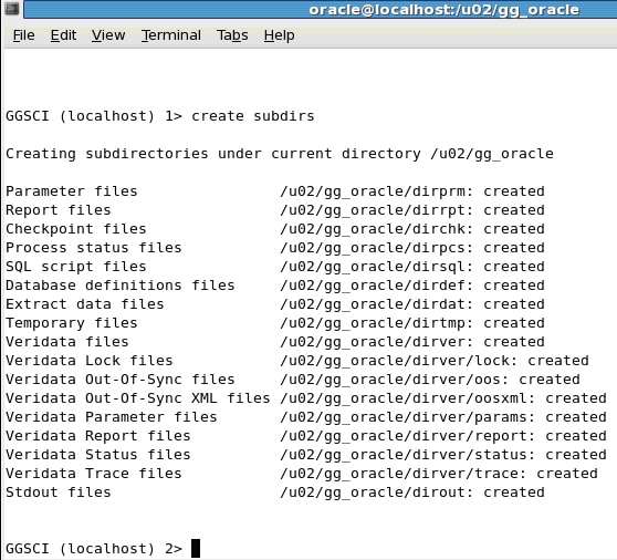

10. Execute o comando ./ggsci para entrar na interface de gerenciamento GGSCI do OGG. Dentro do GGSCI execute o comando CREATE SUBDIRS. Feche o GGSCI.
Com a instalação finalizada, você pode começar a criar e configurar os processos de replicação do OGG. Para maiores informações de como configurar e administrar o OGG acesse o Administrator’s Guide (http://download.oracle.com/docs/cd/E22355_01/doc.11111/e21513.pdf) que está presente na documentação do OGG.

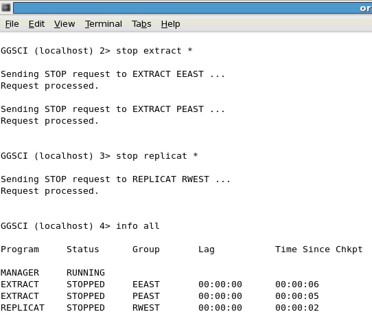

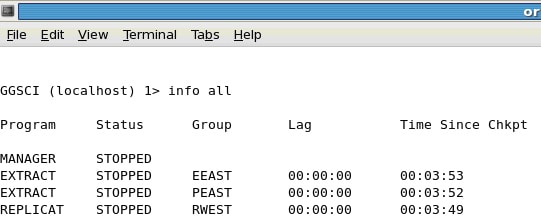

2. Navegue até o diretório da versão 10.4, entre no GGSCI (./ggsci) e pare todos os processos de captura (Extract) e de entrega (Replicat) do OGG em execução.

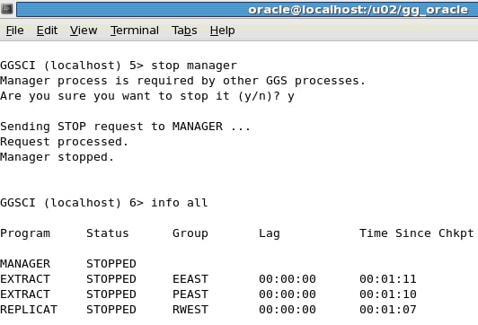

3. Por fim, pare o processo Manager. Feche o GGSCI.

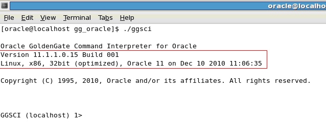

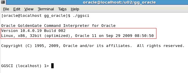

5. Execute o GGSCI (./ggsci) e note a alteração na versão.

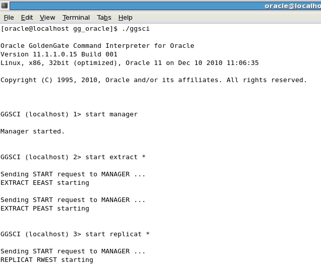

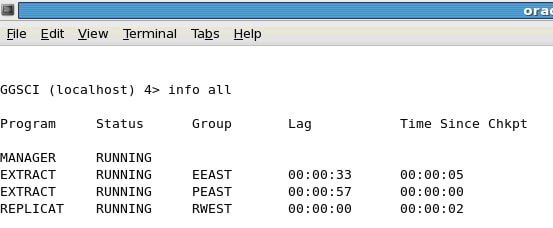

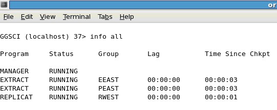

6. Note também que todos os processos foram mantidos. Após a atualização, você pode reiniciar os processos normalmente, o OGG voltará a processar as transações do ponto em que havia parado antes da atualização.
