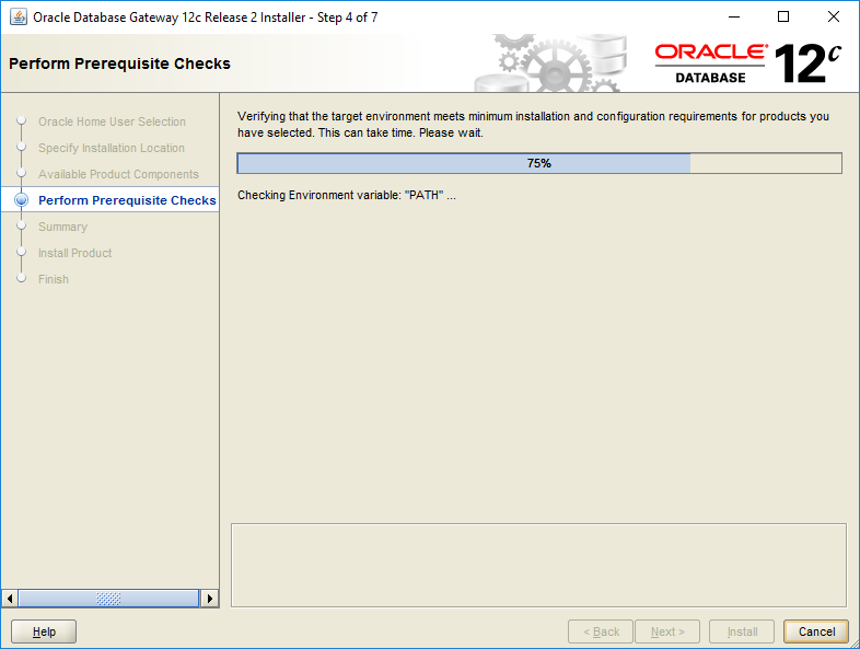

4. El programa de instalación valida los requisimos minimos para el producto seleccionado:

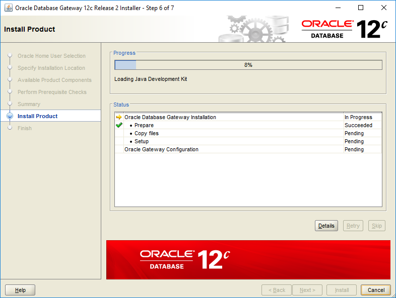

6. Tras presionar“Install“comienza el proceso de instalación y configuración del Gateway:

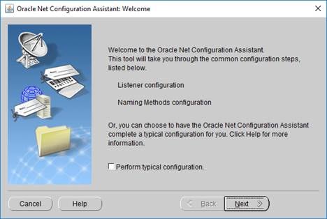

7. Luego de copiar todos los archivos requeridos, el programa de instalación inicia el asistente NetCA (Network Configuration Assistant) que permite configurar el Listener y la resolucion de nombres en el Oracle Home del Gateway

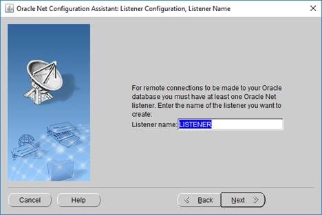

8. La primer pantalla nos permite definir el nombre del Listener, en este caso vamos a dejar el nombre por defecto que es LISTENER:

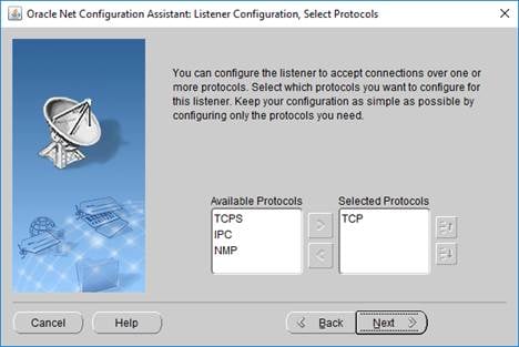

9. El paso siguiente es definir que protocolos de red va a utilizar el Listener. Por defecto sugiere la utilización de TCP, pudiendo elegir algun otro protocolo adicional:

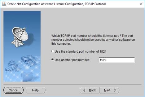

10. El paso siguiente requiere definir el puerto donde el Listener va a recibir conexiones. En vez de usar el puerto por defecto (1521) vamos a usar otro puerto, ya que este caso estamos instalando el Gateway en el mismo servidor donde se encuentra la base de datos Oracle, la cual ya posee un listener en el puerto 1521:

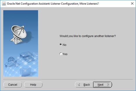

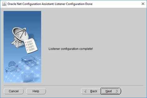

11. El paso siguiente permite configurar otro Listener, el cual no es requerido:
12. Una vez finalizada la configuración del Listener, presionar“NEXT“:

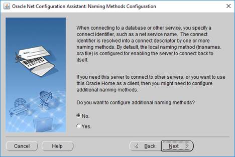

13. A continuación se puede especificar un metodo de resolución de nombres adicional a Local Naming, lo cual no es necesario:

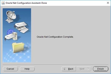

14. Una vez terminado este paso, solo resta dar por finalizado el asistente:

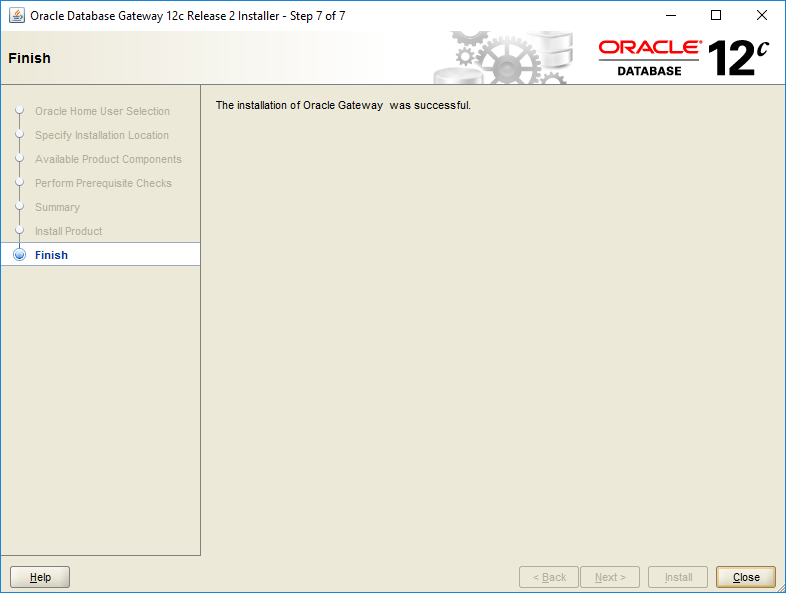

15. Al concluir el asistente de configuración de red, finaliza la instalación del Gateway

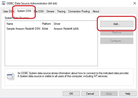

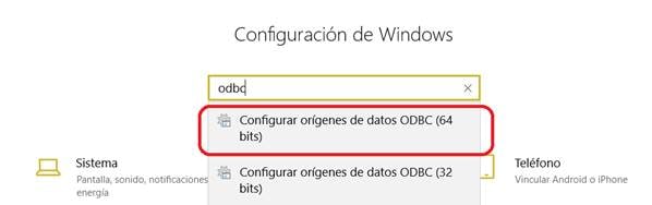

1) Abrir el“Administrador de Origen de Datos ODBC (64 bits)“(el Gateway ODBC de Oracle es un producto de 64 bits). La forma más sencilla es mediante la opción de configuración de Windows, escribiendo ODBC en la opción de búsqueda:
2) Seleccionar la pestaña“System DSN“y presionar“Add“para agregar una nueva fuente de datos:

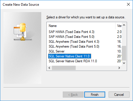

3) A continuación se debe seleccionar el Driver ODBC de 64 bits (el cual debe estar previamente instalado en el equipo) que vamos a utilizar para la conexión y a continuación presionar“Finish“para iniciar la configuración específica de dicho Driver:

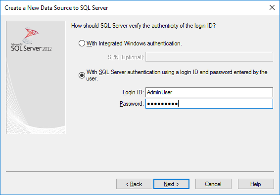

5) La segunda pantalla de configuración permite elegir el método de autenticación que utilizaremos para conectarnos a SQL Server. En este caso vamos a utilizar autenticación basada en usuario y contraseña de SQL Server y presionamos“Next“para continuar:

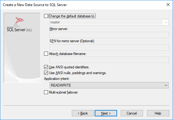

6) En esta pantalla podemos elegir una base de datos por defecto en particular dentro de la instancia de SQL Server, algunas características ANSI y lo que es más importante, podemos definir la conexión de sólo lectura o permitir modificaciones (READWRITE), y luego presionamos“Next“para continuar:

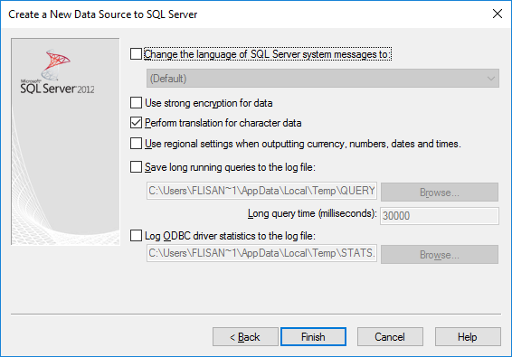

7) La última pantalla de configuración permite elegir opciones específicas de conexión como ser uso de Encriptación, uso de configuración regional, opciones detalladas de log de errores y de actividad, etc.:

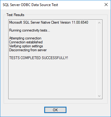

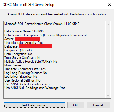

8) Por último, veremos una pantalla de resumen de la configuración, que nos permite realizar una prueba de conexión presionando el botón“Test Data Source“:
9) Una vez confirmada la prueba veremos la siguiente pantalla de información, habiendo concluido la configuración del driver de ODBC:
