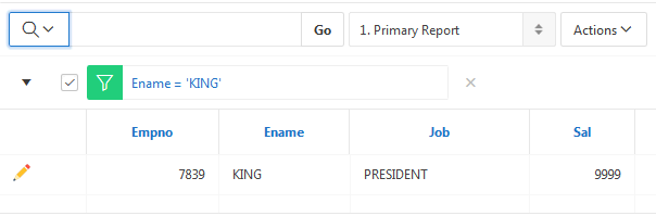

列のソートとフィルタリング
列ヘッダーをクリックするだけで、さまざまなアクションを実行できます。列のソートと非表示、ブレークの制御の作成、列のヘルプ・テキストの表示、および値の選択によるクイック・フィルタの作成を実行できます。
列ヘッダー・メニュー
レポートへの列フィルタの適用

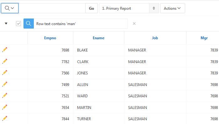

検索バー
迅速なデータ検索、表示する行数の変更、およびActionsメニューの起動が可能です。ここでの検索は、すべてのテキスト・データに対して実行されます。
行検索

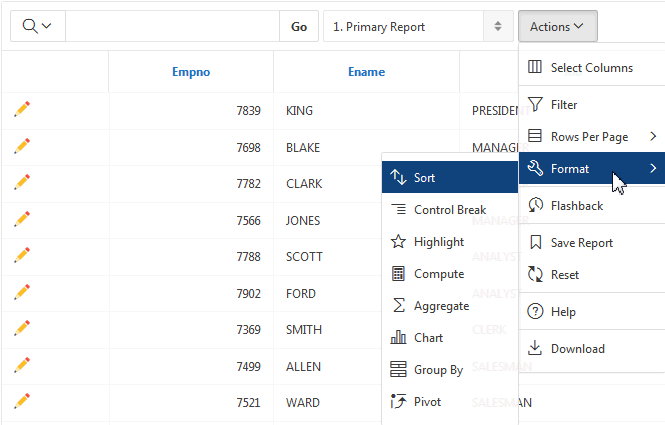

Actionsメニュー
Actionsメニューには、インタラクティブ・レポートの操作に役立つ数多くのタスクが含まれています。
Actionメニュー

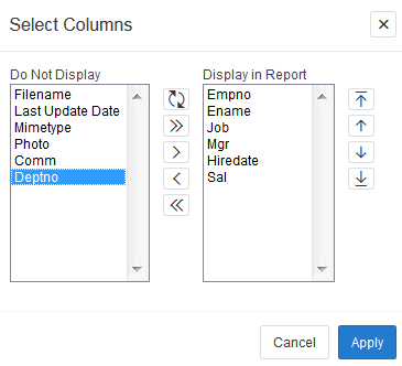

Select Columns
Select Columnsを使用して、表示する列を変更します。右側にある列は表示されます。左側にある列は表示されません。右端の矢印を使用すると、表示される列の順序を変更できます。計算された列は**が付いています。
表示する列の選択

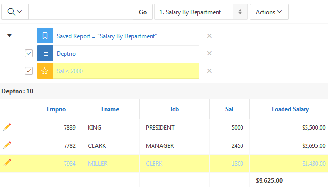

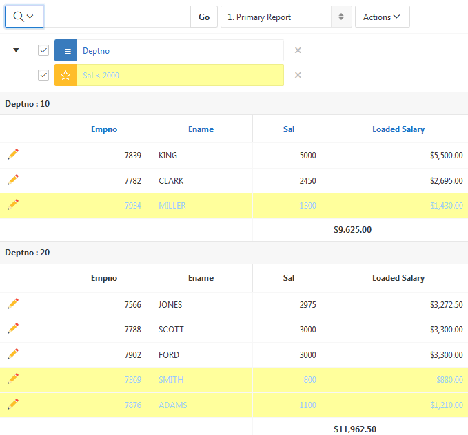

Control Break、Highlight、Compute、Aggregate
Control Breakを使用して、1つまたは複数の列のブレーク・グループを作成します。インタラクティブ・レポートから列が抽出され、マスター・レコードとして表示されます。Highlightを使用すると、フィルタを定義できます。フィルタに関連する特性を使用して、フィルタを満たす行がハイライトされます。行全体をハイライトすることも、対象のセルだけをハイライトして、バックグラウンドとテキストの両方に新しい色を選択することもできます。Computeを使用すると、計算された列をレポートに追加できます。これには、NBR_HOURS/24などの数学的計算や、既存の列に適用される標準のOracle関数を使用できます(一部の関数は表示されており、TO_DATEなども使用できます)。Aggregateは、列に対して実行される数学的計算です。Aggregateは、各コントロール・ブレークの後とレポートの最後で、定義された列内に表示されます。
Control Break、Highlight、Compute、およびAggregateを使用したレポート

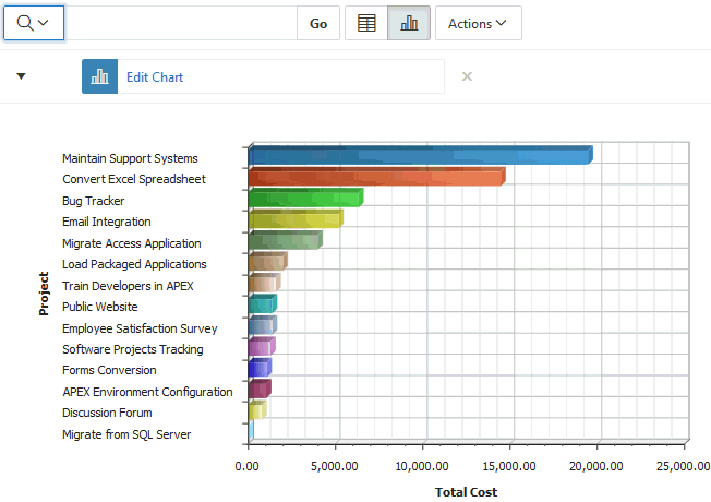

グラフ
インタラクティブ・レポートごとに1つのグラフを含めることができます。定義した後は、検索バー内のアイコンを使用して、グラフとレポートのビューを切り替えることができます。使用できるグラフの種類は、横棒、縦棒、円、または折れ線グラフです。
横棒グラフ

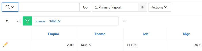

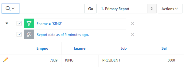

Flashback
Flashbackは、フラッシュバック問合せを実行して、過去に存在したデータを表示できます。フラッシュバックできるデフォルト期間は3時間(180分)ですが、実際の期間はデータベースごとに異なります。最初のイメージはデータ変更後のもので、給与がKINGのものになっています。2番目のイメージでは、5分前に存在したデータを表示しています。
フラッシュバック前
フラッシュバックを適用
