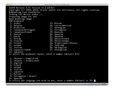

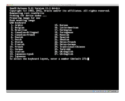

  1. [Enter]キーを押してデフォルトのキーボード・レイアウト(US-English)を受け入れます。
    図1
    図1:キーボード・レイアウトの選択
  2. [Enter]キーを押してデフォルトの言語(English)を受け入れます。
    図2
    図2:デフォルト言語の受け入れ

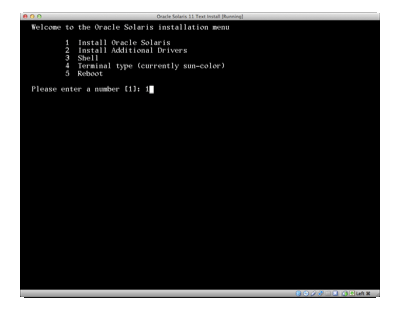

  3. 「1」を選択してインストール・プロセスを開始します。
    図3
    図3:インストール・プロセスの開始

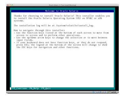

  4. [F2]キーを押して続行します。
    図4
    図4:Welcome画面

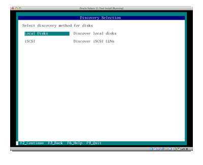

  5. 「Local Disks」を選択し、[F2]キーを押して続行します。
    図5
    図5:ディスク検出方法の選択

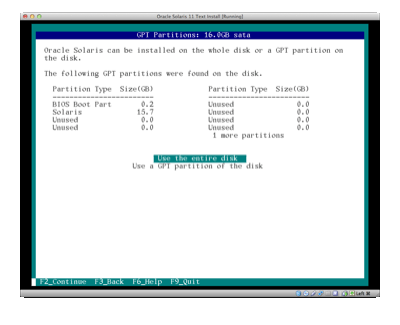

  7. 「Use the entire disk」を選択し、[F2]キーを押して続行します。
    図7
    図7:ディスク全体の選択

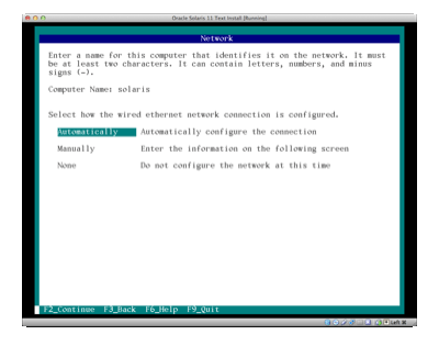

  8. ネットワーク接続について「Automatically」を選択し、[F2]キーを押して続行します。
    図8
    図8:自動ネットワーク接続の構成の選択

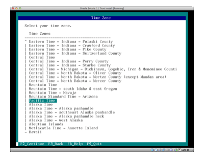

  11. 適切なタイムゾーンを選択し、[F2]キーを押して続行します。
    図11
    図11:タイムゾーンの選択

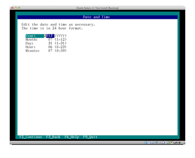

  12. 適切な時刻と日付を選択し、[F2]キーを押して続行します。
    図12
    図12:時刻と日付の選択

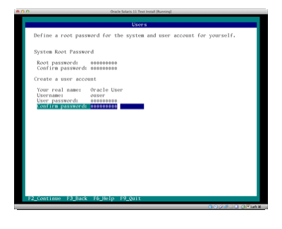

  13. 以下のユーザーの詳細情報を入力し、[F2]キーを押して続行します。
    rootユーザー:
    パスワード:solaris11
    Oracleユーザー:
    ユーザー名:ouser
    パスワード:Oracle123
    図13
    図13:ユーザーの詳細情報の入力

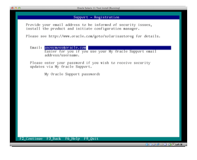

  14. デフォルトの匿名登録を選択し、[F2]キーを押して続行します。
    図14
    図14:匿名登録の選択

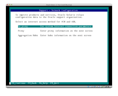

  15. 「No proxy」を選択し、[F2]キーを押して続行します。
    図15
    図15:プロキシ不使用の選択

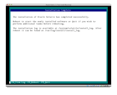

  17. [F8]キーを押して、インストールされたOSを再起動します。仮想マシン設定の"Storage"で、仮想CD/DVDドライブを削除することが必要な場合があります。
    図17
    図17:再起動
対話型テキスト・インストーラによるシステムのインストールが正常に完了したら、この仮想マシンは不要になるため、仮想マシンを閉じることができます。

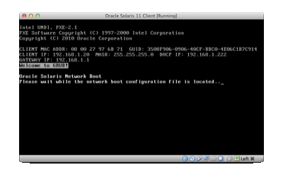

  1. クライアント・システムがネットワークから起動され、DHCPサーバーからIPアドレスが取得されます。
    図18
    図18:ネットワークからのクライアントの起動

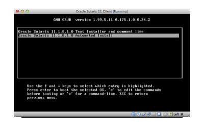

  2. 自動インストーラを選択して、[Enter]キーを押します。
    図19
    図19:自動インストーラの選択

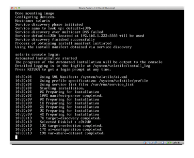

  3. クライアント・システムは、自動インストーラ・サーバーのIPアドレスを取得し、適切なインストール・プロファイルを検索して、そのクライアント・システム自体のプロビジョニングを開始します。
    図20
    図20:クライアントによるクライアント自体のプロビジョニングの開始

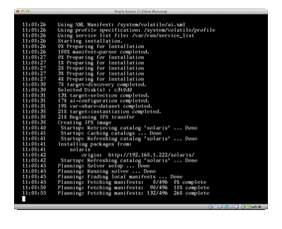

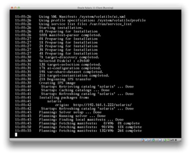

  4. クライアント・システムは、パッケージ・リポジトリに接続し、パッケージに必要なものの計算を開始します。
    図21
    図21:クライアントのパッケージ・リポジトリへの接続

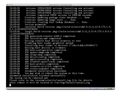

  6. クライアント・システムによるクライアント・システム自体のプロビジョニングが完了しました。これで、システムを再起動できます。
    図23
    図23:クライアントによるクライアント自体のプロビジョニングの完了
