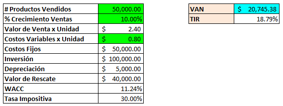

Para nuestro ejemplo se presenta el siguiente flujo de caja libre:
El flujo de caja libre presenta 2 indicadores financieros principales: Valor Actual Neto - VAN ( > 0) y Tasa Interna de Retorno - TIR ( > WACC); ambos indican que el proyecto es rentable.

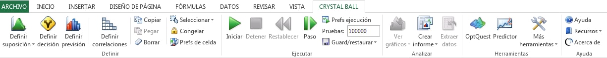

Para ello, accederemos a Oracle Crystal Ball mediante la barra de herramientas de Microsoft Excel como a continuación se presenta:

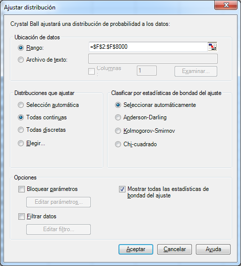

Es importante conocer la distribución de nuestras variables y en caso tengamos duda de una distribución, Oracle Crystal Ball nos puede ayudar a determinarla mediante la opción Ajustar Distribución de Datos.
Esta opción nos solicitará el historial de valores de la variable.
Para mostrar un ejemplo, se creó 8,000 números aleatorios entre 0 y 10 utilizando la función ALEATORIO.ENTRE de Microsoft Excel y se obtuvo la distribución Beta como recomendada:

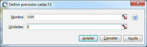

Finalmente definimos la variable de salida, la cual tendrá el resultado de los diferentes valores que tendrán las variables inciertas en el proyecto. Para nuestro caso, esta variable es el indicador VAN.
Marcamos la celda y damos clic en Definir Previsión.
Y asignamos el símbolo de $.
La variable de salida se encontrará de otro color (podemos marcar más de una).

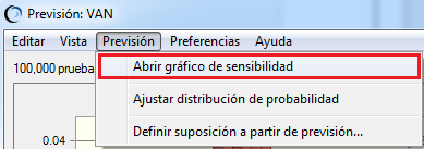

También podemos revisar el gráfico de Sensibilidad, haciendo clic en el menú del reporte de la variable de salida, opción Abrir gráfico de sensibilidad.
En nuestro ejercicio, se obtuvo el siguiente reporte:
Este reporte indica el impacto de cada variable en el indicador financiero VAN:
- El número de productos vendidos tiene un impacto positivo de 50.7%.
- Los costos variables x unidad tienen un impacto negativo de 48.7%.
- El % de crecimiento de ventas anual tuvo un impacto positivo insignificantico de 0.6%.
