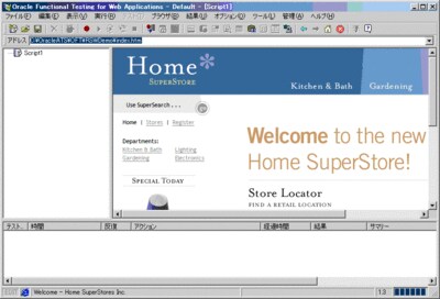

ブラウザウィンドウにHome SuperstoresチュートリアルのWebページが表示されます。
■記録の開始
4. [ファイル]-[新規スクリプト]を選択します。Script1に対する変更を保存するかどうかを確認するダイアログボックスが表示されたら[いいえ]を選択します。
5. ツールバーの[スクリプトの記録]ボタンをクリックします。「[1] Welcome - Home Superstores Inc.」 というタイトルがVisual Scriptに記録されます。
