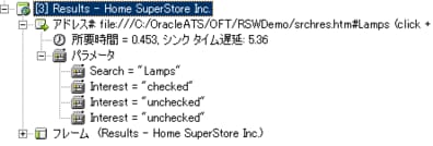

7. Visual Scriptウィンドウで [3] Results - Home Superstore, Inc ページを拡大します。Searchパラメータはアドレスノードのツリーの下にあります。

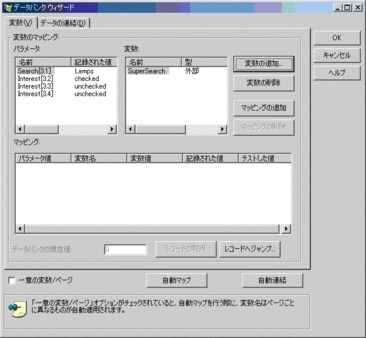

8. [編集]-[データバンクウィザード]を選択します。データバンクウィザードウィンドウが開き、Visual Scriptのパラメータが[パラメータ]リストに表示されます。
#5 検索フォームでのデータバンクウィザードの使用 - Oracle Wiki

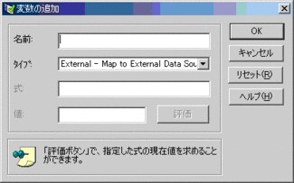

9. [変数の追加]ボタンをクリックします。変数名を指定するためのダイアログボックスが表示されます。
10. 変数名に"SuperSearch"と入力して[OK]をクリックすると、入力した名前が[変数]リストに追加されます。
11. [パラメータ]で Search[3] を選択し、[マッピングの追加]をクリックします。Search[3]パラメータと「SuperSearch」変数の間にマッピングが作成されます。次に、変数名をデータバンクファイル内のフィールドに連結する必要があります。

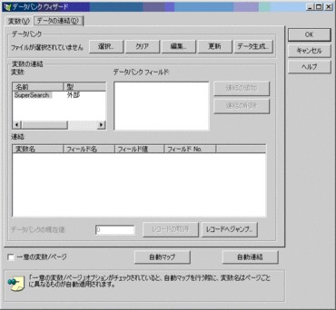

12. [データの連結]タブをクリックします。データ連結のオプションが表示され、[変数]リストには変数名が表示されます。反復テストで使用する値が格納されているデータバンクファイルを選択します。

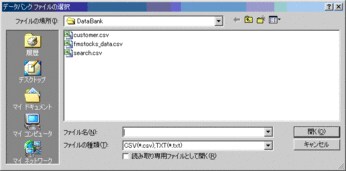

13. [選択]ボタンをクリックします。データバンクファイルを選択するためのダイアログボックスが表示されます。

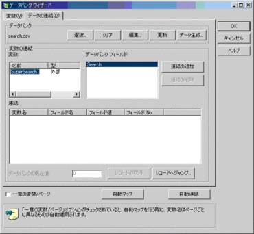

14. 「search.csv」を選択して[開く]をクリックすると、データバンクファイルからフィールド名が追加されます。
メモ: データバンクファイルはカンマで区切られたASCIIファイルであり、ファイルの先頭行に列見出しとしてフィールド名が記述されています。その次の行からはデータが記述されています。メモ帳または他のテキストエディタを使用して「C:\OracleATS\OFT\DataBank」ディレクトリにあるサンプルファイルの内容を表示できます。

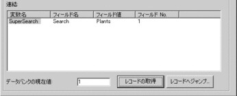

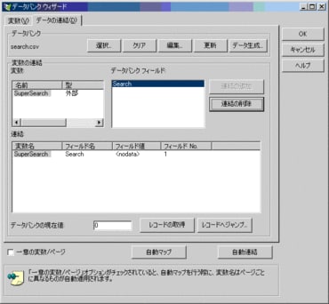

15. [データバンクフィールド]リストから[Search]フィールドを選択し、[連結の追加]をクリックします。変数名が連結リストに追加されます。
16. [レコードの取得]をクリックして外部データファイル内のレコードを参照します。
17. [レコードの取得]のクリックを繰り返して、ファイル内のすべてのレコードを参照します。サンプルのデータバンクファイルには5つのレコードがあります。

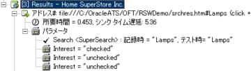

19. Visual Scriptツリー内のアドレスノードの下にあるパラメータノードを調べます。
Visual Scriptにはパラメータの一部分としての変数名が表示されます。チェックマークは、そのパラメータが変数にマップされ、データバンクファイル内のフィールドに連結されていることを示します。

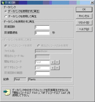

27. [実行]-[スクリプトの再生]-[反復再生]を選択します。[反復回数]ダイアログボックスが表示されます。
28. [データバンクを使用して再生]と[すべてのレコードを使用]を選択します。
29. [OK]をクリックしてVisual Scriptを実行します。
30. 検索のたびに異なるデータ値を使用しながら、スクリプトが複数回再生されます。
