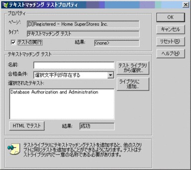

 11. ツールバーの[テキストマッチングテストケースを挿入する]ボタンをクリックします。強調したテキストが取り込まれ、テキストマッチングテストプロパティダイアログボックスが表示されます。
   #4 Visual Scriptへのテストケースの追加 - Oracle Wiki
 12. テストケース名として"tutortext1"を入力します。
 13. [合格条件]オプションが[選択文字列が存在する]に設定されていることを確認します。
 14. [OK]をクリックしてVisual Script内にテストケースを表示します。テストケースがVisual Scriptに追加され、フレームノードの下に表示されます。
