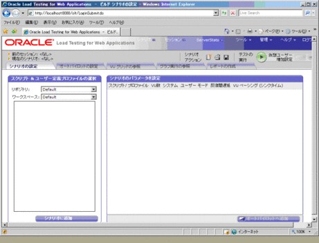

 1. [スタート]-[プログラム]-[Oracle Application Testing Suite]-[Oracle Load Testing for Web Applications]の順に選択して、Oracle Load Testing for Web Applicationsを起動します。
   #1 簡単な負荷テストの実行 - Oracle Wiki
 2. [ワークスペース]リストで[RSWDemo]を選択します。
■シナリオ プロファイルの指定
 3. Oracle Load Testing for Web Applicationsで[シナリオの設定]タブが表示されていることを確認します。
 4. [スクリプト & ユーザー定義プロファイルの選択]リストで[tutor1]を選択します。リストには、Oracle Functional Testing for Web Applicationsを使用して記録したVisual Scriptが表示されています。

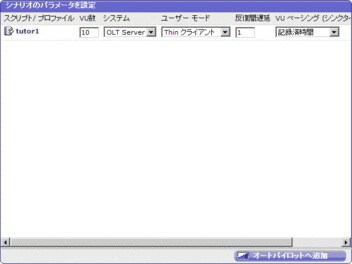

 5. [シナリオに追加]ボタンをクリックして、tutor1を[シナリオのパラメータを設定]リストに追加します。スクリプト名をダブルクリックして[シナリオのパラメータを設定]リストに追加することもできます。
  Oracle Load Testing for Web Applicationsは[シナリオのパラメータを設定]リストのシナリオプロファイルにデフォルトの仮想ユーザー属性のセットを自動的に指定します。この例ではデフォルトの属性を使用します。

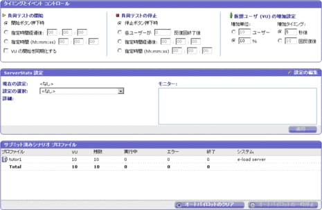

■オートパイロットによるシナリオプロファイルの実行
 7. [タイミングとイベントコントロール]の[負荷テストの停止]で[各ユーザーが [#] 反復回終了後]オプションを選択します。
 8. 編集ボックスに"5"と入力します。
 9. [仮想ユーザー(VU)の増加設定]の[増加単位]で"[#] ユーザー"を選択します。
 10. 編集ボックスに"1"と入力します。
 11. [仮想ユーザー(VU)の増加設定]の[増加タイミング]で"[#] 秒後"を選択します。
 12. 編集ボックスに"10"と入力します。

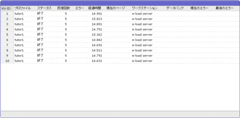

  Oracle Load Testing for Web Applicationsで、仮想ユーザーグリッド内の仮想ユーザーの実行が開始します。オートパイロットにより、tutor1 Visual Scriptが10人の仮想ユーザーで実行されます。
 15. 仮想ユーザーの全員が、仮想ユーザーグリッドのステータス列で"終了"と表示されるまで実行します。
ここまでの手順で、デモWebアプリケーション上で簡単な負荷テストを実行することができました。
