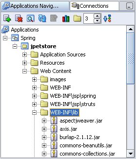

アプリケーション・ナビゲータで、Application SourcesとResourcesセクションまでディレクトリが展開され、そのコンテンツが表示されます。アプリケーション・ナビゲータは、プロジェクトのコンテンツを特定のコンポーネントまで展開して表示する際に、抽象化されたレベルを提供します。
また、「 View」→「 System Navigator」を選択することで、ファイル・システムの構造に近い表示設定に変更できます。
このアプリケーションにはWebインタフェースが含まれているため、Oracle JDeveloperにそのことを示す必要があります。
プロジェクトをダブルクリック(または右クリック)し、Project Propertiesダイアログを表示します。アプリケーション・ナビゲータで、「 Project Content」→「 Web Application」を選択し、移動します。
「 Browse」ボタンをクリックし、「 war」サブディレクトリをWebコンテンツのルート・ディレクトリとして選択します。
これにより、Web Contentという名前のセクションがアプリケーション・ナビゲータに追加されます。

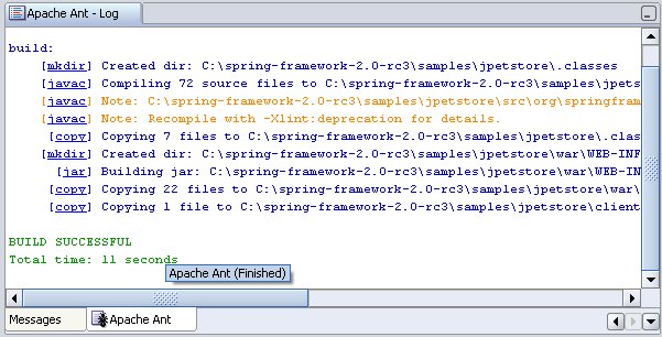

Resourcesセクションで、build.xmlファイル(Antスクリプト)を見つけます。このファイルを右クリックして「 Run Ant Target」→「 Build」を選択します。これによりサンプルの構築プロセスが実行されます。フルビルド・ファイルと同様にAntタスクを実行する機能は、Oracle JDeveloperがAntフレームワークに提供している組込みサポートの一部です。
Logウィンドウには、スクリプトの実行結果が表示されます。
スクリプトの実行により、コードの配布(およびコンパイル)に必要なすべてのライブラリが含まれる新しいディレクトリが作成されます。

プロジェクトをダブルクリックして、プロジェクト・プロパティを表示し、「 libraries」ノードを選択します。「 Add Jar/Directory」ボタンをクリックします。
新しく作成されたlibディレクトリ(c:\spring-framework-2.0-rc3\samples\jpetstore\war\WEB-INF\lib)に移動して、[Shift]を押しながら、このディレクトリのすべてのjarファイルを選択し、「 OK」をクリックします。

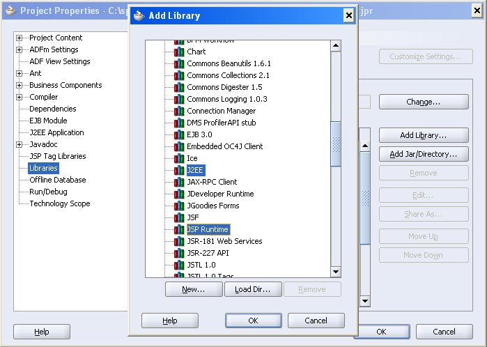

プロジェクトには、Spring固有のライブラリのほかに、いくつかのJ2EEの汎用ライブラリを追加する必要があります。
Project Propertiesウィンドウで、「 Add Library」ボタンをクリックして下にスクロールし、(Extensionsノード下の)J2EEライブラリとJSP Runtimeライブラリを探して、それらをプロジェクトに追加します。
ヒント:Springの定期的な使用を計画している場合、関連するjarファイルを含むJDeveloperライブラリを作成します。これを実行するには、「 tool」→「 manage libraries」メニューを選択して新しいライブラリを作成し、使用するすべてのJARファイルのエントリをそのライブラリに追加します。次に、「 tools」→「 default project properties」を選択して、このライブラリをプロジェクトに追加します。これにより今後は、これらのjarファイルがあらかじめ設定された状態でプロジェクトが作成されます。

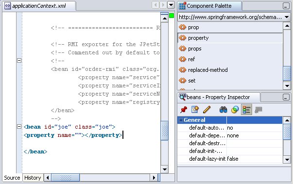

applicationContext.xmlファイル(WEB-INF下にあります)を開き、Oracle JDeveloperが何を提供しているかを確認します。ファイルの終わりまでスクロールし、最後の</beans>タグの前に新しい行を追加して、 <と入力します。
Oracle JDeveloperのコード・インサイトによって、この時点で使用可能なオプションが提示されます。
リストから「 bean」を選択してスペースを入力すると、コード・インサイトがタグの属性の候補をリストしたポップアップを表示します。
次のようにエントリを入力します。
<bean id="joe" class="joe">
</beans>
ヒント:Oracle JDeveloperでは、自動的にクローズ・タグを入力するように設定できます。この機能を有効化するには、「 tools」→「 preferences」→「 code editor」→「 XML and JSP/HTML」から「 End Tag Completion」オプションにチェックを入れます。
次に、</bean>クローズ・タグの前に新しい行を追加し、 <と入力して「 property」を選択します。Oracle JDeveloperが必須の属性を自動的に入力することを確認します。
XMLファイルを編集する際は、コンポーネント・パレットを使用して、コンポーネントをファイルにドラッグ・アンド・ドロップすることも可能です。
たとえば、コンポーネント・パレット・ウィンドウ([Ctrl]+[Shift]+[P]でウィンドウ表示)で、「 http://www.springframework.org/schema/beans 」スキーマを選択します。これで、XMLファイルのbeanタグ内に propertyタグをドラッグできます。
これにより、ポップ・アップ・ウィンドウが表示され、必須のプロパティ(この例ではname)の挿入が促されます。2番目のタブでは、そのほかのプロパティを設定できます。
また、プロパティ・インスペクタ・ウィンドウ([Ctrl]+[Shift]+[I])では、タグのプロパティを簡単に編集できます。

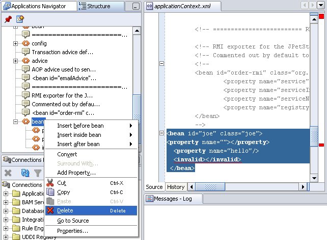

ファイル・ウィンドウの右側のマージンには、ファイルのステータスが示され、問題のある行に簡単に移動できます。
Structureウィンドウは、概要、ナビゲーション、およびXMLドキュメントの編集機能を提供します。
XMLファイルにエラーがある場合は、ここに表示されます。
Structureウィンドウでは、ファイルの編集もおこなえます。たとえば、さきほど追加した最後の「 bean」エントリを右クリックして、「 delete」を選択することで削除できます。

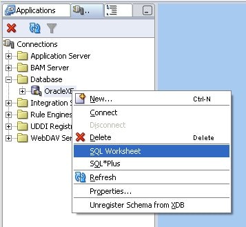

Connectionウィンドウを開き([Ctrl]+[Shift]+[o])、データベース・ノードを右クリックして、新しいデータベース接続を作成します。
ウィザードの1番目のステップで、接続にOracleXEなどの名前をつけます。
2番目のステップで、Systemをユーザー名として入力し、インストール時に使用したパスワードを入力します。
3番目のステップで、データベースに接続するための情報を入力し、SIDフィールドにXEと入力します。
4番目のステップで、接続をテストし、正しく実行されることを確認します。「 OK」をクリックし、ウィザードを終了します。
SQLコマンドの実行
デモ用の表をホストするユーザーを作成します。
接続を右クリックし、「 SQL Worksheet」を選択します。SQL Worksheetでは、データベースで実行されるSQLコマンドを発行できます。

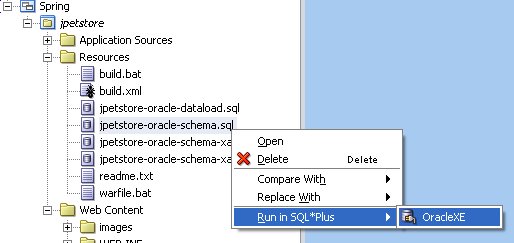

アプリケーション・ナビゲータで「 Resource」ノードを展開します。「 jpetstore-oracle-schema.sql」ファイルを右クリックして「 Run in SQL*Plus」を選択し、接続名を選択します。
最初にOracle JDeveloper内からSQL*Plusを起動する際は、Oracle XEインストールに付属するsqlplusインスタンスの場所を指定する必要があります(この例では、C:\oraclexe\app\oracle\product\10.2.0\server\BIN\sqlplus.exeです)。
これにより、コマンドライン・ツールのsqlplusが起動し、Springユーザーのパスワードを入力するよう求めるプロンプトが表示されます。 そして、スクリプトが実行され、ユーザー内に表が作成されます。
