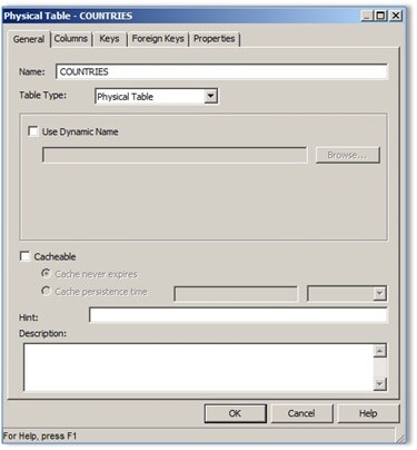

1) En la Capa Física, seleccionar la tabla que se quiere actualizar y en la ventana de propiedades ir al tab General, y desmarcar la opción “Cacheable”, ya que la idea es que el usuario vea inmediatamente los cambios que realiza.

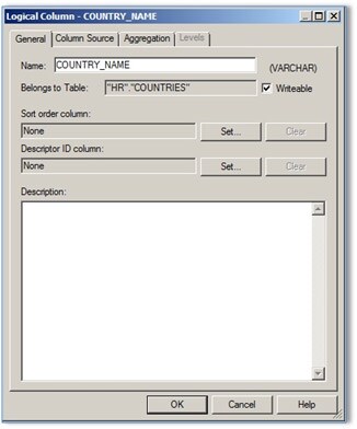

2) En la Capa de Negocio, abrir la ventana de propiedades de cada una de las columnas lógicas que se van a poder actualizar; ir al tab General y marcar la checkbox “Writeable”

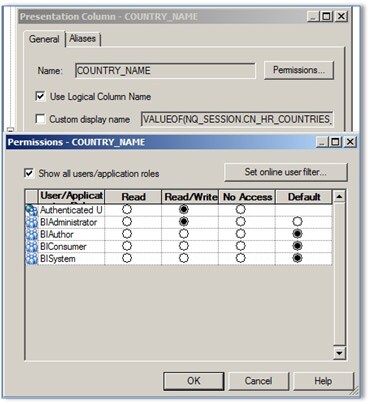

3) En la Capa de Presentación hay que darle permisos de escritura a cada una de las columnas de Presentación a los roles correspondientes que van a poder realizar esta tarea.

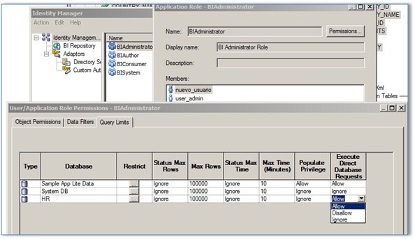

4) En el menú principal del Repositorio, ir a la opción Manage y luego Identity, para darle permiso a los roles pertinentes de Execute Direct Database

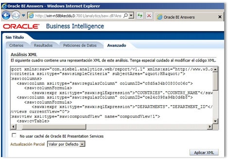

En este ejemplo el nombre del template es UpdateCountryName. Este nombre lo tenemos que usar luego en OBIEE al crear nuestro Análisis. Los valores @1,@2 representan los campos dentro de la consulta en el Análisis que se encuentran en la 1er y 2da posición. También se puede obtener el id del campo, una vez que se tiene realizada la consulta en OBIEE, yendo al tab de Advanced y viendo que número representa a que campo. En el ejemplo que sigue vemos que el campo Country Name tiene el ID c8d5a34b00800c06c. Para usar esta nomenclatura en vez de @1 usaríamos @{c8d5a34b00800c06c}

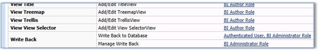

7) En la parte de Administración de OBIEE, en Manage Privileges, tenemos que dar permisos a los roles correspondientes para que los usuarios que tengan dichos roles puedan utilizar esta característica.

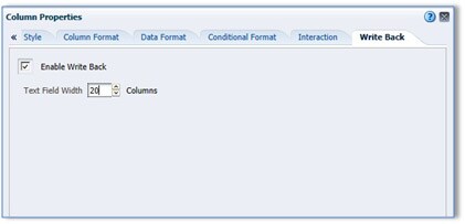

8) Al crear el Análisis, seleccionamos las columnas y para cada una de las que queremos que se puedan escribir, hay que habilitar la opción Write Back

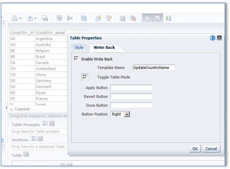

9) Luego hay que ir al tab de Resultados, ir a editar la vista Tabla y seleccionar las propiedades de la tabla, donde tenemos que colocar el nombre del template (en nuestro ejemplo: UpdateCountryName):

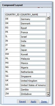

La pantalla anterior tiene varias opciones, la primera es usar Toggle Table Mode, que hace que primero se vea como tabla y después como pantalla para modificar. Si desmarcamos esta opción vemos la pantalla con los campos listos a modificarse, cómo se muestra en la segunda imagen después de ésta. Otras opciones son poder personalizar el nombre de los botones que aparecen así como decidir en donde queremos que se ubiquen dichos botones.

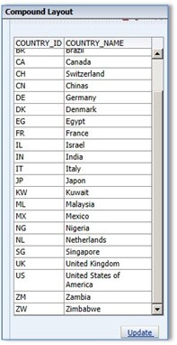

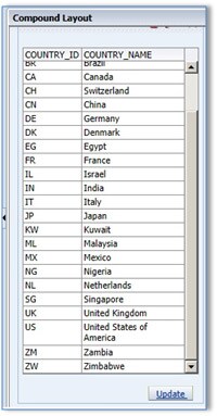

Luego de salvar nuestra consulta, la pantalla de resultados nos queda de la siguiente manera:
Cuando apretamos el botón Update podemos modificar el contenido del campo que queremos modificar, en este caso Country_Name.
Actualizamos el campo con el valor que queremos, por ejemplo cambiamos el valor Japan por Japon, apretamos el botón Apply, y luego Done (o sólo el botón Done si hago una modificación sola) y quedan los cambios registrados.

1) La checkbox de Write Back en las columnas del Análisis no permite habilitarse. Esto sucede cuando en el repositorio no le dimos a ese usuario o rol los permisos de write correspondientes.
2) Cuando seleccionamos las propiedades de la tabla en el Análisis no deja marcar la checkbox de Enable Write Back. Esto es porque no se habilitó primero la checkbox de Write Back para cada una de las columnas del Análisis.
3) El o los botones de Update, Apply, etc., no aparecen. Esto es porque en la Administración de OBIEE, en Gestionar Privilegios, no se le dio el privilegio Write Back to Database (Anotar en Base de Datos) a Authenticated User.

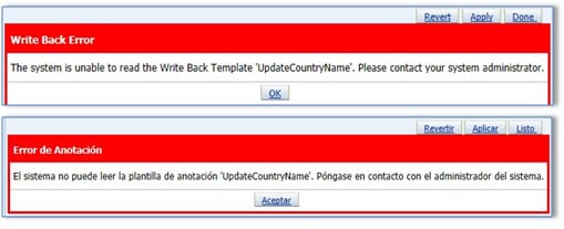

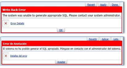

4) Al apretar el botón Apply una vez que hicimos el cambio aparece un error como se muestra a continuación ( dependiendo si tienen seteado el lenguaje en Inglés o Español):
Esto sucede porque no encuentra el archivo .xml que contiene el template. Revisar que efectivamente el archivo esté en el directorio instances/instance/bifoundation/OracleBIPresentationServicesComponent/coreapplication_obipsn/analyticsRes/customMessages y que efectivamente la extensión del archivo sea .xml También puede pasar que el nombre que se haya puesto en el Análisis en el nombre del template no sea el mismo que está definido en el xml.
