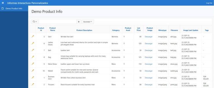

Ejecutamos la aplicación y la página de inicio mostrará nuestro Informe Interactivo recién creado.

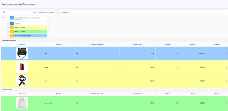

Vista Informe
Desde la página 1, en estado de ejecución:
  1. Hacemos clic en el botón “Acciones” y luego en Guardar Informe > Como Valores de Informe por Defecto.
    • Seleccionar Alternativo
    • Nombre: Productos por Categorías
    • Hacemos clic en el botón “Aplicar”.
  2. Hacemos clic en el botón “Acciones”, luego en “Formato” y seleccionamos División de Control:
    • Columna: Categoría
    • Estado: Activado
    La División de Control es una característica de agrupación que permite ser añadido a una o más columnas del informe. Como en este caso hemos creado una división de control en la columna de Categorías, en el informe se mostrará la agrupación de los productos divididos por categorías.
  3. Hacemos clic en el botón Acciones, luego en Formato y seleccionamos Resaltar
    • Nombre: Ventas <= $ 1000
    • Secuencia: 10
    • Activado: Sí
    • Tipo de Resaltado: Fila
    • Color de Fondo: #FFFF99 [amarillo]
    • Color de Texto: #000000 [negro]
    • Condición para Resaltar
      • Columna: Ventas
      • Operador: <=
      • Expresión: 1000
  4. Hacemos clic en el botón “Acciones”, luego en “Formato” y seleccionamos Resaltar:
    • Nombre: Ventas >= $ 3000
    • Secuencia: 20
    • Activado: Sí
    • Color de Fondo: #99FF99 [verde]
      • Columna: Ventas
      • Operador: >=
      • Expresión: 3000
  5. Hacemos clic en el botón “Acciones”, luego en “Formato” y seleccionamos Resaltar:
    • Nombre: Ventas entre $ 1000 y $ 3000
    • Secuencia: 30
    • Activado: Sí
    • Color de Fondo: #99CCFF [azul]
      • Columna: Ventas
      • Operador: entre
      • Expresión: 1000
      • Y 3000
  6. Hacemos clic en el botón “Acciones”, luego en “Formato” y seleccionamos Ordenar:
    • Columna: Ventas
    • Dirección: Descendente
El resultado del Informe Alternativo Productos por Categorías en la Vista Informe se muestra a continuación:

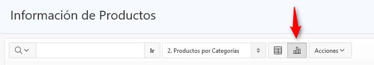

Vista Gráfico
Nosotros podemos generar gráficos en nuestros informes interactivos que estén basados en el resultado del informe.
En esta sección aprenderemos a crear un gráfico de barras que muestre los totales de las ventas por producto.
Desde la Página 1 en estado de ejecución:
  • Hacemos clic en el botón “Acciones”, luego en “Formato” y seleccionamos Gráfico:
    • Tipo de Gráfico: Columna Vertical
    • Etiqueta: Nombre
    • Título del Eje para Etiqueta: Productos
    • Valor: Ventas
    • Título del Eje para Valor: Ventas
    • Función: Suma de
    • Ordenar: Valor - Ascendente
Se ha creado el icono de la vista de Gráfico.
El resultado del Informe Alternativo Productos por Categorías en la Vista Gráfico se muestra a continuación:

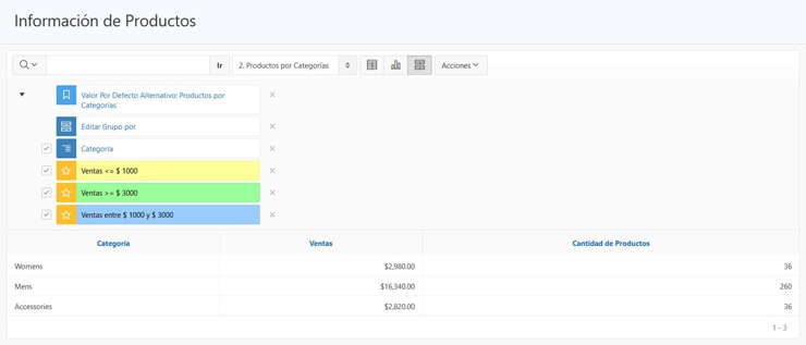

Vista Ver Grupo por
Esta vista permite a los usuarios agrupar la información por una o más columnas. Una vez definida la o las columnas de agrupación aparecerá el icono “Ver Grupo por” en la barra de búsqueda del Informe Interactivo Alternativo.
Regresamos a la Vista Reporte del Informe Alternativo, haciendo clic en el icono “Ver Informe” que está al costado izquierdo del ícono “Ver Gráfico”
  1. Hacemos clic en el botón “Acciones”, seguidamente en “Formato” y seleccionamos la opción “Agrupar por”.
  2. En la grilla Agrupar por:
    • Agrupar Grupo por Columna: 1. Categoría
    • Fila 1
      • Funciones: Suma de
      • Columna: Ventas
      • Etiqueta: Ventas
      • Mascara de Formato: FML999G999G999G999G990D00
    • Fila 2
      • Columna: Unidades
      • Etiqueta: Cantidad de Productos
      • Mascara de Formato: 999G999G999G999G999G999G990
Se ha creado el icono de la vistaVer Grupo por
El resultado del Informe Alternativo Productos por Categoría en la vista Ver Grupo Por se muestra a continuación:

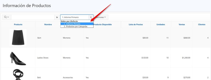

Seleccionamos el Informe Primario desde la lista de selección:

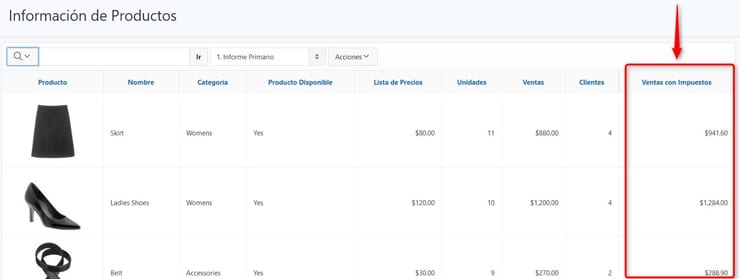

Vamos a crear una columna que muestre el total de ventas adicionado los impuestos de ventas.
  1. Hacemos clic en el botón Acciones, luego en Formato y seleccionamos Calcular
  2. Cabecera de Columna: Ventas con Impuestos
  3. Máscara de Formato: seleccionamos la moneda
  4. Expresión de Cálculo: AR + (7 * (AR/100)) Nota: AR representa la columna Ventas
  5. Hacemos clic en el botón Aplicar.
Podemos ver el resultado de la creación de la columna de cálculo en el Informe Primario.
