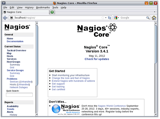

図1に示すように、ブラウザでhttp://localhost/nagiosにナビゲートすると、Nagiosが正常に実行されていることを確認できます。
図1
図1 Nagios
