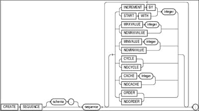

Então, o que é um objeto seqüência? Uma seqüência (sequence) é um objeto de banco de dados criado pelo usuário que pode ser compartilhado por vários usuários para gerar números inteiros exclusivos de acordo com regras especificadas no momento que a seqüência é criada. A seqüência é gerada e incrementada (ou diminuída) por uma rotina interna do Oracle. Normalmente, as seqüências são usadas para criar um valor de chave primária que deve ser exclusivo para cada linha de uma tabela.
Vale a pena salientar que os números de seqüências são armazenados e gerados de modo independente das tabelas. Portanto, o mesmo objeto seqüência pode ser usado por várias tabelas e inclusive por vários usuários de banco de dados caso necessário. Geralmente, convém atribuir à seqüência um nome de acordo com o uso a que se destina; no entanto, ela poderá ser utilizada em qualquer lugar, independente do nome.
No mais, se você só precisa da chave para garantir a singularidade não se importando em criar uma chave com nome sem muito sentido, então é perfeitamente apropriado fazê-lo se utilizando de seqüências. As seqüências são criadas com o comando CREATE SEQUENCE ... na qual poderemos nos utilizar de algumas cláusulas durante a sua criação.
As cláusulas mais importantes são:
- start with n- Permite especificar o primeiro valor a ser gerado pela seqüência. Uma vez criada, a seqüência irá gerar o valor especificado por start with na primeira vez que a coluna virtual NEXTVAL da seqüência for referenciada. Se nenhum valor start with for especificado, então a seqüência assumirá o valor padrão 1.
- increment by n - Define o número a ser incrementado cada vez que a coluna virtual NEXTVAL for referenciada. O valor padrão para esta coluna é 1, se não for explicitamente especificado. Você pode definir (n) com um valor positivo para seqüências crescentes, ou com um valor negativo para seqüências decrescentes de forma a gerar valores regressivos.
- minvalue n - Define o valor mínimo que pode ser produzido pela seqüência. Se nenhum valor mínimo for especificado, o Oracle irá assumir o padrão nominvalue 1 para uma seqüência crescente e (10^27) para uma seqüência decrescente.
- maxvalue n - Define o valor máximo que pode ser produzido pela seqüência. Se nenhum valor máximo for especificado, o Oracle irá assumir o padrão nomaxvalue (10^27) para uma seqüência crescente e 1 para uma seqüência decrescente.
- cycle - Especifica se a seqüência continuará a gerar valores após alcançar seu valor máximo ou mínimo. Se esta cláusula não for especificada explicitamente, o Oracle irá assumir o valor padrão nocycle. Você não pode especificar cycle em conjunto com nomaxvalue ou nominvalue. Se você quiser que sua seqüência use um ciclo, você deverá especificar maxvalue para seqüências crescentes, ou minvalue para seqüências decrescentes.
- cache n - Especifica quantos valores o servidor Oracle alocará previamente na memória (SGA). O uso desta cláusula permite à seqüência gerar antecipadamente um número especificado de valores, usando um cache para melhorar o desempenho. Se o cache não for especificado explicitamente, o Oracle irá assumir o padrão, que é de gerar um cache de 20 valores.
Obs: Não use a opção CYCLE se a seqüência for utilizada para gerar valores de chave primária, a menos que você tenha um mecanismo confiável que expurgue linhas mais rapidamente que os ciclos da seqüência.
