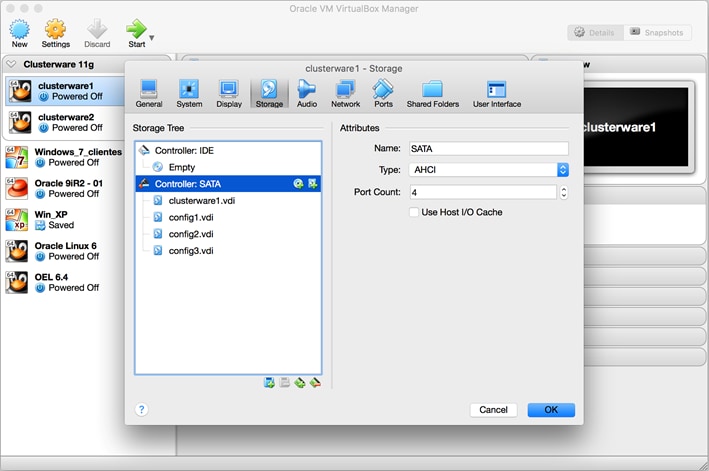

Vamos adicionar novos discos para podermos criar os novos diskgroups.

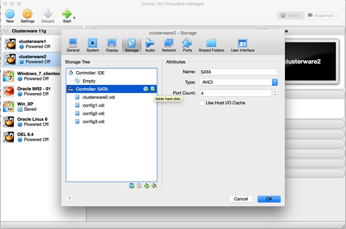

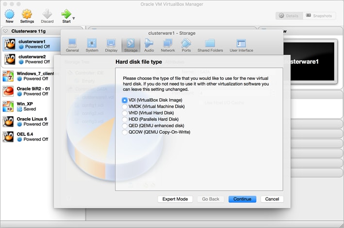

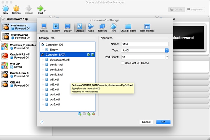

Figura 1. Adicione um novo disco na controladora SATA
Figura 2 - Selecione o formato desejado

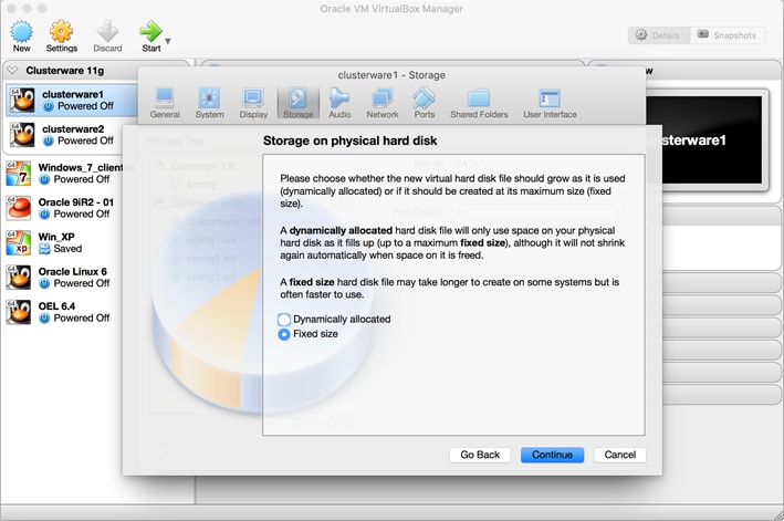

Figura 3 - Escolha "Fixed Size" para criar o disco com tamanho fixo

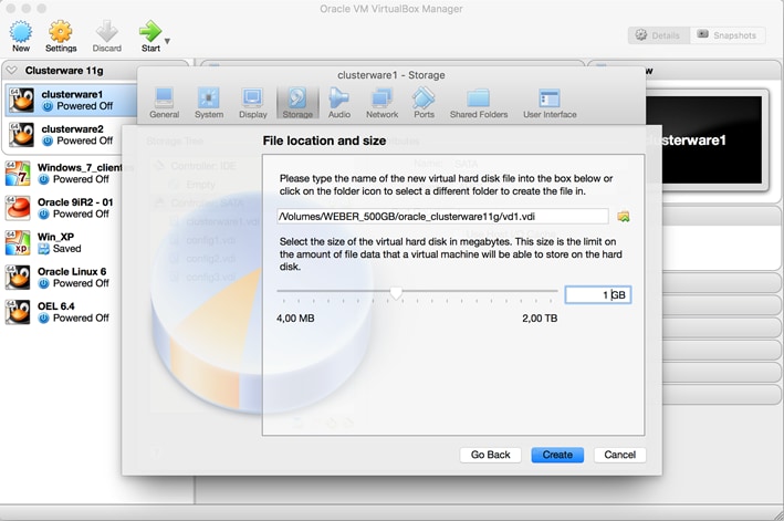

Figura 4 - Defina um nome e local para armazenar o seu disco. 1 GB é suficiente para este exercício

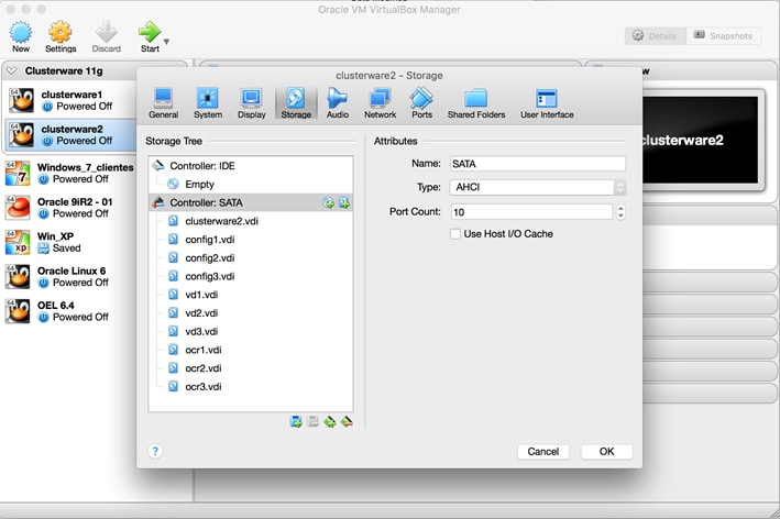

Figura 5 - Repita o mesmo processo para os demais discos. Crie o vd2.vdi, vd3.vdi, ocr1.vdi, ocr2.vdi e ocr3.vdi

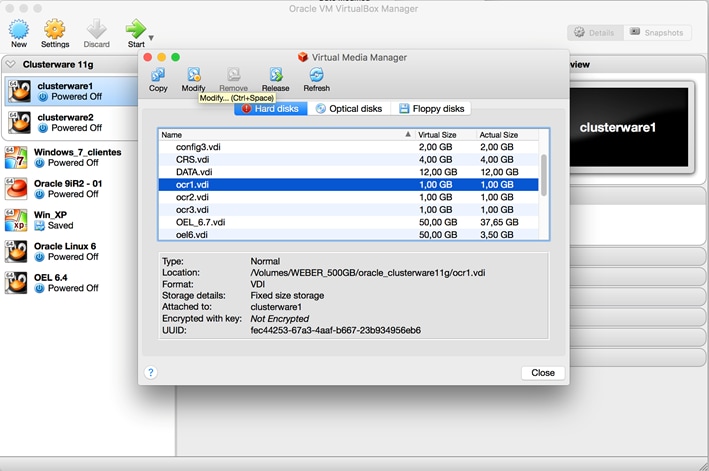

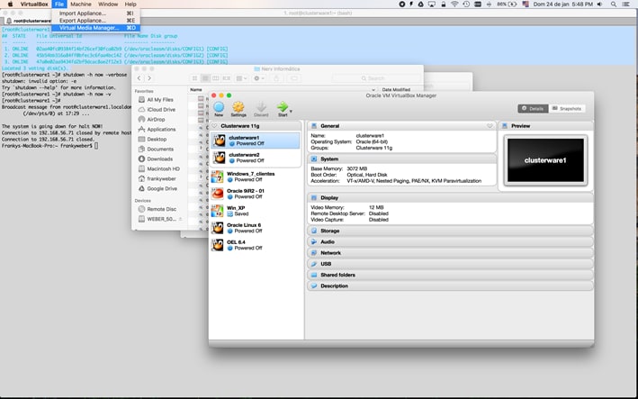

Figura 6 - Depois de criar o restante dos discos, abra o "Virtual Media Manager" ou "Gerenciador de Mídias Virtuais"

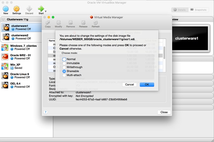

Figura 7 - Selecione um dos discos criados e clique em "Modify"
Figura 8 - Defina o disco como "Shareable" ou "Compartilhável
Repita o procedimento para todos os demais discos recém criados: ocr2.vdi, oc3.vdi, vd1.vdi, vd2.vdi e vd3.vdi.

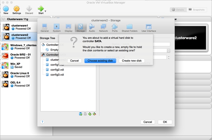

Figura 10 - Escolha a opção "Choose existing disk"
