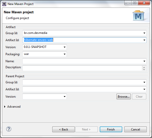

Nesse ponto, iremos realizar a identificação do projeto, como Figura 2. Os campos Group ID, Artifact ID (nome do projeto), Packaging e Version devem ser preenchidos, respectivamente, com os seguintes valores: br.com.devmedia, hibernate-envers-web, war e 0.0.1-SNAPSHOT. Após o preenchimento, clique em Finish.
Feito isso, teremos o projeto criado. Porém, ainda precisamos atualizar o projeto para que tenhamos sua estrutura pronta e as configurações do Maven definidas. Portanto, siga até o menu Maven > Update Project, selecione o projeto recém-criado e clique em OK.
Figura 2. Novo Projeto Maven.

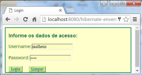

O próximo passo será criar as páginas web por onde as informações do cadastro serão manipuladas, assim como uma tela de autenticação do usuário, que será a primeira que criaremos.
Trata-se de um formulário simples que se comunica com o bean gerenciado UsuarioMB e que recebe os dados de acesso do usuário. Para criá-lo, clique com o botão direito do mouse sobre o projeto, selecione New > HTML File, insira o nome login.xhtml e clique em Next. Na lista que surgir, escolha o tipo de template HTML (xhtml 1.0 strict) e clique em Finish. A página deve ficar com o código semelhante ao apresentado na Listagem 7.

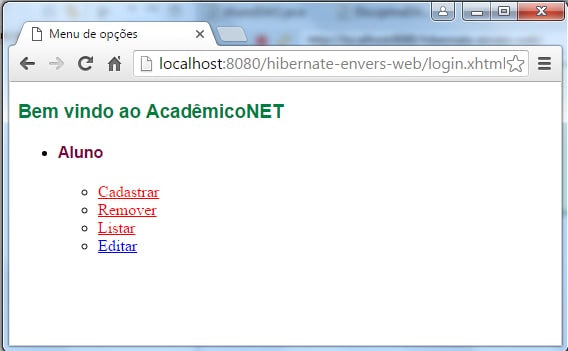

A tela seguinte é o menu principal da aplicação e contém uma lista com todas as funcionalidades ofertadas pela aplicação. Esse arquivo é chamado de menu.xhtml. Um trecho do código pode ser visto através da Listagem 8.
Listagem 8. Menu Principal.
Copy
 <h3>Bem vindo ao AcadêmicoNET</h3>
				<ul id="nav">
				<li><h4>Aluno</h4>
				<ul>
				<li><a href="cadastro_aluno.xhtml">Cadastrar</a></li>
				<li><a href="remover_aluno.xhtml">Remover</a></li>
				<li><a href="listar_aluno.xhtml">Listar</a></li>
				<li><a href="editar_aluno.xhtml">Editar</a></li>
				</ul>
				</li> </ul>

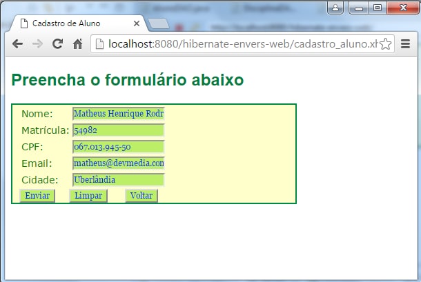

O formulário de cadastro aparece no arquivo cadastro_aluno.xhtml e está representado através da Listagem 9.
Listagem 9. Formulário de cadastro de aluno.
 <h:body>
				<h2>Preencha o formulário abaixo</h2>
				<h:form id="frmAluno" method="post">
				<h:panelGrid columns="2" style="horizontal-align:center">
				<h:outputText value="Nome:" />
				<h:inputText value="#{alunoMB.aluno.nome}" />
				<h:outputText value="Matrícula:" />
				<h:inputText value="#{alunoMB.aluno.matricula}" />
				<h:outputText value="CPF:" />
				<h:inputText value="#{alunoMB.aluno.cpf}" />
				<h:outputText value="Email:" />
				<h:inputText value="#{alunoMB.aluno.email}" />
				<h:outputText value="Cidade:" />
				<h:inputText value="#{alunoMB.aluno.cidade}"/>
				</h:panelGrid>
				<h:commandButton action="#{alunoMB.salvar}" value="Enviar" />
				<h:commandButton action="#{alunoMB.limpar}" value="Limpar" />

Enfim, chegamos ao ponto em que podemos testar a aplicação e ver o Envers trabalhando. Para execução da aplicação, clique com o botão direito do mouse sobre o projeto, acesse Run As > Run on Server, escolha o Tomcat como servidor e clique em Finish. Feito isso, a primeira tela que se aparecerá é a tela de login, conforme mostra a Figura 3. Portanto, informe os dados de acesso. Caso estejam corretos, uma sessão será criada para o usuário e o mesmo será direcionado para o menu da aplicação, mostrado pela Figura 4.
Figura 3. Tela de Login
Figura 4. Menu da Aplicação
A primeira ação que executaremos frente ao sistema é o cadastro de um aluno. Após isso, já conseguiremos ver os efeitos do Hibernate Envers no banco de dados. Clique em Cadastrar na tela em questão e digite as informações do aluno na próxima que aparecer. Após clique em enviar, conforme Figura 5.
Figura 5. Tela de cadastro de aluno.

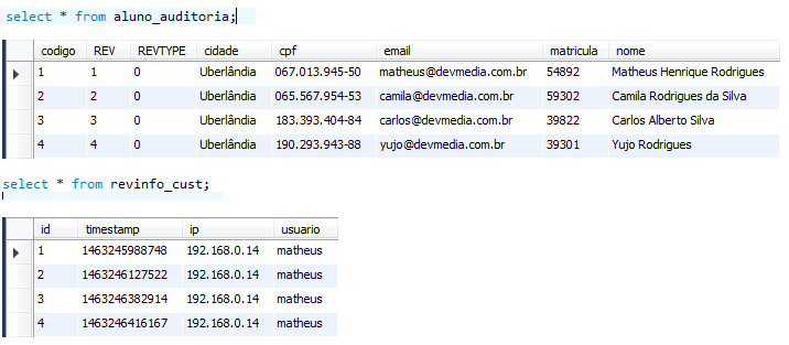

A Figura 6 mostra o resultado da primeira inserção efetuada no banco.
Figura 6. Visão do Banco de Dados.

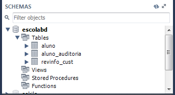

Após realizar o cadastro, além de ser inserido o registro na tabela aluno, duas novas tabelas foram criadas, sendo elas: aluno_auditoria que contém o histórico (modificação, criação e remoção) referente a entidade Aluno e a tabela revinfo_cust que indica em que momento foi criada a revisão e também armazena as informações personalizadas. Após o primeiro cadastro, veja a visão das duas tabelas, através da Figura 7.
Figura 7. Consulta Banco de Dados.
Na tabela aluno_auditoria, além de todos os atributos auditáveis da tabela aluno, duas novas colunas aparecem: REV e REVTYPE. A primeira refere-se à identificação da revisão e a segunda diz respeito ao tipo de operação realizada que pode ser 0, 1 ou 2 indicando, respectivamente, inserção, edição ou remoção. Veja que nesse caso, o número 0 indica que foi realizado a inclusão de um registro na tabela auditada.
Já a tabela revinfo_cust possui, por padrão, dois campos: id e timestamp. O primeiro simboliza a identificação da revisão, que também aparece na tabela aluno_auditoria, enquanto que o segundo indica o momento em que foi realizado a alteração. As demais colunas que aparecem nessa tabela foram customizadas.

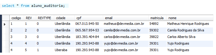

Agora vamos realizar mais algumas ações sobre o banco e ver o comportamento das nossas tabelas de auditoria. Será cadastrado mais três alunos. Veja o resultado na Figura 8.
Figura 8. Consulta Banco de Dados.
Perceba que os valores da coluna REV na tabela aluno_auditoria mudaram, pois são revisões diferentes. Lembrando que uma revisão no Envers representa uma transação. Já o valor da coluna REVTYPE se manteve o mesmo, pois em todos os 4 registros, a operação realizada sobre eles foi a de inserção.

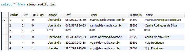

Aqui vamos editar um dos alunos e ver o resultado.
Figura 9. Conteúdo da tabela aluno_auditoria.
A Figura 9 mostra o conteúdo da tabela aluno_auditoria. Foi editado o aluno de código 39301 sendo alterado a sua cidade de Uberlândia para Uberaba. Em virtude dessa ação, foi adicionado um novo registro nessa tabela. Note que agora na coluna REVTYPE aparece o valor 1 pois trata-se de uma alteração de registro. Vamos agora deletar um aluno e ver o resultado. Analisando a consulta da Figura 10 veja que o aluno de código 2 foi deletado. O valor 2 para o campo REVTYPE indica que houve uma exclusão.
Figura 10. Consulta Banco de Dados.
