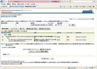

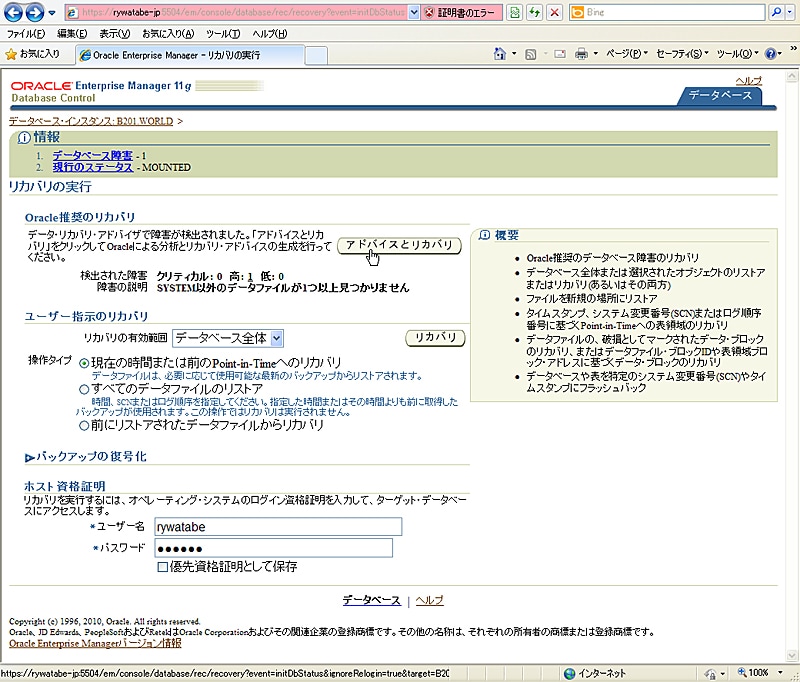

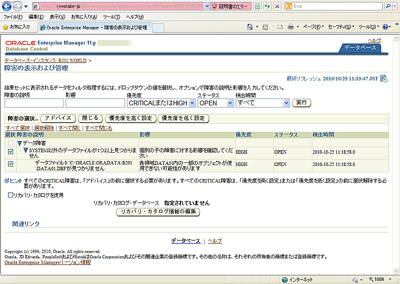

以下の画面は、データファイルの一部が破損した例です。「リカバリの実行」画面から「アドバイスとリカバリ」を選択すると、データ・リカバリ・アドバイザが認識している障害内容を確認し、推奨されたリカバリ方法を適用することができます。
「アドバイスとリカバリ」をクリックする
障害内容を確認し、リカバリを適用する
もちろん、データベースで発生する障害はさまざまです。なかには、推奨されたリカバリ方法が適用できないケースもあり、復旧計画をデータ・リカバリ・アドバイザ任せにするのはお勧めできません。とはいえ、問題が発生した際の対処策の1つとして活用することは可能なはずです。
