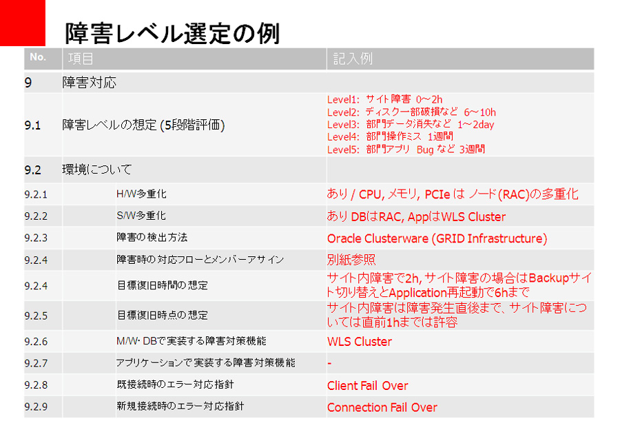

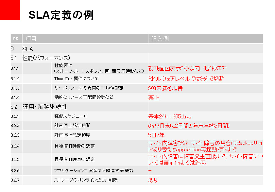

なお、データベース管理者は以上のような取り組みを進めるだけでなく、自社のデータベースに関する適切なSLAの定義、障害レベルの選定もリードしたい。このうちSLAに関しては、業務継続性の視点を踏まえて定義することを忘れてはならない。
一方、障害レベルの選定については、当然ながら障害対応のための具体的な施策も決めておく。その際には、上述した取り組みの経験が存分に生かせるはずだ。

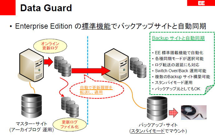

例えば、Oracle DatabaseのEnterprise
Editionを使っている場合、データ・レプリケーション機能の「Oracle Data
Guard」を使い、遠隔地にデータベースのレプリケーションを構築することが可能だ。データベース本体だけでなく、こうした周辺技術の動向も理解し、低
コストで実現できる災害対策として提案すれば、それによってBCPの内容も大きく変わるかもしれない。

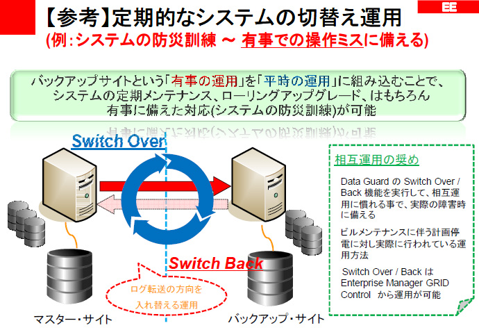

常日頃から有事を想定したオペレーションの仕組みを整え、運用中のデータベースが落ちた場合にどの時点のデータまで救えるのか、あるいはスタンバイ環境への切り換えにどれくらいの時間がかかるのかといったことを平時から意識していれば、有事の際にも慌てずに済むだろう。
Oracle Data
Guardは、スタンバイ環境に切り換えるスイッチオーバーと、本番環境に切り戻すスイッチバックの仕組みを備えている。この仕組みを利用し、半年に1
度、あるいは1年に1度、防災訓練のようなかたちで意図的に本番環境とスタンバイ環境を切り換えるといったことを行うわけだ。こうしたかたちで日ごろから
訓練を行っておけば、有事の際にも落ち着いて対応できるだろう。

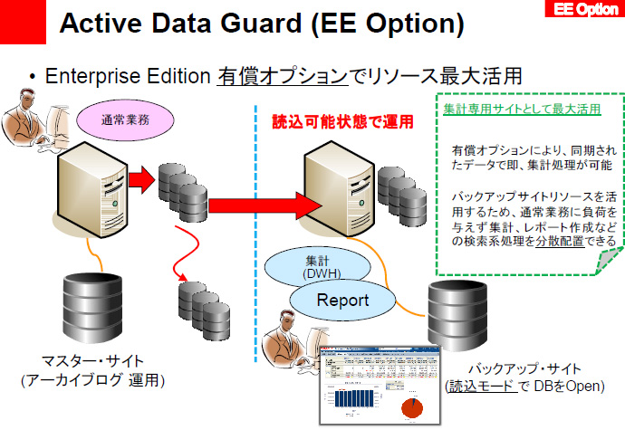

加えて、Oracle Databaseのデータ・レプリケーション・オプションである「Oracle Active Data
Guard」を利用すれば、災害対策を実現できるだけでなく、IT環境のコストダウンにもつなげられる。Active Data
Guardは、同期したスタンバイ環境に対して読み取り専用でのアクセスを可能にするソリューションであり、これを利用すればスタンバイ環境の有効利用が
可能になる。例えば、月次の集計バッチの負荷が非常に高く、それに合わせてハードウェアをサイジングしているような場合に有効だ。この場合、Active
Data Guardを使ってバッチ処理をオフサイトし、本番環境のハードウェア・コストを抑えるというアプローチをとれる。
このように、スタンバイ環境を日ごろから有効に活用するという視点はBCPの観点でも極めて重要だ。例えば、3Dの地図データな
どを販売する米国インターマップ・テクノロジーズでは、遠隔地に構築した災害対策用のデータベースを利用してオンライン販売を行っている。顧客にデータを
提供するだけのオンライン販売なら、データの読み出しさえできればよい。そこで、その用途にActive Data
Guardで構築したスタンバイ環境を利用しているのである。これは、BCP対策とスタンバイ環境の有効利用を両立させた好例だと言え、現在、国内企業で
もActive Data Guardのこうした使い方が浸透し始めている。
