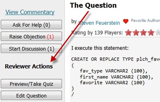

例を見てみましょう。ページ659はPL/SQL Challenge(plsqlchallenge.com)のQuiz Detailsページです。クイズを解き終わった後や時間切れになった後にアクセスするページです。プレーヤーに表示する内容は、クイズの状況に応じて制限する必要があります。また、このページはレビューアも使用するため、レビューアがアクセスした場合はReviewer Actionsツールバーを表示します(図1)。レビューア以外の人には、スクリーン上のこの領域と他の領域を表示しないようにします。
o24plsql-f1
図1:Reviewer Actionsが表示されたQuiz Detailsページ
Oracle Application Expressアプリケーション・ビルダーでこのQuiz DetailsページにReviewer Actions領域の条件を設定する(リスト1)と、意図したとおりに動作します。ところが、ページのテストを続けていると、別の領域にある項目の表示を制御するためにこの同じ式が必要だということに気付きます。問題ありません。さっとコピー/貼付けを行って条件を適用します。あ、待ってください。同じ条件が必要な項目がほかにもあります。もう一度コピー/貼付けを行うだけで、またもや問題解決です。

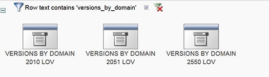

そこで、Oracle Application Expressを使用する通常のケースと同じように、何も考えずに極めて効率よくアプリケーションを構築します。そしてある日、LOVのリストを眺めていると、図2に示すように、対象のページが異なる以外はどれも同じリストを提供しているように見える3つの異なるLOVが存在することに気付きます。
o24plsql-f2
図2:3つのドメイン別バージョンのLOV
これらのLOVの名前を見るだけで私は身震いがします。ページ番号以外は同じなのです。データの正規化について学んだ開発者の私には、使用される場所に関する情報を名前に含めるのは間違っているような気がします。それでも、異なるページ項目別に各LOVをフィルタする必要があるため、これ以外の方法はないと考えます。それとも、ほかに選択肢があるのでしょうか。
はっきりさせるために、これらのLOVのソース問合せを開くと、この考えが本当に正しいと分かります。これらのLOVの相違点は、下の2010と2051のLOVの問合せに示すとおり、WHERE句で異なるページ項目を使用している部分だけです。

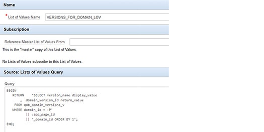

そして、実際にあります。動的問合せでLOVを定義できるのです。そこで、名前にページ番号も含まなければ、ページ項目参照を問合せにハードコーディングしてもいない新しいLOVを作成します(図3)。さて、このLOVを使用するための唯一の要件は、Oracle Application Expressアプリケーションの現在のページにフォームの項目が含まれていなければならないことです。
o24plsql-f3
図3:動的問合せを使用した新しいLOV
:PNNNN_domain_id
上のNNNNはページ番号です。したがって、完全に汎用とは言えませんが、これで問題は解決されます。これで、いくつかのLOVを削除し、どのページでも使用できる単一のLOVと置き換えることができます。
