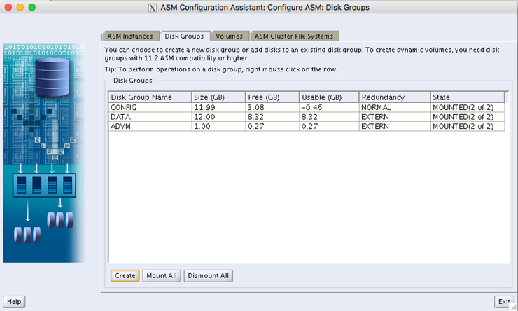

Para esta atividade vou adicionar novos discos e criar um novo diskgroup, pois para algumas atividades que serão apresentadas precisaremos de um diskgroup maior.
Vou pular a parte de particionar o disco e de adicioná-lo no ASM e só apresentar o que interessa, então com o disco já apresentado ao servidor e criado na ASM Library vou criar um novo diskgroup. Desta vez vou efetuar o procedimento via ASMCA para vocês observarem que também é possível trabalhar com GUI.

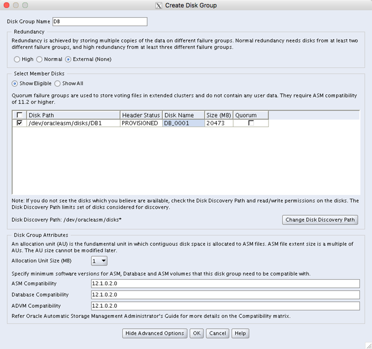

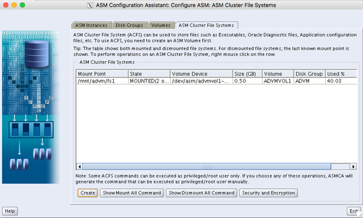

Clique em “Create” para criar um novo diskgroup:
Dê um nome para o seu diskgroup, no meu caso coloquei o nome “DB”, então altere os parâmetros de compatibilidade acessando as opções avançadas para pelo menos “12.1.0.0.0”, desta maneira teremos acesso às funcionalidades avançadas do ACFS que vou apresentar no próximo artigo. Se quiser dê um nome ao disco que você está usando para criar o novo diskgroup, selecione o tipo de redundância, no meu caso estou escolhendo “external”, pois não quero redundância no ASM para este diskgroup. O “Allocation Unit” pode ser deixado com o tamanho padrão de 1MB neste cenário. Então depois de tudo ajustado é só clicar em “OK”, você deverá receber uma mensagem de que o diskgroup foi criado com sucesso.
Feito isso temos o novo diskgroup criado. Agora vamos acessar o asmcmd para criar nosso novo volume.

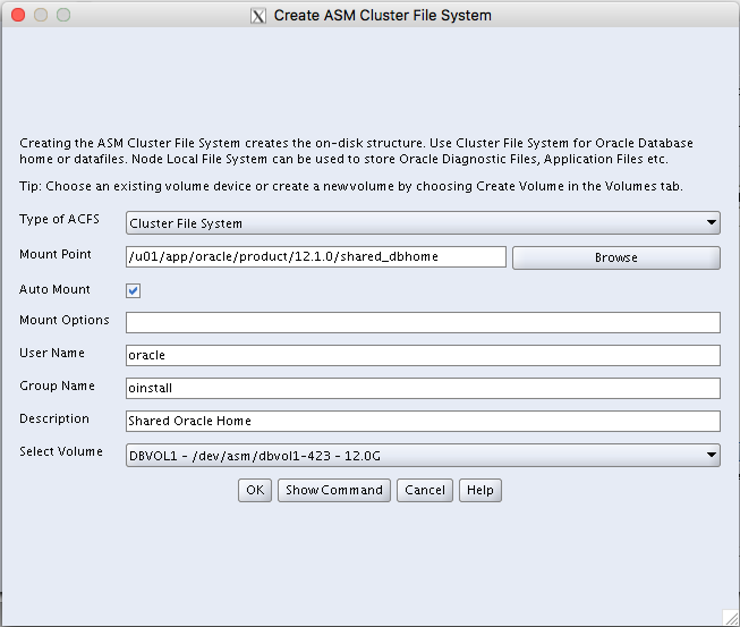

Agora vamos voltar ao ASMCA para configurar nosso novo ACFS. Acessamos a aba “ASM Cluster File Systems” ainda no ASMCA para criar nosso filesystem.
Clique em “Create” e preencha os campos de acordo com o seu ambiente.

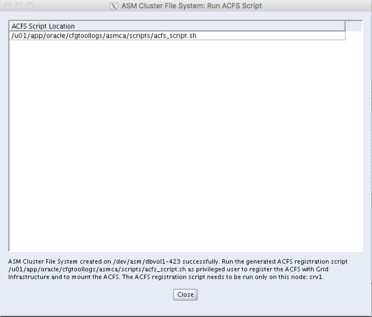

Se você clicar em “Show Command” a sequência de comandos necessários será exibida. Este será o script gerado quando clicarmos também em “OK”:
Create ACFS Command:
/sbin/mkfs -t acfs /dev/asm/dbvol1-423
Following commands should be run as privileged user :
/u01/app/12.1.0/grid/bin/srvctl add filesystem -d /dev/asm/dbvol1-423 -m /u01/app/oracle/product/12.1.0/shared_dbhome
-u oracle -fstype ACFS -description 'Shared Oracle Home' -autostart ALWAYS
/u01/app/12.1.0/grid/bin/srvctl start filesystem -d /dev/asm/dbvol1-423
chown oracle:oinstall /u01/app/oracle/product/12.1.0/shared_dbhome
chmod 775 /u01/app/oracle/product/12.1.0/shared_dbhome
Clique em “OK”.
Execute o script gerado pelo ASMCA como root:
[root@srv1 ~]# /u01/app/oracle/cfgtoollogs/asmca/scripts/acfs_script.sh

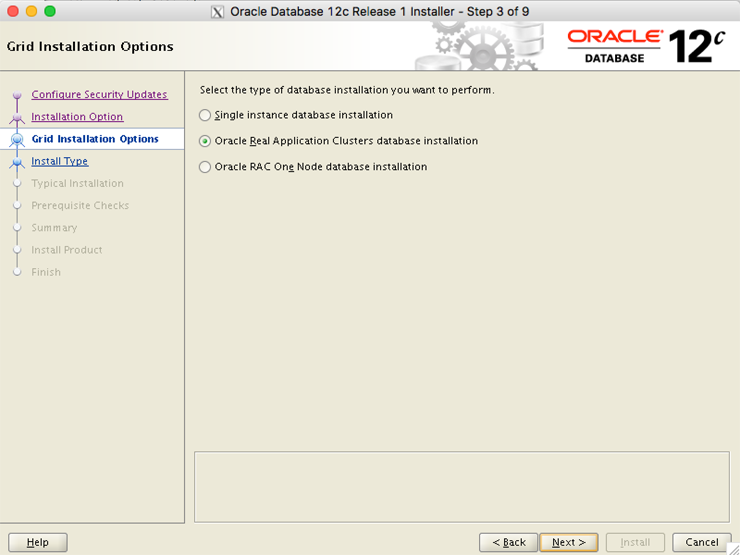

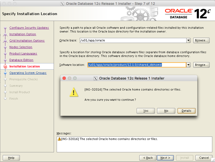

Agora só precisamos instalar nosso software neste Oracle Home compartilhado e depois criar nosso novo banco de dados.

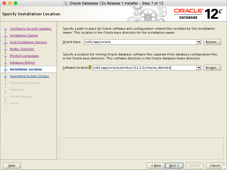

Só irei mostrar aqui o que muda de uma instalação normal para esta com Shared Oracle Home, pois não se trata de um artigo sobre a instalação do Oracle Database em si e sim das funcionalidades do ACFS.
Nesta tela apresentada abaixo você deve inserir o diretório criado no ACFS. Esta é a única diferença na instalação do software Oracle Database.
Se aparecer uma mensagem como a apresentada na figura abaixo, certifique-se de que não há nada dentro do diretório e se houver que seja somente o diretório lost+found do Linux, sendo assim clique em “Yes”.
Feito isso prossiga na sua instalação até que a mesma finalize. Assim você terá os seus binários compartilhados e também todo o seu Oracle Home.

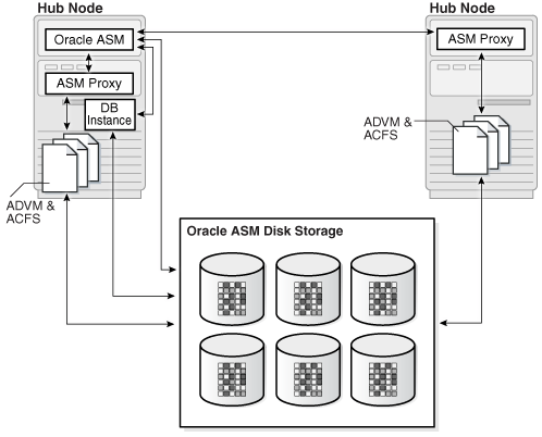

ACFS on Flex ASM Architecture
Na versão 12c do Grid Infrastructure, quando utilizamos o Flex ASM beneficiamos o ACFS montado sobre o diskgroup em questão, se houver a falha da instância ASM local onde reside um ACFS a conexão é direcionada para alguma instância ASM sobrevivente em outro nó através do ASM Proxy e da ASM Network. O mesmo fluxo ocorre no caso de não haver uma instância ASM local, inclusive esta é a finalidade do Flex ASM, diminuir a quantidade de instâncias ASM em um cluster, reduzindo assim a quantidade de recursos necessários para manter um ambiente com Grid Infrastructure. Caso o ACFS não esteja em uso a instância ASM Proxy pode ser desligada, mas lembre-se que para o banco de dados armazenado sobre o ACFS se manter online o recurso do ACFS deve estar disponível e caso ocorra uma queda neste recurso ou mesmo na instância ASM Proxy o ACFS será afetado e consequentemente o banco de dados nele armazenado.
Esta imagem apresenta resumidamente a arquitetura do ACFS em um cluster com Flex ASM:
Observe abaixo de onde a instância +APX2 está recebendo os metadados para o ACFS:

Ao parar a instância +ASM2 veja quem passará a fornecer os metadados para o ACFS do servidor srv2, cujo ASM Proxy é a instância +APX2:
[root@srv1 ~]# srvctl stop asm -n srv2 –f
SQL> select distinct i.host_name asm_host, i.instance_name asm_instance, a.instance_name asm_client,
a.status from gv$instance i, gv$asm_client a where i.inst_id=a.inst_id order by 1;
ASM_HOST             ASM_INSTANCE     ASM_CLIENT  STATUS
srv1.localdomain     +ASM1       	   +APX1       CONNECTED
srv1.localdomain     +ASM1       	   +APX2       CONNECTED
srv1.localdomain     +ASM1       	   +ASM1       CONNECTED
srv1.localdomain     +ASM1       	   -MGMTDB     CONNECTED
Veja que a instância +ASM1 do servidor srv1 assumiu a instância +APX2 como client, ou seja, houve um failover nesta demonstração e durante todo este período o banco de dados se manteve online nos dois servidores.
