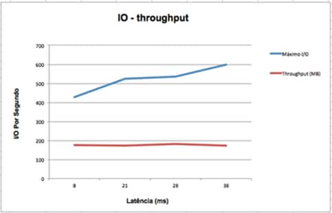

Com estes resultados é possível gerar um gráfico de consumo de I/O e throughput com o resumo de execução:
throughput
Como demonstrado no Gráfico acima, o aumento (tolerância) de latência em milisegundos para operações no Banco de Dados não gera um aumento significativo de throughput nos discos do Storage. Para operações em Banco de Dados (OLTP) a recomendação é manter o tempo médio de latência abaixo de 10ms. O throughput do Storage em MB permaneceu o mesmo durante todo o teste, atingindo media de 176MB/s por operação de I/O.
