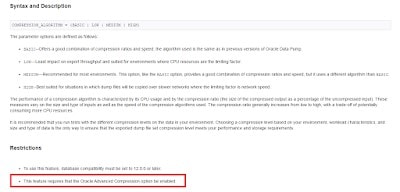

Quando li nos docs oficiais da Oracle que foi criada uma opção de compressão com o nome BASIC, imaginei que ela pudesse ser gratuita (sem a necessidade de pagar pelo uso de uma option adicional) para uso no Oracle Database, visto que, já existem opções de compressão com o nome BASIC no nível de tabelas e também no nível de backups, e ambas não exigem licenciamento adicional da option "Advanced Compression". Pesquisei nos docs oficiais da option "Advanced Compression" no Oracle 12cR2 e não encontrei informações muito esclarecedoras sobre as questões de uso da compressão BASIC no Data Pump e a necessidade de licenciamento da referida option, mas isso ficou mais claro quando encontrei o link https://docs.oracle.com/database/121/SUTIL/GUID-F81B5F5F-9F40-4EB0-99B8-47C45179DE5E.htm#SUTIL4051 contendo informações sobre o uso do parâmetro COMPRESSION_ALGORITHM e a seguinte frase: "This feature requires that the Oracle Advanced Compression option be enabled" (ver Imagem 01).
Imagem 01 - Uso do parâmetro COMPRESSION_ALGORITHM no Data Pump
Inicialmente achei estranho e confuso a Oracle começar a cobrar, somente na compressão do Data Pump, por um algoritmo com nome BASIC, então abri um SR no MOS e também entrei em contato por telefone/e-mail com o pessoal da Oracle que cuida dos contratos de licenciamento da empresa em que trabalho. Em ambos tive a mesma resposta, informando que era realmente necessário adquirir a option "Advanced Compression" para usar a compressão básica no Data Pump. Fiquei muito satisfeito com os esclarecimentos do Eder Couto (Consultor da Oracle), que me forneceu muitos detalhes sobre o assunto, cujos detalhes me fizeram tirar as minhas próprias conclusões do porquê da Oracle começar a cobrar somente agora pelo algoritmo BASIC. Quando ele foi criado para efetuar compressão de tabelas (a partir da versão 9iR2) e compressão de backups (a partir da versão 10G), não existia ainda uma option que cobrava por recursos de compressão de dados.
A option "Advanced Compression" foi criada a partir do Oracle 11GR1, então o que foi criado antes dela (ainda) permanece gratuito, mas o que foi criado depois já está sendo cobrado, como neste caso, a compressão BASIC no Data Pump!
