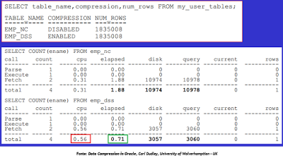

-- Exemplo 1: CTAS para criar uma tabela vazia (rownum = 0) com compressão básica já habilitada: create table tab_obj compress basic as select * from all_objects where rownum = 0; -- Exemplo 2: Alterando uma tabela existente para habilitar compressão básica: alter table tab_obj2 compress basic; alter table tab_obj2 move; -- somente após o MOVE é que os dados são compactados Outro ponto que acho interessante comentar, para fins de aprendizado, é o conceito des compressão x deduplicação. Apesar do nome dos recursos apresentados sugerir que há compressão de dados, na verdade o que o Oracle faz nestes casos não é compressão, mas sim deduplicação de dados. Para mais informações sugiro a leitura do artigo Compression in Oracle – Part 1: Basic Table Compression allthingsoracle.com/compression-oracle-basic-table-compression/), muito bem explicado pelo grande Jonathan Lewis. Seguem abaixo alguns pontos importantes que devem ser considerados ao usar compressão em tabelas: 1- Tabelas compactadas apesar de consumirem mais CPU, economizam espaço em disco e reduzem a quantidade de I/O. Isso normalmente otimiza o desempenho de instruções SELECT e DELETE. Veja na Imagem 01 um ótimo exemplo que peguei de uma apresentação do Oracle ACE Director Carl Dudley (ver referências), que mostra o mesmo SQL em tabelas similares (com estruturas idênticas, porém uma compactada e a outra não), e o tempo de execução em cada uma delas. Está claro no exemplo que o tempo de CPU na tabela compactada é maior, porém o tempo de I/O é muito menor... e no final das contas, o desempenho geral ficou 264% mais rápido!
Imagem 01 - Tempo de execução de SQLs em tabela compactada X não compactada

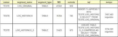

Recentemente tive uma experiência alterando a definição de uma tabela de histórico de um dos sistemas de um banco de dados de produção que administro, e apresento abaixo os resultados de testes que fiz ao transformar a tabela não compactada, em tabela compactada (ver Imagem 02):
Imagem 02 - Testes de compactação de tabela
Resumindo o que vemos na imagem 02, a tabela LOG_ORIGINAL, não compactada, tinha o tamanho de 40,37 GB. Criei um clone dela, compactada, com o nome LOG_HISTORICO e executei um INSERT com hint APPEND nela. O tamanho da LOG_HISTORICO ficou igual a 34.47 GB (redução de 14,61%). Em seguida, criei outro clone da tabela LOG_ORIGINAL, com o nome LOG_HISTORICO_2, via comando CTAS, e o tamanho final desse último clone ficou igual à 30,68 GB (redução de 24%).
