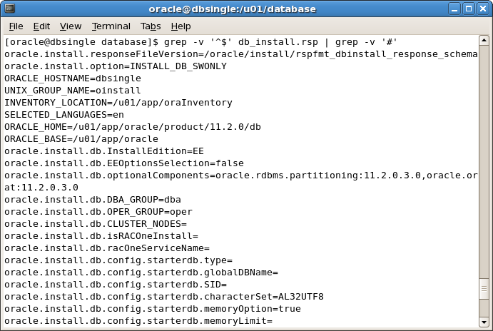

Os arquivos já possuem valores default em seus parâmetros. Assim como quando se usa GUI, alguns campos já estão preenchidos. Com isso, basicamente os parâmetros que você precisará definir para uma instalação sem criação de banco de dados são:
oracle.install.option
ORACLE_HOSTNAME
UNIX_GROUP_NAME
INVENTORY_LOCATION
ORACLE_HOME
ORACLE_BASE
oracle.install.db.InstallEdition
oracle.install.db.DBA_GROUP
oracle.install.db.OPER_GROUP
DECLINE_SECURITY_UPDATES
No arquivo você tem toda instrução de como preencher cada parâmetro e poderá inclusive já configurar o banco de dados.

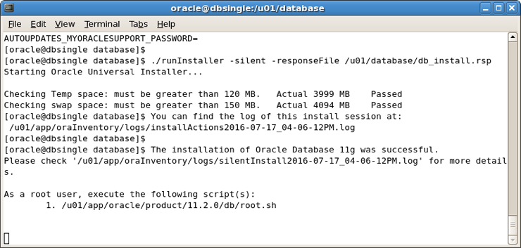

Uma vez editado o response file basta executar o runInstaller em silent mode passando como parâmetro o caminho onde está localizado o seu response file:
./runInstaller –silent –responseFile /u01/database/db_install.rsp
Após o prompt ser liberado, você deverá acompanhar a execução pelo log informado ou opcionalmente usar o parâmetro –showProgress que irá exibir o progresso na tela.
Ao términoserá exibido a mensagem de sucesso e então solicitado a execução do script root.sh.

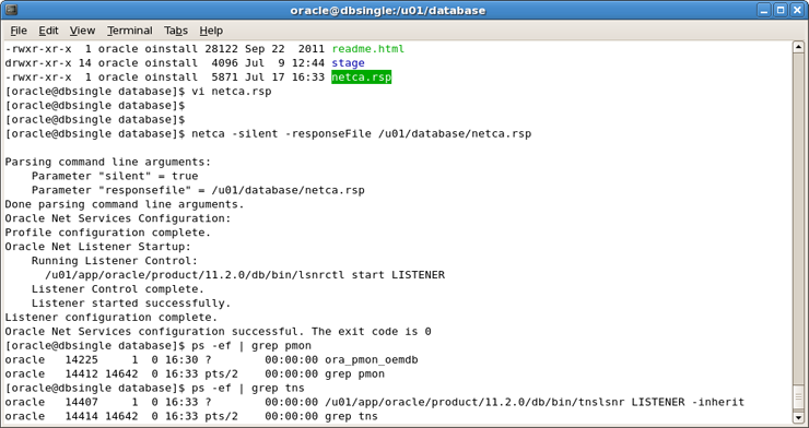

O ultimo passo é configurar o Listener. Para isto, é necessário editar o response file e remover o comentário do seguinte parâmetro:
SHOW_GUI=false
Após isto, basta executar o utilitário netca em silent mode e será criado o Listener e SQLNET padrão.
netca -silent -responseFile /u01/database/netca.rsp
Caso aja a necessidade de alteração de alguma configuração, o DBA poderá acertar os arquivos listener.ora e sqlnet.ora diretamente nos seus diretório padrão $ORACLE_HOME/network/admin ou ajustar o response file antes da execução, ficando a critério do DBA.
