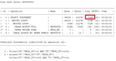

Veja na "Imagem 01" o plano de execução antes da criação do índice na FK:
01
Imagem 01 - Plano de execução antes da criação da FK na coluna PROD_ID da tabela DESPATCH

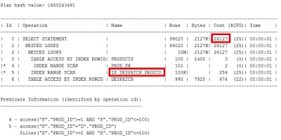

Veja na imagem 02 o plano de execução depois da criação do índice na FK (create index ix_despatch_prodid on despatch(prod_id)):

Imagem 02 - Plano de execução depois da criação da FK na coluna PROD_ID da tabela DESPATCH
Comparando os 2 planos de execução estimados, é possível verificar que o custo do SQL caiu de 102.000 para 26.127, ou seja, após a criação do índice na coluna da FK, a execução do SQL deverá ter um ganho de desempenho de 390,40%. Ótimo, não?
