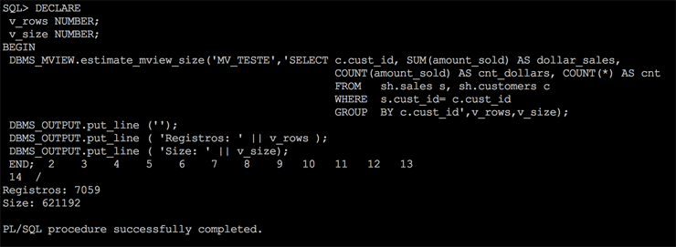

Estimando o tamanho e número de registros da MV:

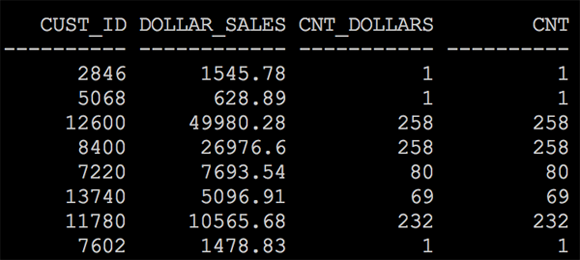

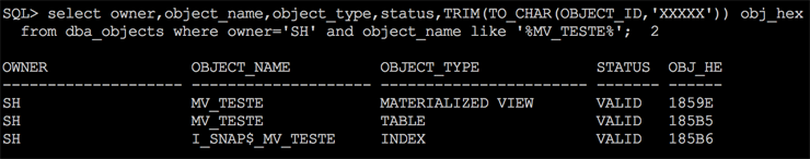

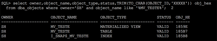

Verificando os objetos criados:
Realizando o refresh out-of-place:
Durante o refresh, podemos observar que uma nova tabela é criada. Esta tabela possui o objeto id da tabela existente (185B5) no nome:
Após a finalização do refresh, podemos observar que a tabela base da MV mudou de objeto id, o que indica que um novo objeto foi criado:

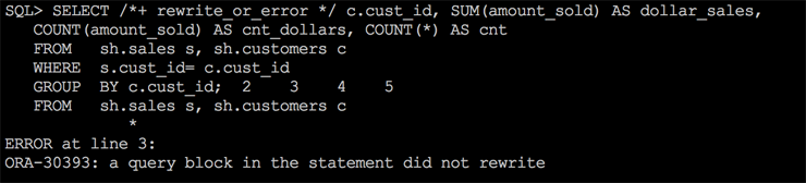

Neste exemplo, irei utilizar o HINT rewrite_or_error para verificar se a MV realmente está sendo utilizada:
Conforme podemos observar no erro acima, a MV não está sendo utilizada.

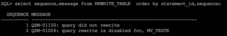

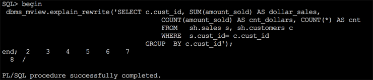

Para descobrir o motivo, podemos utilizar a package dbms_mview.explain_rewrite:
Após isso basta verificar o que foi gerado na tabela REWRITE_TABLE:

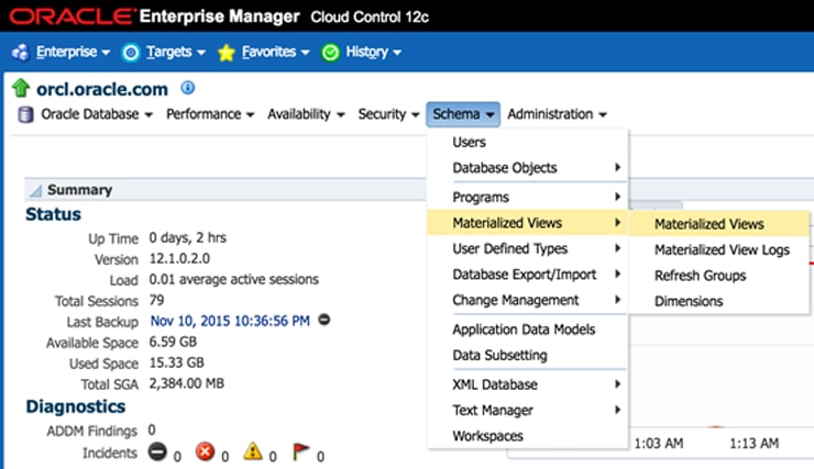

Essa verificação também pode ser feita pelo Enterprise Manager Total Cloud Control 12c (EM12c).
Caminho para acesso a funcionalidade:

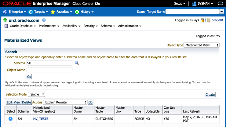

Selecionar a MV, escolher a opção “Explain Rewrite” e clicar em “Go”:
Informar a query que será executada no banco de dados:
Através da mensagem acima, podemos concluir que faltou utilizar a cláusula ENABLE QUERY REWRITE na criação da MV:
Após recriar a MV com cláusula ENABLE QUERY REWRITE, podemos observar que o mecanismo de Query rewrite funcionou corretamente:

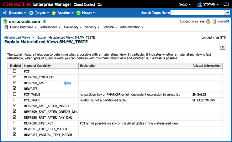

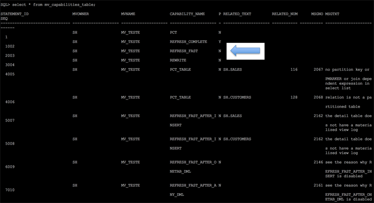

Para verificar se podemos utilizar o Fast refresh, podemos utilizar a package dbms_mview.explain_mview:
Após isso, basta verificar o que foi gerado na tabela MV_CAPABILITIES_TABLE:
Essa verificação também pode ser feita pelo Enterprise Manager Total Cloud Control 12c (EM12c), que é a ferramenta que iremos utilizar nesse exemplo.

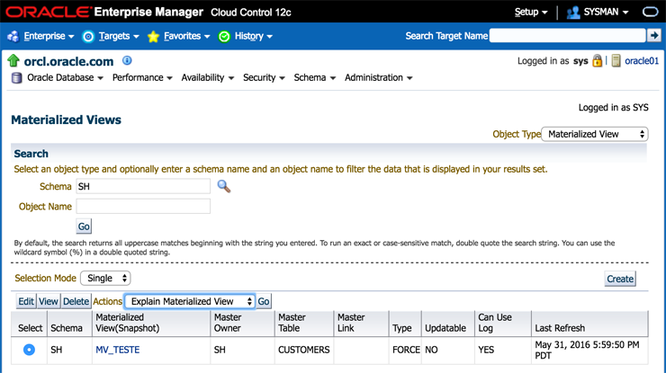

Selecionar a MV, escolher a opção “Explain Materialized View” e clicar em “Go”:
Conforme podemos observar, o Fast refresh não está habilitado para esta MV:

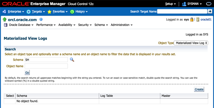

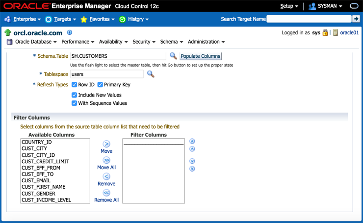

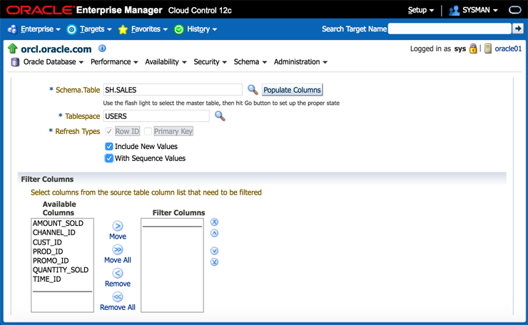

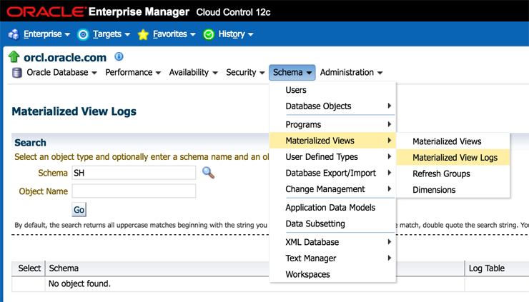

O motivo é a falta de Materialized View Logs (MV Logs), que podem ser criados no caminho abaixo:
Escolher a opção “Create”:
Escolher a tabela SH.CUSTOMERS:

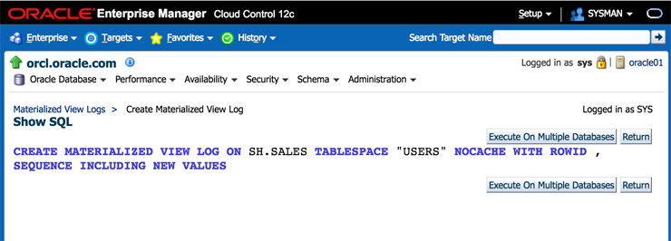

Comando DDL para a criação da MV Log:

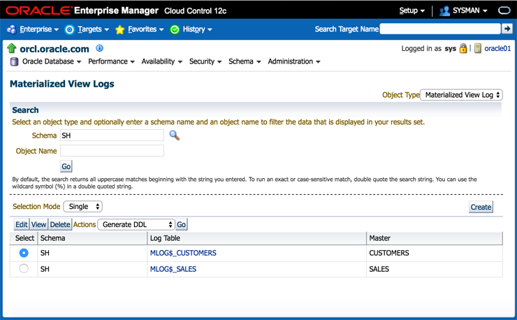

Repetir o processo para a tabela SH.SALES:
MV Logs geradas:
Conforme podemos observar abaixo, agora é possível utilizar a opção Fast Refresh nessa MV.
