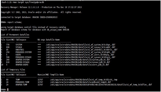

Na versão 12c há um novo privilégio chamado SYSBACKUP que possui todos os privilégios necessários para execução de backups, entretanto, esses backups ainda podem ser realizados utilizando o SYSDBA. O RMAN pode ser executado conectado ao ROOT ou a um PDB específico. Quando o RMAN se conecta a um PDB específico, todos os comandos estão relacionados com o PDB. Quando RMAN se conecta ao ROOT, todos os comandos serão aplicados a todo o CBD.
Utilizando o comando “REPORT SCHEMA” do  RMAN, é possível identificar os “datafiles” utilizados pelo CDB.
bash-3.2$ rman target sys/free2go@oracdb RMAN> report schema;
Report_schema_cdb
Se você estiver executando o RMAN conectado a um PDB específico e executar o comando "REPORT SCHEMA", você só irá ver os “datafiles" correspondentes a este PDB.
bash-3.2$ rman target sys/free2go@orapdb
RMAN>reportschema;
using target database control file instead of recovery catalog
Report of database schema for database with db_unique_name ORACDB
List of PermanentDatafiles
File Size(MB) Tablespace        RB segs Datafile Name
8    260      SYSTEM            ***     /u01/app/oracle/oradata/ORACDB/pdb/datafile/system_pdb_01.dbf
9    610      SYSAUX            ***    /u01/app/oracle/oradata/ORACDB/pdb/datafile/sysaux_pdb_01.dbf
10   5        USERS             ***     /u01/app/oracle/oradata/ORACDB/pdb/datafile/users_pdb_01.dbf
List of Temporary Files
File Size(MB) Tablespace Maxsize(MB) Tempfile Name
3    20       TEMP       32767       /u01/app/oracle/oradata/ORACDB/EDE01BFA46E34B11E0437801A8C0821E/
datafile/o1_mf_temp_9c5d7lon_.dbf

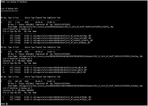

Backup de um banco de dados do tipo Container:
É o mesmo procedimento de um backup tradicional, porém na versão 12c, são inclusos todos os PDBs que estão dentro do CDB, incluindo ROOT e SEED. O backup por default ficará na “Fast Recovery Area”, de acordo com o parâmetro “DB_RECOVERY_FILE_DEST” e é necessário assegurar que existe espaço em disco disponível para o backup. Isto pode ser verificado através do parâmetro “DB_RECOVERY_FILE_DEST_SIZE” e com comandos do sistema operacional como o “df”.
RMAN> backup database plus archive log delete input;

Starting backup at 19-DEC-13
using channel ORA_DISK_1
channel ORA_DISK_1: starting full datafile backup set
channel ORA_DISK_1: specifying datafile(s) in backup set
inputdatafile file number=00001 name=/u01/app/oracle/oradata/ORACDB/datafile/
o1_mf_system_9c5czbgn_.dbf
inputdatafile file number=00003 name=/u01/app/oracle/oradata/ORACDB/datafile/
o1_mf_sysaux_9c5cxm60_.dbf
inputdatafile file number=00004 name=/u01/app/oracle/oradata/ORACDB/datafile/
o1_mf_undotbs1_9c5d0rvv_.dbf
inputdatafile file number=00006 name=/u01/app/oracle/oradata/ORACDB/datafile/
o1_mf_users_9c5d0qoq_.dbf
channel ORA_DISK_1: starting piece 1 at 19-DEC-13
channel ORA_DISK_1: finished piece 1 at 19-DEC-13
piece handle=/u01/app/oracle/fast_recovery_area/ORACDB/backupset/2013_12_19/
o1_mf_nnndf_TAG20131219T183933_9c5w0flg_.bkp
tag=TAG20131219T183933 comment=NONE
channel ORA_DISK_1: backup set complete, elapsed time: 00:00:45
inputdatafile file number=00009 name=/u01/app/oracle/oradata/ORACDB/pdb/datafile/sysaux_pdb_01.dbf
inputdatafile file number=00008 name=/u01/app/oracle/oradata/ORACDB/pdb/datafile/system_pdb_01.dbf
inputdatafile file number=00010 name=/u01/app/oracle/oradata/ORACDB/pdb/datafile/users_pdb_01.dbf
piece handle=/u01/app/oracle/fast_recovery_area/ORACDB/EDE01BFA46E34B11E0437801A8C0821E/backupset/2013_12_19/
o1_mf_nnndf_TAG20131219T183933_9c5w1tqp_.bkp tag=TAG20131219T183933 comment=NONE
channel ORA_DISK_1: backup set complete, elapsed time: 00:00:25
inputdatafile file number=00007 name=/u01/app/oracle/oradata/ORACDB/datafile/o1_mf_sysaux_9c5d1gjo_.dbf
inputdatafile file number=00005 name=/u01/app/oracle/oradata/ORACDB/datafile/o1_mf_system_9c5d1gkh_.dbf
piece handle=/u01/app/oracle/fast_recovery_area/ORACDB/EDE01310DB1248ADE0437801A8C065D6/backupset/2013_12_19/
o1_mf_nnndf_TAG20131219T183933_9c5w2mz4_.bkp tag=TAG20131219T183933 comment=NONE
channel ORA_DISK_1: backup set complete, elapsed time: 00:00:26
Finished backup at 19-DEC-13

Você pode verificar se o backup foi concluído com sucesso utilizando o comando "list backup" no RMAN.
Até agora, foi realizado um backup completo que inclui o CBD e seus PDBs, no entanto, é possível fazer um backup de um PDB específico Backup de um banco de dados do tipo PDB:
