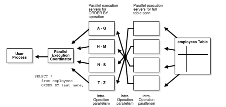

Com o paradigma Consumidor - Produtor temos dois tipos de operaçoes diferentes: As Intra-operaçoes e Inter-operaçoes. Intra-operaçoes envolvem o paralelismo de uma operação individual e Inter-operações envolvem o paralelismo no fluxo de dados entre as operações. No documento “How Parallel Execution Works” há um exemplo de intra-operações e inter-operações executadas durante uma query:
Supondo este select, executado com um nível quatro de paralelismo:
SELECT * FROM employees ORDER BY last_name;
Esta sequência de operaçoes será executada:
Figura 1: Inter-operaçoes e Intra-operaçoes.
