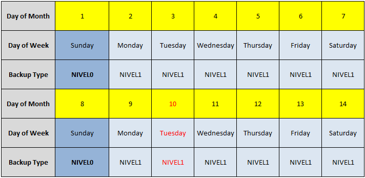

Como demonstrado na figura acima, todos os backups realizados estarão disponíveis e não ficarão obsoletos. Em relação ao backups incrementais, um backup de NIVEL-1 é inútil sem a existência de um backup de NIVEL-0. Portanto, se aos domingos são realizados backups de NIVEL-0 e nos demais dias (segunda-feira até sábado) são realizados backups de NIVEL-1, então mesmo que a minha política de retenção baseada em tempo (RECOVERY WINDOW) estiver configurado para 2 dias, na prática na primeira semana a retenção será de 9 dias, pois o backup de NIVEL-0 não poderá ficar obsoleto, já que o mesmo é necessário para realização de recover dos backups de NIVEL-1. Neste caso, um backup de NIVEL-0 só ficará obsoleto após a geração de um novo backup NIVEL-0 realizado na semana seguinte, conforme demonstrado na ilustração abaixo.
Na figura acima, o backup de NIVEL-0 realizado no dia 1 e todos os backups NIVEL-1 realizados até o dia 7 ficarão obsoletos somente a após a geração do backup NIVEL-1 no dia 10.
Segue abaixo uma evidência na qual são realizados backups NIVEL-0 (aos domingos) e NIVEL-1 (resto da semana) em um banco de dados que possui a política de retenção de 2 dias (RECOVERY WINDOW OF 2 DAYS). Conforme exemplificado na imagem acima, podemos verificar abaixo que nenhum backup se tornou obsoleto dentro dos 9 dias de realização dos backups.
