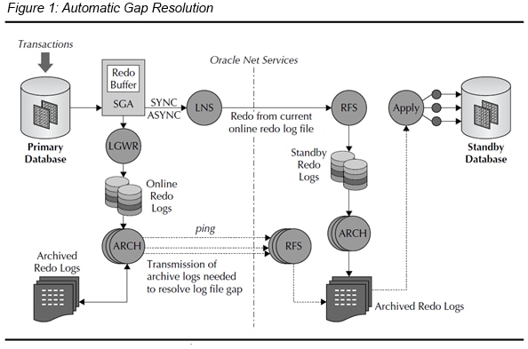

O que é Redo Gap? Esta situação de redo gap ocorre sempre que uma transmissão de redo é interrompida, ou seja, em uma situação de gap de log file, significa que um database primário está executando commit em transações, enquanto o processo LNS (LNS process), parou a transmissão de redo para o standby database, essa situação pode ocorrer quando a infra-estrutura de rede ou o standby database está indisponível (down - fora - sem conectividade) e o modo de proteção do Data Guard (Data Guard protection mode) não é "Maximum Protection" (proteção máxima).
Resolução automatica de Redo Gap (Automatic Redo Gap Resolution) O processo LGWR (LGWR process) continua sua atividade de escrita das transações para o ORL (Online Redo Log Files), o processo ARCH (ARCH process) arquiva o log file corrente (ORL current) quando um log file sofre switch ou quando o log file está completo (full filled). Essa sinergia de funcionamento do mecanismo de redo, acontece repetidas vezes, para garantir a integridade de um banco de dados em caso de crash, em uma situação de interrupção de transmissão de redo, seja por problemas de infra-estrutura de rede ou por indisponibilidade do standby database, é originado um gap de sincronização, o standby database está em uma posição sequencial x e o database primário está em outra posição sequencial x + n, onde o fator n é a lacuna (GAP) provocada pela interrupção da sincronização entre database primário e standby database. Neste caso, o processo ARCH (ARCH process) do database primário, executa um ping contínuo em direção ao standby database, afim de verificar, se a comunicação entre os databases (primário e standby) foi reestabelecida. Em caso de reestabelecimento da conectividade entre os databases (primário e standby), o mecanismo de resolução do gap, iniciará com o processo ARCH (ARCH process) determinando qual foi o último log file aplicado, essa verificação é feita a partir do standby controlfile via processo RFS (RFS process do standby database) e por fim é necessário enviar os archivelogs necessários para resolver o gap, para que a posição sequencial dos logs tendam a igualdade entre os databases (primário e standby). Concomitantemente o processo LNS (LNS process) voltará a enviar as entradas de redo localizada no redo log buffer (SGA) do database primário para o SRL (Standby Redo Logs) no standby database. A figura 1 (Automatic Gap Resolution), esboça o mecanismo de resolução automática de Redo Gap (Automatic Redo Gap Resolution).
Importante: O processo RFS (RFS process) do standby database do standby database pode receber entradas de redo do processo LNS e archivelog do processo ARCH do database primário. Redo transport services has two options that may reduce redo gap resolution time when low performance network links are used:

Demonstração 1: Automatic Gap Resolution (Resolução automática de GAP): Neste cenário é provocado um GAP e analisaremos os logs para o processo de resolução automática de GAP (automatic gap resolution process). Não é parado quaisquer serviços do Data Guard, assim serviço de transporte e de aplicação de redo estão running (Transport e Redo apply services), para simular o GAP no standby database paramos o serviço de network do sistema operacional.

Quando o network service é novamente iniciado no standby database, o serviço de transporte (transport service) do data guard enviou as entradas de redo que ainda não foram enviadas para o standby, o que significa que o próprio dataguard resolveu o GAP automaticamente.
Resolvendo Redo Gap usando FAL (Redo Gap Resolution using FAL) FAL é a capacidade do Data Guard de detectar e buscar archive Log para satisfazer a relação de sincronismo entre database primário e standby database, essa propriedade é usada somente em Standby Database Físico (Physical standby database), em caso de missing ou corrupção do archive log file é possível buscar em um FAL Server (standby database primário em cascata e FAR SYNC instance), o mecanismo também é conhecido como "reactive gap resolution". O processo RFS do standby database usando o parâmetro FAL_SERVER (parâmetro FAL_SERVER possui uma lista de entradas TNS) requisita o archive log necessário para resolver o GAP. É importante ressaltar que o parâmetro FAL_CLIENT está depreciado desde Oracle Database 11g R2.
Importante: Processo Redo Apply deve estar em running para detectar GAP de archives no standby database.

Como descrito no alert log do standby database, quando o processo de media recovery não consegue abrir o archived log (no standby database) então é iniciado um mecanismo de busca por archivelog (fetching gap sequence), afim de satisfazer a relação de sincronismo entre database primário e standby database, é importante ressaltar que essa relação foi abalada, devido à quebra da continuidade sequencial de logs (falta de archivelog com "log sequence number" 259 e 260), esta busca por archivelog (fetching gap sequence), envolve o processo RFS que solicita ao database primário o(s) archivelog(s) necessários para eliminar o "gap sequence", se os archivelogs existirem no database primário, então, o processo RFS permite que o archivelogs seja refeito ou sobrescrevido, uma vez que o processo ARCH no database primário reenvia as entradas de redo novamente.
Na segunda parte deste artigo, discutiremos e demonstraremos dois casos de resolução de redo gap (redo gap resolution). Em uma cenário onde temos indisponibilidade da infra-estrutura de rede, ocorrendo um archive gap no standby database, antes que a conexão entre o database primário e standby database seja reestabelecida, os archivelogs não enviados (not shipped archived redo logs) são removidos ou corrompidos no database primário.
Gap Sequence: Refere-se a uma lacuna de "log sequence" entre database primário e standby database, devido a uma falha na aplicação de archivelogs, o que impede a continuidade do fluxo de incremento no "log sequence number". (Database primário com "log sequence number" de 261 e standby database com "log sequence number" de 258).
