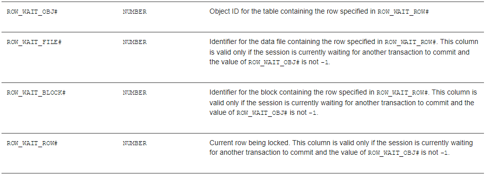

Sempre que uma sessão fica aguardando um bloqueio transacional (rowlock – TX), algumas informações adicionais são pobuladas na v$session:
02
Utilizando-se destes dados é possível identificar o ROWID da linha bloqueada.

Como as culunas ROW_WAIT_* da v$session são populadas apenas quando uma sessão está aguardando obter o bloqueio mantido por alguma transação, podemos identificar arowid(endereço da linha) que as sessões 2 (sid=51) e 3 (sid=56) estão aguardando.
