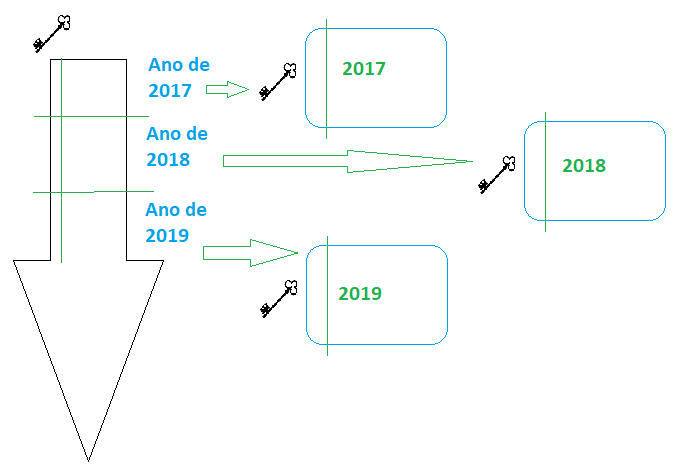

Desmembramento Vertical:
Este é o tipo de desmembramento mais comum, quando queremos dividir os lançamentos por períodos ou outra forma de agrupamento, então criamos uma cópia da tabela que levará no nome o período solicitado, por exemplo, os registros de ligações controladas por uma empresa de telefonia, mês a mês uma nova partição irá surgir e será alimentada com os dados referentes àquele mês, normalmente a consulta é realizada no período da partição, mas eventualmente é necessário fazer uma consulta mais abrangente, necessitando de uma varredura em toda a tabela. Quando esta tabela é consultada, a varredura acontecerá na partição referenciada, diminuindo assim sensivelmente o tempo de busca de cada registro.
Vertical Breakdown
